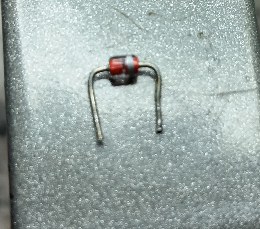

Hallo liebe Freunde,
ich hoffe das mein beitrag hier richtig ist. arbeite momentan an einem
Projekt was mir sehr zu schaffen macht. Und zwar suche Ich eine Diode.
Habe die Diode mal mit einem Multimeter gemessen und das zeigte mir 361
an. Das wären ja dann 361mV Durchlassspannung oder?
Meine Frage ist jetzt, wo bekomme Ich solche Dioden her?  Habe da auch
mal ein Bild der Diode gemacht. Auf der Diode selbst steht nix drauf
weil sie ist auch sehr klein
Ich hoffe ihr könnt mir weiterhelfen

wie meinst du das jetzt? ich hätte ja gern die gleiche diode aber dazu
müßte ich erstmal wissen was das für eine ist.
Das musst du den Hersteller deines Multimeters fragen.
Falls es 361 mV sind, dann würde ich dem Vorredner zustimmen, dass
es eine Schottky-Diode ist.
Ansonsten, wenn auch auf dem Glaskörper keine Aufschrift ist, kann
man nur rätselraten: mehr als dass es sich um eine Diode handelt,
kann man einfach nicht erkennen.
Falls du Details zur Schaltung hast, in der sie verbaut worden ist,
dann würde das natürlich Rückschlüsse erlauben, um welche Art Diode
es sich handelt.

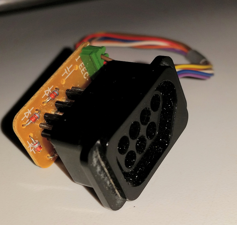

ok dann versuche ich mal etwas deutlich zu schildern. also die diode bzw
die dioden sind auf einer platine drauf die zu einem nintendo nes
controller gehören. ich möchte mir die platine nachbauen. klar könnt ich
mir einfach noch einen nes bei ebay ersteigern aber die preise sind mir
persönlich zu hoch nur für diese platine. da komme ich besser wenn ich
mir des nachbaue

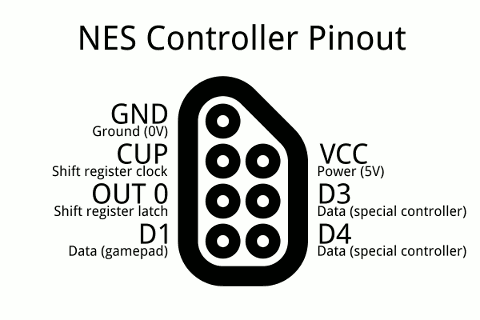

hab mal einen anschlußplan eines controlleranschlußes mir bei gefügt
Wenn du jetzt auch noch den Schaltplan mal nachzeichnest (Skizze
mit Bleistift, sauber eingescannt, genügt), dann kann man vielleicht
eine Idee bekommen.
Wenn du auch noch in der Bedienungsanleitung deines Multimeters
findest, ob es sich wirklich um die Flussspannung in mV handelt,
dann kann man sich am Ende auch sicher sein, ob es eher die genannte
BAT41 oder eine 1N4148 sein sollte.
