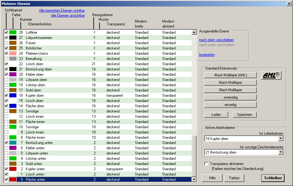

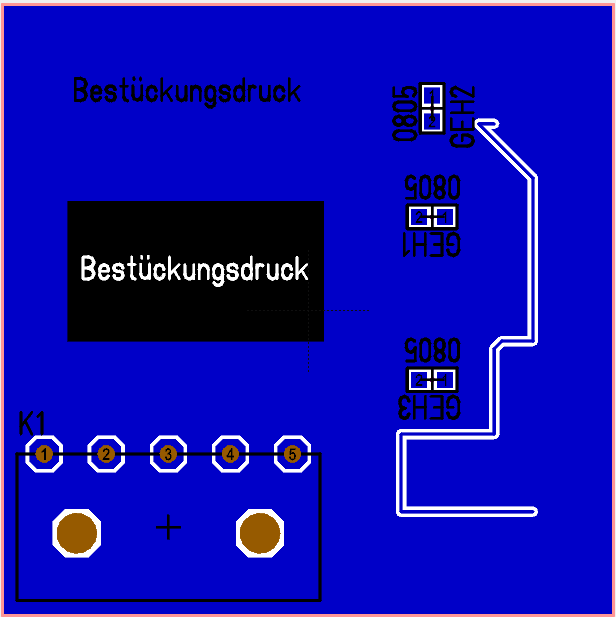

ich würde gerne einen invertierten Bestückungsdruck machen, also statt
weißem Text auf dem Lötstopplack, eine weiße Fläche, wo grüner Text
(Stopplack) durchscheint.
Ich benutze Target 3001! Und es gelingt mir nicht die Ebenen so
einzustellen, dass ich nach einem X-Gerber Export das gewünscht Ergebnis
erreiche.
Überlegung ist folgende:

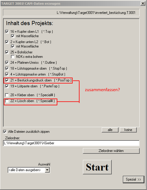

Rechteck auf Ebene 21 (Bestückung oben) anlegen. Ebene 22, als „Lösch
oben“ definiert mit Bezug auf Ebene 21.
Beim Export wird diese Ebene als Special-Layer angegeben, ich möchte
aber, dass diese wie bei den Kupferlagen zusammengefasst wird (Kupfer
oben + lösch oben = top layer).

Nach deinen Screenschots kann Target 1 Kupferlage und 1 sonstige
kombinieren, sonst nichts, auch nicht 2 sonstige. Da bin ich bei Cadstar
besser dran, ich kann jede beliebige Lage, auch 2, 3, viele, und von den
Lagen beliebige Objekte (Pads, Vias...) kombinieren. Ich könnte also dem
Bestückungsdruck die Vias zufügen, wenn das irgendeinen Sinn hätte.
Georg

Was hindert dich denn daran eine Kupferlage mit Massefläche und Löschen
als Bestückungsdruck zu definieren?
Du brauchst doch nur die Gerberdatei umzubennenen. Also statt *.Top oder
*.Bot einfach in *.Positop umbennen.
