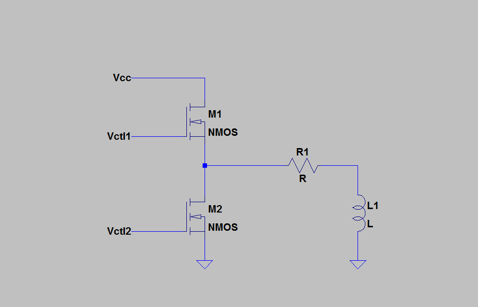

ich habe mal eine Frage zu einer Wechselrichterschaltung (s. Anhang).
Das generelle Prinzip der Schaltung habe ich verstanden. Wenn M1 durch
Vctl1 durchgeschaltet wird liegt Vcc am R-L-Strang an. Wenn M2 durch
Vctl2 durchgeschaltet wird, dann wird der Strang auf Masse gezogen.
Wenn ich mir jetzt aber eine Spannungsmasche vorstelle, dann dürfte über
den R-L-Strang ja nur Vctl1 abfallen oder(Wenn M1 durchschaltet)?
Danke im Voraus!

So habe ich mir das auch gedacht, aber wenn ich ich das in LTspice
simulieren möchte, dann bekomme ich an meinem Verbaucher immer nur die
Spannung von Vctl1.
Vgs ist ja die Spannung von Gate zu Source. Wenn jetzt Anfangs 0V an
Source anliegt, da kein Strom fließt, und die Threshhold-Spannung am
Gate anliegt, dann schaltet er durch und an Source liegt nahezu Vcc an,
dann ist doch eigentlich Vgs negativ und der MOSFET müsste sperren.
Das heißt theoretisch müsste er hin- und herschalten.
von Kaukas (Gast)
wie hoch ist denn Vctl1 im Vergleich zu Vcc?
Mach dir mal klar, das der MOSFet nichts von GND weiss, sondern nur die
Spannung zwischen Source und Gate sieht. Um ihn durchzuschalten, muss
also am Gate eine Spannung liegen, die höher ist also Source + Ugth.
Schaltet er durch, liegt an der Source nahezu Vcc. Also muss in diesem
Fall Ug auch höher sein als Vcc + Ugth.
Das ist der Grund, warum Ladungspumpen in den handelüblichen Treibern
verbaut sind, die stocken auf die Spannung an der Source immer ihre Vdd
auf.
Vcc reicht also zum Durchsteuern nicht.

Aber nachdem die Source am RL Glied "variabel" liegt, wandert diese
solange nach "oben", bis die GS-Spannung nicht weiter ausreicht.
von Sascha (Gast)
Ja. Diese Spannung stellt sich automatisch ein. Ugs des oberen n-Fet
sinkt bis auf die Threshold-Spannung des Transistors, je nach Typ 1-3V.
Das ist ineffizienter Linearbetrieb, der Transistor wird sehr warm.
2 Lösungsmöglichkeiten:
- Spannung am Gate auf mindestens Vcc+3V erhöhen (quasiresonante
gatedrive-Schaltung, Bootstrap, Ansteuerung per Transformator)
- p-Fet für oben nehmen.
Nennt sich high-side N Channel problem, kannst auch mal nach Googeln.
Wenn man jetzt deine gezeigte Schaltung mal mit einem p-fet aufbaut,
dann ist das ein Step-Down Synchrongleichrichter.
Wenn man weiterhin Upfet=0 annimmt, dann ist Ur+Ul = Vcc. Also zum
Beispiel im Einschaltmoment wenn I=0 ist.
Ich nehme an, dass R den ohmschen Widerstand von L symbolisieren soll?
Wenn du R duch ein C ersetzt hast du übrigens einen Resonanzwandler. Da
gilt das gesagte dann natürlich nicht mehr.

Sascha schrieb:
> Nachtrag: Deine gezeigte Schaltung ist ein DC-DC Wandler.
Nö. Das ist lediglich eine unvollständige Halbbrücke. Gewandelt wird da
erstmal gar nix, denn wir wissen ja nicht, was für Signale der TE da
anlegen will.
Johnny schrieb:
> sollte
> ich schon ein Vgs von 10V nehmen, damit ich einen geringen Rdson habe,
> wodurch die Verlustleistung sinkt.
So isses. Allerdings spielt Uds keine Rolle, du kannst auch mit 10V Ug
einen 3 Volt Kreis schalten.
> Mein Vorhaben müsste doch mit MOSFET's umsetzbar sein, oder nicht?
Sischer dat. Machen wir ja alle so - allerdings eben meist mit
Ladungspumpen, weil die bei PWM eh nicht stören.

Habe mir jetzt Gate-Driver angeguckt die mit dem "bootstrapping"
arbeiten. Diese steuer ich dann mit meinen PWM-Signalen an.
Verstehe ich richtig, dass mit der Versorgungsspannung Vgd vom Gate
Driver
Vgs gesteuert wird? Denn wenn der Low-Side MOSFET durchgeschaltet ist,
wird der Bootstrap-Kondensator auf Vgd geladen. Wird nun der Punkt
zwischen den beiden MOSFET's auf Vcc gezogen summiert diese sich dazu
(Vcc+Vgd=Vg).
von Alfred B. (alfred_b979)
Ja. Für den Highside (wenn N-Kanal) muß man halt irgendwoher eine
Spannung kriegen, die über der Brückenbetriebsspannung liegt. Weit
genug zum sauberen Durchschalten. Diese kann man aber auf verschiedenste
Weise erzeugen, nur entscheidet man sich für gewöhnlich für den
geringsten Aufwand. Und falls der Duty-Cycle des HS immer genügend weit
unter 100% bleibt, geht dieses "einfache Bootstrapping", generiert durch
Diode und Kondi alleine.
Das ist kein Wechselrichter, sondern eine Gegentakt-Ausgangsstufe.
Beziehungsweise Halbbrücke. Kommt natürlich auf die (nichtspezifizierte)
Ansteuerung an.
Nein. Wie du ja selber schon festgestellt hast, ist die Aussteuerbarkeit
des oberen Brückenzweigs sehr eingeschränkt. Deswegen nimmt man im
oberen Brückenzweig entweder einen p-Kanal MOSFET oder baut die
Steuerung so auf, daß die Gatespannung des oberen n-Kanal MOSFET größer
ist als die Betriebsspannung. Entweder per Ladungspumpe oder per
Bootstrap-Schaltung. Die meisten integrierten MOSFET-Treiber können das
schon von sich aus.

Sascha schrieb:
> Antwort: Das ist das Schaltbild eines Step-Down Synchrongleichrichters.
> Ersetzt du den Low-Side FET durch eine Diode, ist es nur noch ein
> Step-Down.
Das bleibt trotzdem falsch. Wie du in meinem FU siehst, ist das
keineswegs ein 'Synchrongleichrichter' (synchron zu was?), sondern eben
nur die klassische Halbbrücke. Damit kann man z.B. aus DC (vom
Zwischenkreis) auch wieder AC (aus PWM modulierten Sinus) machen. Also
gar nix mit Gleichrichten. Erstmal ist das ganze also nur eine
Gegentaktendstufe - immer abhängig von der Ansteuerung.
Im FU werden also z.B. obere und untere Hälfte mit komplementären, nicht
überlappenden PWM Signalen angesteuert.
von Sascha (Gast)
Freilich könnte es auch einen Synchronous Buck - nicht ganz
Gleichrichter - darstellen. Ohne Definition von Ansteuerung (und
Versorgung sowie auch Ausgang [mögl. Filter und Last]) ist es aber
einfach nur eine Halbbrücke / Totem Pole.
