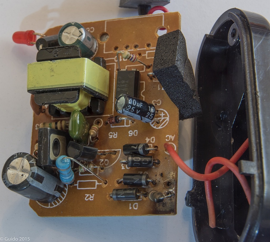

Vorgestern früh: Kein Internet! Hmmm....
Zum Sicherungsschrank gelatscht, eine unten. Beschriftet mit
"Arbeitszimmer" passt also. Ich also in selbiges gepilgert, alles was
einen Stecker hat befummelt, sieht alles gut aus. Also Sicherung wieder
hoch. Alles geht ;)
Heute dann mein Handy ans Netzteil, lädt nicht! Wat isn dat für Kacke?
Anderes genommen, lädt ;)
Nachdem ich durch Mittag gesträrkt bin, das Möppeldinges hoch in meine
Werkstatt getragen. Positiv, man kann es aufschrauben. Negativ, Schrott!
Gekauft in einem echten Laden in Germany (EP-Partner) aber dennoch
natürlich billigster Chinesischer Krempel!
Alleine schon die spindeldürren Kabelchen, dann keine wirkliche Trennung
zur Sekundärseite, das Ding müsste ich denen eigentlich in den Hintern
schieben. Natürlich keine Quittung mehr vorhanden.

Old P. schrieb:> dann keine wirkliche Trennung> zur Sekundärseite,
Das ist echt hart. Ich sehe nicht wie das funktioniert. Ist da noch auf
der Rückseite was drauf?
Aber auf jeden Fall hart zusammen gebastelt.

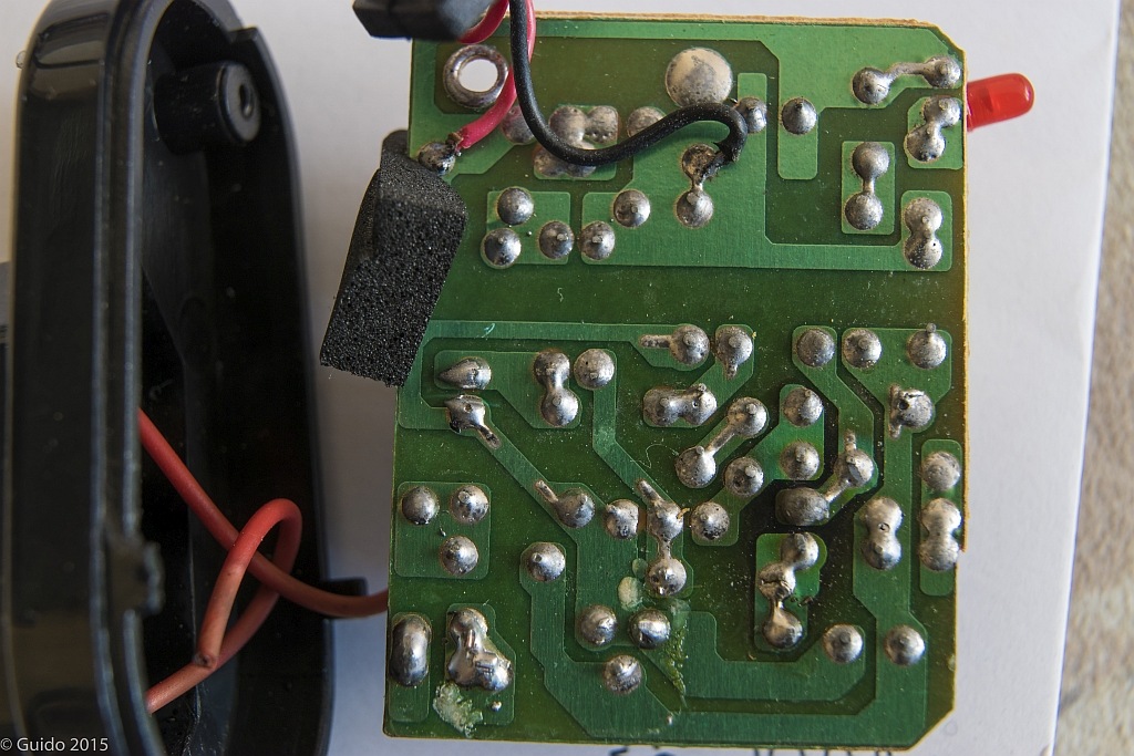

Netztrennung? Du hast kein Bild der Rückseite gemacht.
Die Netzleitungsdrähre dürften in zusammengebauten Zustand keinen Weg
gehabt haben, die Sekundärseite zu berühren.

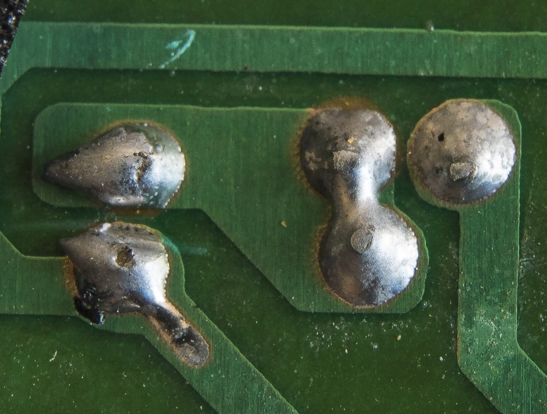

die Rückseite hat außer ein paar Leiterbahnen nichts zu bieten. Die
sehen auch noch gut aus. Ich vermute, der eine Anschluss ist von der
Platine gerutscht (war wohl nur spitz verbacken) und hat dann einiges
berührt.
Noch ein Detail zur Lötkunst: Das ist mehr Gebacken als gelötet. An dem
einen Punkt ist zu sehen, dass fast "trocken" gelötet wurde.

Michael U. schrieb:> Was sollten Markennetzteile Deiner> Meinung nach machen, wenn sie kaputt gehen?
Am besten wäre, wenn eine Sicherung im Netzteil durchbrennt ohne Rauch
und Asche.
Thomas
Old P. schrieb:> Ich vermute, der eine Anschluss ist von der> Platine gerutscht
Ich tippe da eher auf einen der 4 Gleichrichter. Alles was da unter 800
Volt Urr angeboten wird, ist nur Ausmeß-Ware, also im Prinzip Chips, bei
denen die Kantenpassivierung nicht wirklich gut war, die aber eben bei
verminderter Sperrspannungsbeanspruchung noch so lange funktionieren,
bis die Garantiezeit vorbei ist.
Mich würde es fast nicht wundern, wenn nach Austausch der GR und des
primären Elkos das ganze Netzteil wieder geht... aber sowas lohnt sich
nimmer.

Ist doch ganz klar, wieso der LS ausgelöst hat.
Schaut euch mal den Widerstand an, da hat ein Lichtbogen den Draht
geschmolzen. Dieser Lichtbogen ist dann wohl auf den anderen Kontakt
übergesprungen und hat einen Überstrom hervorgerufen.
Das Ding hätte so oder so bald aufgegeben. Der Schalttransistor wurde ja
extra dicht an den Ladeelko platziert und dann auch noch dagegengelehnt.
An der Unterseite kann man anhand der Verfärbung schön die
Betriebstemperatur von Elko und Transistor ablesen.

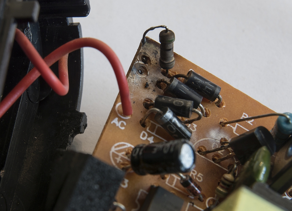

Ist der Widerstand noch heile? Ich sehe da nur einen sw si Ring, 1 Ohm?
Eigentlich sind/ sollten da so 47 Ohm Sicherungswiderstände drin sein.
Ich habe auch mal so einen durch 47 Ohm/0,25W Kohle testweise ersetzt.
Im Glauben, es macht nur leise Puff. Hat es aber nicht, sondern mit
lauten Knall kam dann auch gleich noch die 16A Sicherung.
der R ist grün, schwarz, silber, das sieht man auch auf dem Foto.
Die Funkenkorona muss bis zum kleinen Transistor gesprüht haben, ich
vermute auch einen defekten Gleichrichter. Nachgemessen habe ich noch
nichts, kann ich ja noch machen. Repariert wird da auch nichts, Tonne!

Diese Widerstände dienen üblicherweise als Sicherungswiderstände. Wobei
als Ausfallszenario angenommen wird, dass der primäre PowerMOSFET
durchbrennt (Kurzschluss drain-source) worauf dieser Widerstand
aufbrennt und das Netz trennt. Ein zerlegter Sicherungswiderstand ist
also die Folge eines anderen Fehlers. Das sollte allerdings ohne
Auslösung des Sicherungsautomaten über die Bühne gehen. Das gezeigte
Gerät würde ich auch der billigsten Kategorie zuordnen, die
Kriechstrecken primär-sekundär dürften kaum 4mm erreichen.
Wenn es interessiert - miß mal ob zwischen drain-source Durchgang
herrscht.
So, jetzt habe ich gemessen.
Der R ist tot, war ja klar. Er liegt in Reihe zum Netzteil, soll also
den Einschaltstrom begrenzen und dient als Sicherung.
Die Dioden sind bis auf eine ganz, zumindest bei der kleinen
Messspannung eines DMM.
Old-Papa
Old P. schrieb:
> Die Dioden sind bis auf eine ganz, zumindest bei der kleinen> Messspannung eines DMM.>> Old-Papa
Bis auf eine heißt eine verhält sich wie nen Stück Draht oder wie nen
Stück Luft?
Dirk D. schrieb:> Bis auf eine heißt eine verhält sich wie nen Stück Draht oder wie nen> Stück Luft?
Wie nasse Luft oder seeeeehr Dünner Draht ;-)
Will sagen, statt 1,33V in Sperrrichtung werden 0,8xx Volt angezeigt.
Der FET zeigt in allen sechs Messrichtungen absolute Hochohmigkeit.
Ich vermute weiterhin, Draht ab und dann auf der Platine
herumvagabundiert.
Old-Papa
