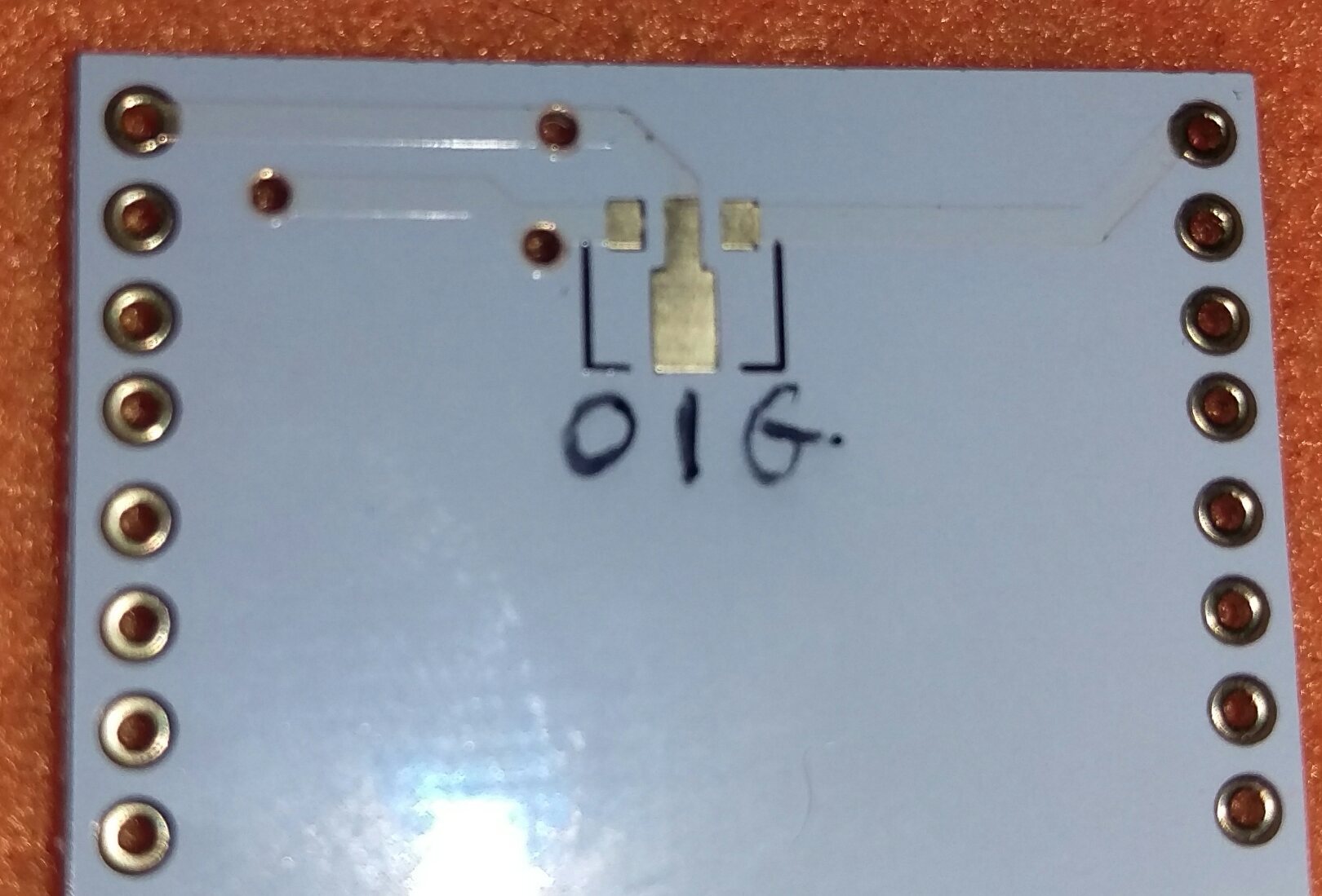

Hallo, hab hier ne ESP8266 Adapterplatine mit pads für einen 3.3v Regler... jedoch finde ich keinen passenden mit richtigen pinout. O = output mit 3.3V I = input mit 5V? Oder auch mehr... Egal G = GND Der AMS117 passt leider nicht. Welcher würde da passen?

MCP1700 ff.

Ich hab genau die gleiche, hab da ein Stück draht drübergelötet und nen normalen TO92 (LF3CZ oder so in der Art) aufs Steckbrett gesetzt.

Hi, MCP1702-3302 Cu

Noch n Nachtrag: Der GPIO Pin neben GND ist auf dem Board falsch beschriftet, der heisst 05 statt 15 glaube ich.

Noch was: irgendwie fehlen da die Pads für die nötigen Kondensatoren.
Danke, @sasha auf der anderen Seite ist nen 0ohm Widerstand als Brücke schon drin brauchst keine Drähte :) Hab derzeit einen in to220 Auf'm steckbrett Der MCP1702 kostet gute 5 Euro inkl Versand... teurer wie der ganze ESP :D

Die Regler Eingangs- und Ausgangsseite sind kurzgeschlossen? Bezweifle ich ein bischen.
Ne der dient nur als Brücke falls man keinen Regler hat...

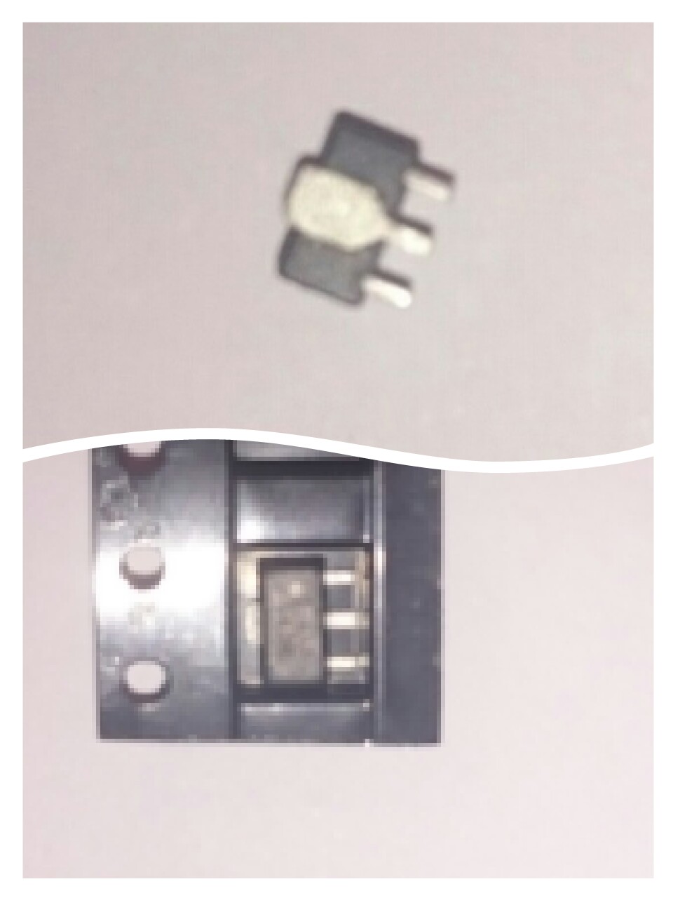

Welche Baugröße ist das denn?? Auf die entfernung sieht das das wie DPAK oder SOT89-3 http://www.ebay.de/itm/5-Spannungsregler-3-3V-250mA-low-Drop-SOT89-TS9011-/270709463095 EDIT: Für die stromstärke des eSPs werden die wohl nicht reichen.. Der Sot 89-3 hat nen Pitch von 1,5mm.

Philipp K. schrieb: > Welche Baugröße ist das denn?? > > Auf die entfernung sieht das das wie DPAK oder SOT89-3 Eindeutig letzteres.
Sot89-3 sollte passen hab 3mm von Pin 1 zu Pin 3
Dann kleb ich nen AMS1117 auf die Platine und verdrahte ihn freiluft... der ESP inkl Adapterplatine kostet grad mal 3€.. da ist nichts verloren

Da passt ein spottbilliger XC6206 drauf; der ist IMO aber zu knapp dimensioniert. 50er-Pack 1,26€ inkl. Versand: http://www.aliexpress.com/item/50pcs-free-shipping-XC6206P332MR-662K-XC6206-3-3V-0-5A-Positive-Fixed-LDO-Voltage-Regulator-SOT/32426685794.html RT9166A ist ebenfalls bezahlbar und genügt bei einem ESP-01 hier zur Versorgung.
