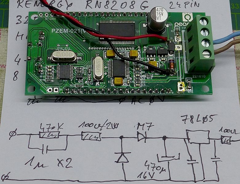

Hallo, ich hab da ein Messgerät aus Übersee.
Da ist ein Kondensatornetzteil drin und danach wird mit einer Z-Diode
die Spannung auf 12V runtergewürgt.
Danach kommt eine 78L05 der mach dann aus 12V, 5V daraus und danach
kommt nochmal eine Regler 7133 der macht aus den 5V die
3,3V Betriebsspannung.
Nun wollte ich euch mal fragen warum man da 2 Längsregler reinbaut?
Ich würde gerne den 78L05 rausnehmen der ist doch unnötig.
Der 7133 kann auch Spannungen bis 24V am Eingang verkraften.
Warum wurde die Schaltung so gebaut, macht doch wenig sinn?!
Der Kondensator im Netzteil (ist auf dem Foto nicht zu sehen)
habe ich ersetzt weil er monströße 1uF X2 hatte und durch
ein 0,33uF X2 ersetzt...jetzt wird er 100 Ohm/2W auch nicht mehr
warm und es bleiben rund 15mA am Ausgang des netzteils übrig.
Das Messgerät selber arbeitet mit 1mA und 3,3V

Mh, bei 1mA kann das auch nicht der Grund sein.
Die Ripple-Rejection wird besser, aber die ist mit einem Längsregler mit
60-80dB auch schon sehr gut. Aber bei Messtechnik wäre das eine mögliche
Erklärung

Wofür? Hoffentlich ist es ausreichend isoliert!!! Da keine galvanische
Trennung besteht ist ein Kondensatornetzteil inner eine gefährliche
Angelegenheit. Warum 3 Regler hintereinander sind: z.B. wg.
Wärmeverteilung und böser Spannungsspitzen.

Ich werde den 78L05 einfach mal auslöten und überbrücken....ich sehe
keine Gefahr, der Ripple sollte bei 1mA Verbrauch und dem fetten 470uF
kein Problem sein.
Edit:
Habe gerade einen Schaltplan gefunden:
http://www.ireader-opto.com/Products/rn8208gdxj.html
Wie es aussieht werden die 5V tatsächlich für DvDD an Pin 18 benötigt.
Also somit ist alles klar warum der Extra 5V Regler dabei ist :-)
Also daß man VOR dem Regler auf 12V begrenzt und nicht gleich eine 5V1
Z-Diode reinbaut, hat den Grund, daß der Elko sich ja entlädt, da reicht
ein kleinerer Elko wenn er sich um sagen wir 5V entladen kann an statt
nur um 0.2V.
Ein 3.3V Regler nach dem 5V Regler macht aber nur Sinn, wenn man die 5V
auch braucht, an der Verlustleistung liegt's nicht. Vielleicht sind die
5V für die Hintergrundbeleuchtung, eine 3.6V weisse LED kann man aus
einem 3.3V regler nicht sinnvoll versorgen.
