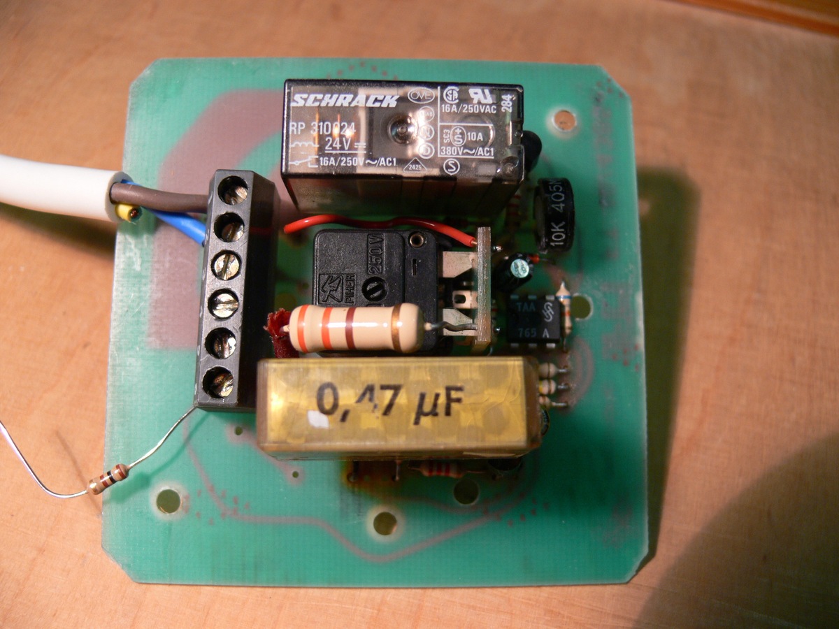

Ich habe hier einen Regler für eine elektrische Fussbodenheizung welche
anscheinend nicht mehr funktioniert.
Der Print hat 6 Anschlüsse, Eingang Phase und Nullleiter, Ausgang für
Heizung Phase und Nullleiter, dann hat es noch 2 Anschlüsse für einen
Temperatursensor.
Wenn ich am Sensor-Eingang nichts anschliesse, schaltet das Relais den
Ausgang für kurze Zeit ein. Aber dann wieder aus.
Ich habe schon probiert diverse Widerstände (1k, 330, 100 Ohm) als
"Sensorersatz" zu verwenden. Doch sobald ich am Sensoreingang irgendwas
anschliesse, schaltet das Relais gar nicht mehr ein.
Hat jemand von euch eine Ahnung was bei einer el. Fussbodenheizung für
ein Temp-Sensor verbaut sein könnte?
Oder soll ich den Eingang mal brücken?
Ich werde später noch Bilder anfügen falls nützlich...
Danke schon mal...

Gast #4468111
Habe bisher nichts über den Thermostat gefunden.
Auf der Lötseite des Prints steht electronic IFM 16/43485.
Der Thermostat ist wahrscheinlich aus den 90er Jahren.
Ich habe noch Fotos gemacht. Inzwischen habe ich herausgefunden dass
100kOhm als Fühlerersatz funktionieren. Mindestens ist dann das Relais
immer eingeschaltet.
Gast #4468163
Was auch immer Du mit dem Teil machst: wenn Du ihn weiterverwenden
willst mußt Du den 0,47u tauschen. Wenn ich das Foto ricxchtig
interpretiere bläht und zerbröselt der schon und ist gelinde gesagt
schon überfällig
Abgesehen davon ist es nun wirklich kein Problem die Schaltung abzunehem
und zu verstehen, Datenblätter vom TAA765 sind verfügbar...
Dann läßt sich der Sensor leichter eruieren.
Grüße
MiWi
Gast #4469200
Also der 0.47u sieht nur auf dem Foto so schrecklich aus. Er hat auch
noch die volle Kapazität!
Ich gehe mittlerweile davon aus dass der TempFühler ein NTC ist der bei
Raumtemperaur ca. 27kOhm hat.
Danke euch trotzdem für eure Antworten!
