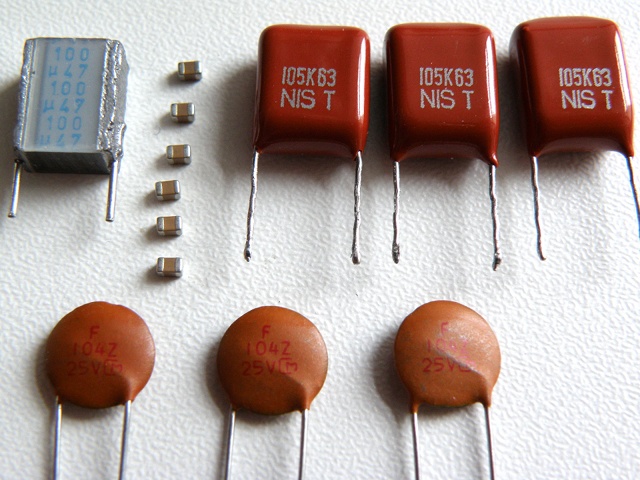

Ich habe mir gerade SMD X7R 1µF/50V Bauform 0805 mit 10% Toleranz
angeblich von Samsung gekauft.
Ich habe sie im Bild mal neben anderen Kondensatoren aus meiner
Bastelkiste abgebildet und auch durchgemessen.
Während alle anderen Kondensatoren nach zwei/drei Messintervallen auf
einem konstanten Wert landen, sind die 6 SMD auch nach 5-10 Sekunden
nicht auf einem konstanten Wert. Sie starten irgendwo bei 0,95µF und
gehen dann Richtung 0,88µF oder sogar 0,85µF.
Ich weiß wohl, daß die Kapazität von X7R mit der anliegenden Spannung
variiert, aber so stark? Außerdem sind die 10% Toleranz deutlich
unterschritten. Ist das bei Samsung normal oder hat man mir billigeres
Zeug angedreht?
Eine Zusatzfrage habe ich noch: Alle anderen Kondensatoren sind
mindestens 30 Jahre alt und ich vermute, daß die drei rechten oberen
Folienkondensatoren sein könnten, die besonders gut für Audio geeignet
sind. Aber was genau sind das?
Gast #4468183
u47 und 105K sind Folien und taugen für Audio.
Die SMD und die 104Z unten sind Keramik und taugen nicht für Audio.
Nun weisst du ja warum.
Ob während des Messzyklus wirklich die Gleichspannung am Kondensator
steigt und für die Kapazitätsabweichung verantwortlich ist, weiss nur
dein Messgerät. X7R ist ja noch harmlos gegenüber Z5U.
Klar ist, daß man diese SMD Keramik nicht für Audio einsetzt.

Danke @MaWin und @Teo für die schnellen Antworten.
Ich habe ein relativ einfaches Multimeter VC97+ benutzt, das mir bisher
bei Kapazitäten sehr reliable Messungen geboten hat, ist wohl kein
Montagsgerät (derselbe Kondensator an verschiedenen Tagen gemessen hat
nur minimale Abweichung und auch Kondensatoren mit 22pF und 33pF liefern
nahezu die aufgedruckten Werte).
Der 104Z ist ja auch ein Keramikkondensator, aber driftet exakt 0 im
Gegensatz zu den X7R. Warum?
Über den 105K hätte ich gerne mehr gewußt, außer daß es Folie ist, z.B.
Poyester, Polypropylen, metallisiert, ..., Hersteller?
Gast #4468257
Viel grösser, also konnte besseres Dielektrikum verwendet werden.
Das ist ein DD306 von Murata
http://www.rockby.com.au/DSheets/10059.pdf
mit Dielektrikum 'Type 3' was auch immer das ist, jedenfalls +80%/-20%
> Poyester,
Polyester.
> Hersteller?
Nissey http://www.hoverbird.com.c n/Public/uploads/pdf/1326174251.pdf
Gast #4475690
Ich muß hier ergänzen, daß ich die X7R, die durch die Bank weniger als
0,9µF hatten (20 gemessen), nach Einlöten, im Prototyp nutzen und
Auslöten nochmal gemessen habe.
Und siehe da, plötzlich haben sie 1,04µF!
Ist das ein bekanntes Phänomen bei (größeren?) X7R, daß sie erst durch
Erhitzen und/oder Benutzen ihre endgültige Kapazität erreichen?

#4475991
MLCC unterliegen einer Alterung mit nachlassendem Kapazitätswert.
Erhitzen über die Curietemperatur stellt den Anfangszustand des KerKo
wieder her. Siehe z.B. https://de.wikipedia.org/wiki/Keramikkondensator
im Abschnitt Alterung.
