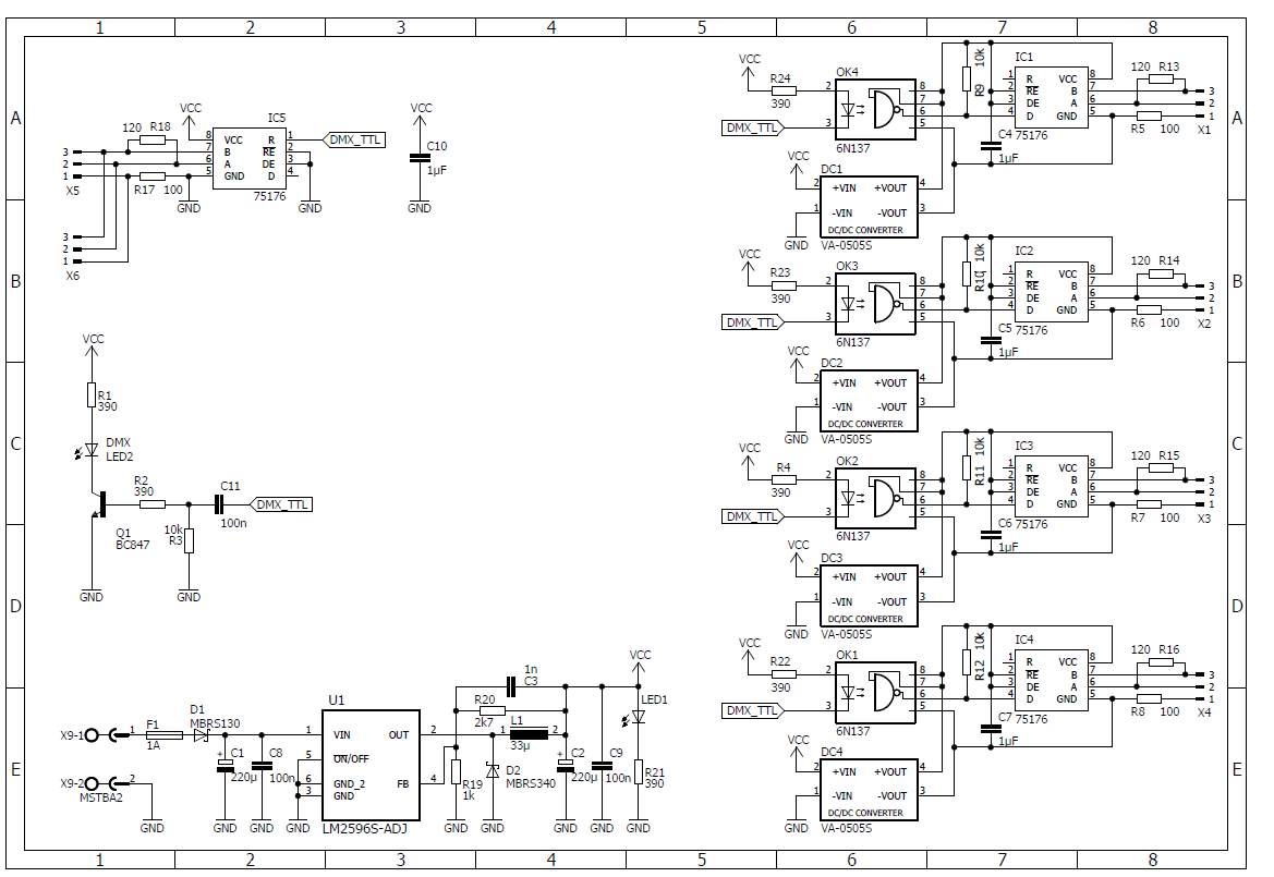

Ich habe eine Frage zum SN75176.
Der DE Pin steht doch für Driver Enabed, richtig? Dh wenn auf dem Pin 5V
sind, ist der IC "An". Ich sehe in manchen Schaltungen, dass der DE Pin
auf GND gelegt ist, zb im Anhang.
Wird damit der IC quasi nicht abegschaltet?

Wolfgang A. schrieb:
> Thgomas T. schrieb:
>> Aber wieso funktioniert der IC überhaupt wenn DE auf 0 ist?
> Weil das IC so gebaut ist. DE bezieht sich nur auf die Senderichtung zum
> Bus (Datenblatt S.1)
Ahhh, also es dass der IC mit RE = 0 liest und mit DE=1 schreibt?
Ich hatte das so verstanden dass RE = 0 -> lesen , RE = 1 -> schreiben
DE = 1 -> IC ist "an".
Also dass man mit DE den IC quasi in einen Ruhezustand setzen kann.
Nein, es müssen immer an beiden Freigabeeingängen vernünftige
Logikpegel anlieten (z.B. \RE=DE=1 für senden oder \RE=DE=0 für
empfangen). In den Tabellen 1 und 2 (Driver Function Table bzw. Receiver
Function Table) auf Seite 12f  stehts auch noch mal. Den Empänger kann
man natürlich auch immer mitlaufen lassen (\RE=0).
So kompliziert ist doch das vereinfachte Schaltbild auf Seite 1 des
Datenblatts nicht.
