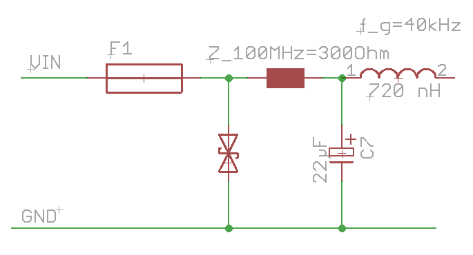

Um den EMV genüge zu tun brauche ich ein LC Tiefpass an meiner
Schaltung, vor dem Spannungsregler (damit beginnt meine schaltung). Aber
welche Grenzfrequenz nimmt man den da? Und man nimmt wirklich eine Spule
in serie dann ein C von der spule zu gnd? Welche Werte sind da gängig?
Oder ist die Zuleitung als L zu sehen?

Hallo Ucc.
Welchen integrierten Spannungsregler hast Du denn im Einsatz?
Mit welcher Art von Störungen rechnest Du?
Deine Frage ist so leider nicht einfach zu beanttworten, weil LC-Filter
vor den solchen Spannungsreglern kommen eher selten zum Einsatz.
Was aber gegen allfällig steile Störflanken immer angezeigt ist, sind
ein- und ausgangsseitige Keramik-Kondensatoren mit typisch 100 nF, eng
beim IC verlötet. Das auf jedenfall, trotz vielleicht vorgschaltetem
LC-Tiefpass.
Meine Empfehlung.
Gruss
Thomas

Moin,
ucc schrieb:
> Aber
Puh - schwierig, so allgemein. Ueblicherweise kennt man ja seine
Pappenheimer bei einem bestimmten Geraet.
Ist auch die Frage, ob das dann den Rest der Welt vor Dreck aus deiner
Schaltung schuetzen soll, oder umgekehrt...
Im Datenblatt vom LM317 von TI gibts ein Diagramm "Ripple Rejection vs.
Frequency". Daraus koennte man ablesen, dass die so ab ca. 15 kHz
schlechter wird - also koennte man an den Haaren das als Grenzfrequenz
fuer einen Tiefpass heranziehen. So, dass dann ab 15kHz der Tiefpass die
Siebung uebernimmt, weil der LM317 nicht schnell genug ist.
Ja. Oder einen Serien-R, wenns der Strom/Verlustleistung erlauben.
Tja....mei... was halt so rumliegt oder im speziellen Fall gebraucht
wird...
Eher nicht. Dann wuerden die Kondensatoren ziemlich
gross/teuer/Niedrig-ESR-ig...
Gruss
WK

Ich danke dir! Außerdem brauche ich einen Überspannungsschutz mittels
einer Supressordiode. Meine Eingangsspannung vor dem Längsregler ist
zwischen 9 und 30V. Welche Supressordiode/TranszorbDiode nimmt man denn
da?
