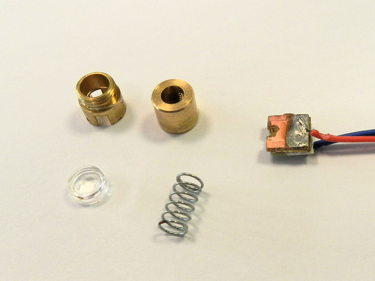

Ich habe mir mal das Vergnügen gemacht die in ebay und woanderes
angebotenen BilligLaserdioden zu kaufen und anzusehen.
Ich kann nur eines dazu sagen:
Pfusch.
Die Lasermodule bestehen aus (Bilder anbei):
a) Einem Messiggehäuse, Vorderteil und Rückteil, miteinander über
Schraubgewinde verbunden, Das Schraubgewinde dient auch zur
"Jusitierung"
b) Einer Plasiklinse etwa 4,5mm Durchmessser über Feder im
Messinggehäuse gehalten, nicht (oder nur über Feder) zentriert
c) der Elektronik  (ca. 6x6mm). Und hier beginnt das Grauen: (Von Unten
nach oben im Bild) Auf einer FR4 Leiterplatte die nach Anscheinen mit
irgendeinem groben Werkzeug auscheschnitten wurde (asugefranst, ungerade
Kanten) ist auf der Unterseite auf zwei PADs ein 910Ohm SMD 0805
Widerstand von Hand aufgelötet, an ein Pad kommt die blaue Litze, das
Pad führt auf eine Duko zur Oberseite der FR4 "Leiterplatte". Dann kommt
ein Messingplättchen. auf dieses Messingplättchen ist die Diode geklebt.
Darauf kommt eine FR2 (gepresster Dreck) einseitig bschichtetet
Leiterplatte, genauso schlecht beschnitten, um die Diode ausgespart.
Vond er Diodenoberseite wird ein Bonddraht hier auf dei Kupferschicht
gezugen, direkt über die Kante, schön straff gespannt. Auf der gleichen
Kupferfläche geht der rote Litzendraht weg. Die Elektronik ist inde
Messighüle nur eingeklemmt, nicht weiter fixiert, die Diode durch keinen
weiteren Schutz von Umwelteinflüssen geschützt.
Fazit: Das Ding hat keine Regelung, keinen Schutz, und ist manuell
schlecht hergestellt.
Kein Wunder das das Ding nur 0,30EUR kostet.
Die Lebensdauer hat der Verkäuzfer dem Ding aber nur angesehen.
Aber Geiz ist halt Geil.
rgds

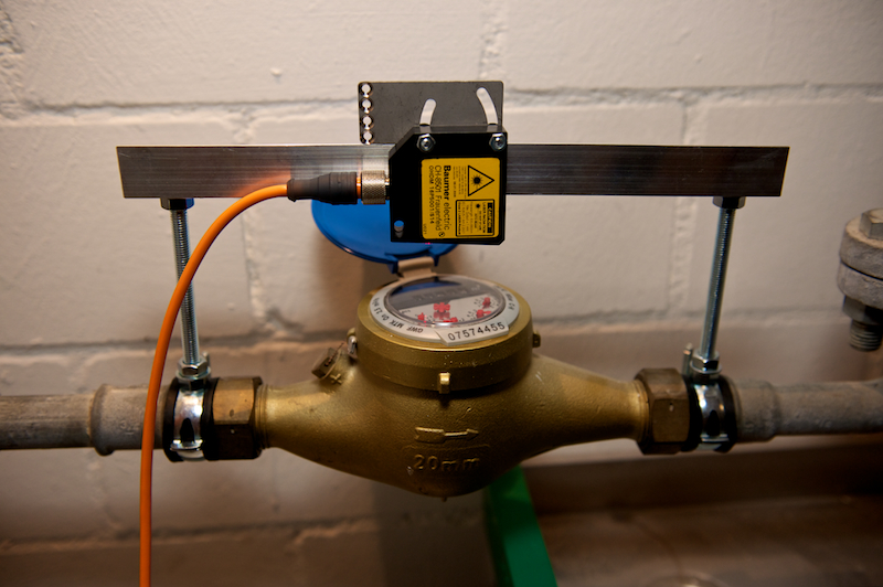

Ich kann den Wasserzähler leider nicht umbauen, gehört der Stadt.
Habt Ihr denn Erfahrungen mit Wasserzählern wie im Link oben von
H-Joachim ?
(nur halt ohne Reedkontakt)
Meine Wasseruhr sieht ähnlich aus, das schwarze Rädchen und rote Zeiger,
leider keine reflektierende Fläche.
Nachdem ich beim Gaszähler trotz reflektionsfläche bald wahnsinnig
geworden bin, letztendlich auf einen Kompass-Sensor gewechselt habe,
verspreche ich mir nicht all zu viel von einer LED ? Vielleicht in einem
langen Röhrchen ?
