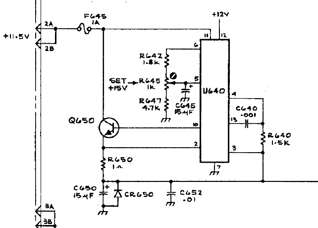

In einem Einschubmodul von Tektronix aus der TM500er Serie befindet sich
ein Spannungsregler, der von 11,5V gespeist wird und der am Ausgang +5V
liefern soll.
Es geht um Q650 in der Schaltung. Der ist kaputt. Offen in allen
Richtungen. Es handelt sich dabei um einen X44C282. (Angeblich sei der
Hersteller GE).
Dafür suche ich Ersatz zum direkten Einbau, ohne Anschlüsse verdrehen zu
müssen. In der Draufsicht sind die Anschlüsse v.l.n.r.
B-C-E
Auf dem Teil, was mir vorliegt - es ist wahrscheinlich das Originalteil,
weil die Lötstellen unberührt waren - steht noch das NS (National Semi)
Symbol und eine Zahl "035200" - sonst nichts weiter.
Gibt es irgendwo eine Transistor-Auswahl Datenbank, wo man Parameter,
Gehäuseform angeben kann und dann aus einer Liste weiter auswählen kann?
Der Strom wird ja über einen 1 Ohm vom 723 gemessen. Kenne jetzt die
Beziehung zwischen dem Rsc und der Stromlimitierung nicht.

Das ist ja ein ganz normaler NPN Pass Transistor.
Ein Datenblatt habe ich jetzt nicht gefunden, aber die Sicherung von 1A
gibt ja schon ein Hinweis darauf, wieviel Strom der Transistor maximal
durchleiten muss.
Ich würde zum Versuch einfach mal einen TIP41 einbauen. Der hat das
gleiche Pinout und verkraftet weitaus mehr Strom. Zudem hat er das
gleiche Package, also kann man davon ausgehen, das er auch mit der
anfallenden Abwärme zurecht kommt.

X44C282 ist ein militärischer Transistor mit der Nato-Nummer
5961-01-023-1678 von 1976.
Wenn die militärische Spezifikation irrelevant ist, kannst du hier
irgendwas nehmen, BD241 wäre handelsüblich.

Danke für die TIPs und BD241 usw.
Reparatur geglückt. Zunächst nach Auswechseln des Längstransistors immer
noch keine +5V da. Nach Auswechseln zweier Tantalperlen (15µF/25V, wovon
eine direkt quer in dem Ausgangsspannungszweig lag - C650) war Spannung
plötzlich da.
