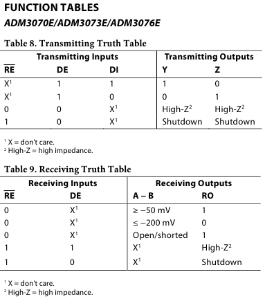

Gast #4469755
120 Ohm sind wohl kaum "open", aber die Spannung ist Null. Der Zustand
ist in deiner Tabelle nicht definiert. Das IC darf also machen, was es
mag. Bei Empfängern, die auch bei Kurzschluss eine 1 ausgeben, sieht die
Tabelle so aus wie im Anhang.

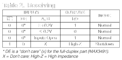

OP #4470162
Die Tabelle gibt folgende Bereiche an:
>= 0,2 V
<= 0,2 V
"inputs open" umfasst dann wohl den Bereich dazwischen. Hier sollte dann
Fail-safe greifen und der Output 1 sein.
In der genannten Application Note heißt es weiter:
Maxim's fail-safe parts [...] [have] receiver thresholds that are
between -50mV and -200mV. With these parts, if 0V appears across the
input stage due to a fault condition, the output is guaranteed to be a
logic high.
Das entspricht der Tabelle von Analog Devices: Der open/short Bereich
liegt zwischen den gültigen Bereichen.

Gast #4470665
sieht für mich tatsächlich so aus, als wäreN das fail safe im Datenblatt
des 3486 und das fail safe in der Application Note nicht dasselbe.
Der 3080 hat wohl das Verhalten, das in der AN beschrieben wird, und dem
sieht man es auch bei der "Receiver differential threshold voltage" an.
OP #4470840
Auflösung:
Auf meine Anfrage erklärte Maxim, dass für diesen Transceiver das
Fail-safe nur offene Eingänge behandelt.
Soll auch 0 V zwischen den Eingängen (idle bus) erkannt und behandelt
werden, sind andere Typen notwendig.
