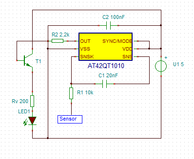

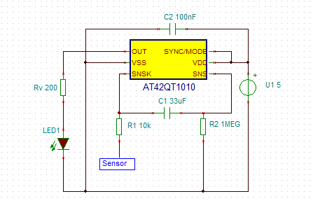

Ich bräuchte mal eure Hilfe.
Ich hab jetzt die IC AT42QT1010 bestellt und eine Schaltung entwickelt,
aber die gibt nur minimale Spannung am Ausgang (0.2V Höchstens).
Wisst ihr vielleicht woran das liegen würde?
Als Sensor verwende ich eine 1 Cent Münze. Kein uC/Code, wird glaub
nicht gebraucht laut Datenblatt.

Lass mal den R2 weg.
Außerdem darf der Ausgang nur mit maximal 2mA! belastet werden. Es wird
empfolen den Strom sogar unter 1mA zu halten, wenn der C1 größer als
20nF ist.
Soll bedeuten, dass die LED über nen Transistor geschaltet werden
sollte!
(z.B ein bc547 mit nem 2,2kOhm Basisvorwiderstand)

Ich komme auf keinen grünen Zweig. Das gleiche Problem..
Könnt ihr mir bitte weiterhelfen?
