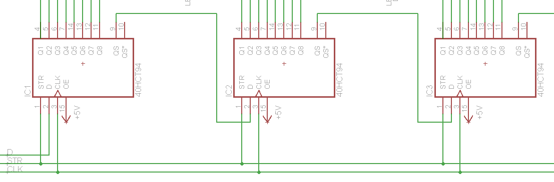

Frank T. schrieb: > Lad mal den Schaltplan hoch :-) hat das verückte Pferd schon gemacht nur das dahinter noch der ULN und die Anzeige(gem. Katode) Peter D. schrieb: > Ist sie dann nur noch 3,5cm hoch oder was? um es verständlich aus zu drücken: Sie erlischt, geht aus, zeigt nichts mehr an oder leuchtet ganz einfach nicht mehr. Aber mal im ernst: jedes Segment ist wie im Bild gezeigt verbunden. Zusätzlich speise ich noch ein 12V Festspannung in die Untere Reihe ein. Beider Segmente funtionieren seperat ohne Probleme. Schiesse ich beide wie gezeigt paralel(beide Datenpins zusammen) an einen UNO an zeigen beide den gewünschten wert. Gehe ich aber mit dem QS von IC1 an Data von IC2 so zeigtermaximal das f-Segment vom zweiten Display an. ich sende nacheinnander die zifern 2, 4 und 6. Es sollte also statt einem "-"(nicht im Code deklariert) die voorrangegangen Ziffer erscheinen. Hier noch der Code: int zahl = 83; byte einer = zahl % 10; byte zehner = (zahl / 10) % 10; byte hunderter = (zahl / 100) % 10; byte tausender = (zahl / 1000) % 10; int freigabe1 = 11;//CD4094 PIN1 (storePin) int tackt1 = 12;//CD4094 PIN3 (clockPin) int bit1 = 13;//CD4094 PIN2(datapin) int uebergabe = 10;// �bergibt die Zeichen an Anzeige int spalten_wert = 0; int display_zeichen = 7; byte daten_spalte;//datacol(5) int count1 = 10000; void setup() { pinMode(freigabe1, OUTPUT); pinMode(tackt1, OUTPUT); pinMode(bit1, OUTPUT); pinMode(uebergabe, OUTPUT); } void loop() { for (int z = 1; z < 4; z++) { zahl = 246; einer = zahl % 10; zehner = (zahl / 10) % 10; hunderter = (zahl / 100) % 10; tausender = (zahl / 1000) % 10; digitalWrite(uebergabe, LOW); if (z == 1) { display_zeichen = einer; zeil_schreib(); } if (z == 2) { display_zeichen = zehner; zeil_schreib(); } if (z == 3) { display_zeichen = hunderter; zeil_schreib(); } for (int i = 1; i < 8; i++) { digitalWrite(freigabe1, LOW); daten_spalte = spalten_wert; shiftOut(bit1, tackt1, LSBFIRST, daten_spalte); digitalWrite(freigabe1, HIGH); } digitalWrite(uebergabe, HIGH); if (z == 4) { digitalWrite(uebergabe, HIGH); } delay(1000); } } void zeil_schreib() { //hier soll die Auswahl f�r die zeichen hin geschriebe: B,a,b,c,d,e,f,g,dp switch (display_zeichen) { case 0: spalten_wert = B11111101; break; case 1: spalten_wert = B01100001; break; case 2: spalten_wert = B11011011; break; case 3: spalten_wert = B11110011; break; case 4: spalten_wert = B01100111; break; case 5: spalten_wert = B10110111; break; case 6: spalten_wert = B10111111; break; case 7: spalten_wert = B11100001; break; case 8: spalten_wert = B11111111; break; case 9: spalten_wert = B11110111; break; } }
H.Joachim S. schrieb: > so funktionierts. Zum Kaskadieren bei nicht allzu schnellen Clocks würde ich eher Pin 10 empfehlen (QS* statt QS).
Gundelputz schrieb: > habe heute ein problemchen mit dem kaskadieren von zwei > Schieberegistern. Da habe ich Dir doch erst gestern gezeigt, wie das geht; sogar 6 x 4094 und mit Programm. Entferne einfach die Kurzschlüsse auf dem Steckbrett.

Gundelputz schrieb: > Joe F. schrieb: >> - Hast du mal versucht, die nachfolgenden Schieberegister-Eingänge (Pin >> 2) jeweils mit Pin 10 (QS*) des vorherigen Registers zu verbinden? > > Ja. > Im der Beschreibung steht das ja genau so drinn. Auf deinem Breadboard ist aber Pin 9 verwendet. Nimm mal Pin 10 statt 9 als Data-Out. Und dann liegt da auch ein zweiter Hase im Pfeffer: du hast immer Pin 9 (QS) mit Pin 3 des nächsten Registers verbunden. Pin 3 ist aber CLK und nicht DATA in... Wie dann das erste Register funktionieren kann, ist mir schleierhaft, vermutlich ist DATA auf gelb und CLK auf grün...?
Joe F. schrieb: > Momentan geht vermutlich immer Pin 9 auf Pin 2 des nächsten Registers. Und das ist auch gut so. > Pin 10 hat den Vorteil, dass das Signal um 1/2 CLK verschoben ist, und > damit das Timing sicherer ist. Damit kann lediglich eine zu flache Flanke von CLK etwas kompensiert werden. Mit einem ordentlichen CLK-Signal, wie es ein ATmegaxx liefert, ist Pin 9 als Ausgang besser und erlaubt höchste Taktraten, da die setup-time fast doppelt so lang sein kann. Eine verlängerte hold-time, wie sie Qs* liefert, ist garnicht notwendig.

Joe F. schrieb: > Und dann liegt da auch ein zweiter Hase im Pfeffer: > du hast immer Pin 9 (QS) mit Pin 3 des nächsten Registers verbunden. > Pin 3 ist aber CLK und nicht DATA in... das ist jetzt für mich aber extrem peinlich. Du hast aber sowas von Recht. Ich schreibe diese Zeilen von 5m unter der Erde. Denn so tief bin ich gerade darin versunken. Wenn mir das an dieser Stelle erlaubt sein darf so möchte ich dich in hösten masse Loben. Dies wahr einer der wenigen Beiträge in dennnen man mich nicht von oben herrab behandelt hat. Da Gute Litteratur eher selten ist sind Anfänger wie ich mehr und mehr auf die hilfe der "neuen Medien" angewiesen. Ich habe durh dich in den letzten Tagen mehr gelernt als den restlichen Fragen die ich hier gestellt. Vielen vielen Dank vom ganzen Herzen. Frage schrieb: > Was will und so ein Bild sagen ? > Ich dachte immer in einem technischen Hobby zählt ein Schaltplan, so ein > Bild ist für mich nichtssagend. siehe Lösung. Nochmals vielen Danke für eure Hilfe.
