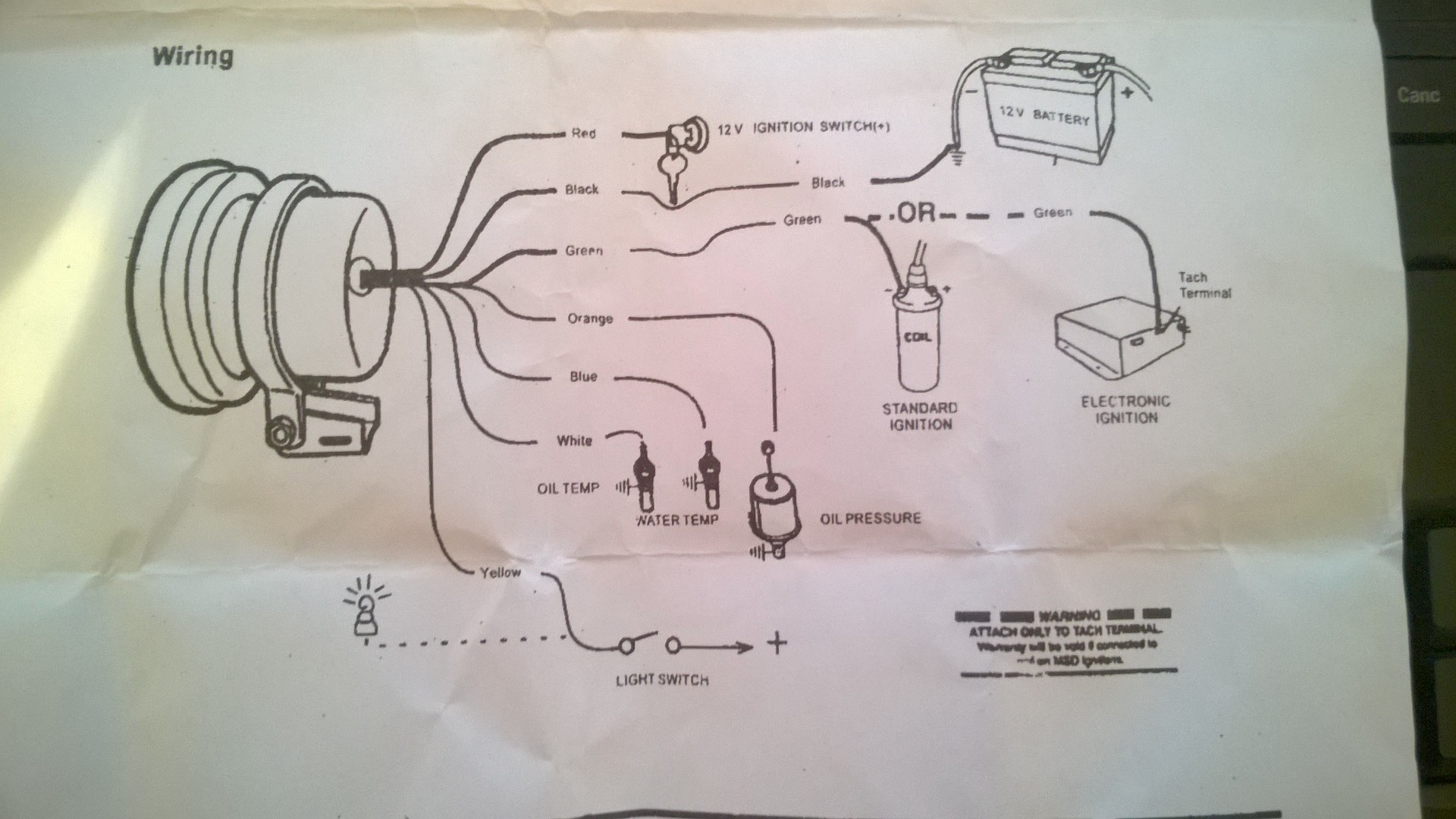

Pietro M. schrieb: > WP_20160216_19_17_06_Pro.jpg Da steht unten rechts was, was mit dem Signal Tach zu tun hat (green). Es sieht so aus, als wäre der DZM nicht zum Anschluss direkt an die Zündspule geeignet. Das spielt aber keine Rolle, wenn du den Pulsverdoppler baust, denn am Ausgang dieses Bausteins liegen dann keine HV-Spitzen mehr an.
Hat der FIAT noch eine Gleichstrom LiMa oder schon ein Drehstrom-Exemplar?
@doogli Frau Ja, Kinder (noch) nein, Oldtimer Ja:) Hätte nicht gedacht dass der Motor so hoch dreht. Wenn du die Taktfrequenz änderst solltest du dir aber noch kurz ansehen wie der Zeiger angesteuert wird. Wahrscheinlich irgendwas mit PWM. Die PWM Frequenz ist dann natürlich auch nur noch die Hälfte. Nicht das irgendeine Spule in die Sättigung geht. Ich würde die Stromaufnahme bei 4MHz messen, umlöten und die Stromaufnahme bei 2MHz messen. Diese sollte nicht höher sein.
#4471751
Matthias S. schrieb: > Pietro M. schrieb: >> WP_20160216_19_17_06_Pro.jpg > > Da steht unten rechts was, was mit dem Signal Tach zu tun hat (green). > Es sieht so aus, als wäre der DZM nicht zum Anschluss direkt an die > Zündspule geeignet. Das bezieht sich auf eine Kondensatorzündung, dann darf der DZM nicht an der Zündspule angeschlossen werden.
hinz schrieb: > Das bezieht sich auf eine Kondensatorzündung, dann darf der DZM nicht an > der Zündspule angeschlossen werden. Da steht, dass der DZM nicht an " MSD Zündsteuergeräten" betrieben werden darf, da sonst die Garantie erlischt!
#4471880
Pietro M. schrieb: > Da steht, dass der DZM nicht an " MSD Zündsteuergeräten" betrieben > werden darf, da sonst die Garantie erlischt! https://en.wikipedia.org/wiki/MSD_Ignition Die haben vor Jahren damit angefangen Umrüstsätze auf Kondensatorzündung zu verkaufen.

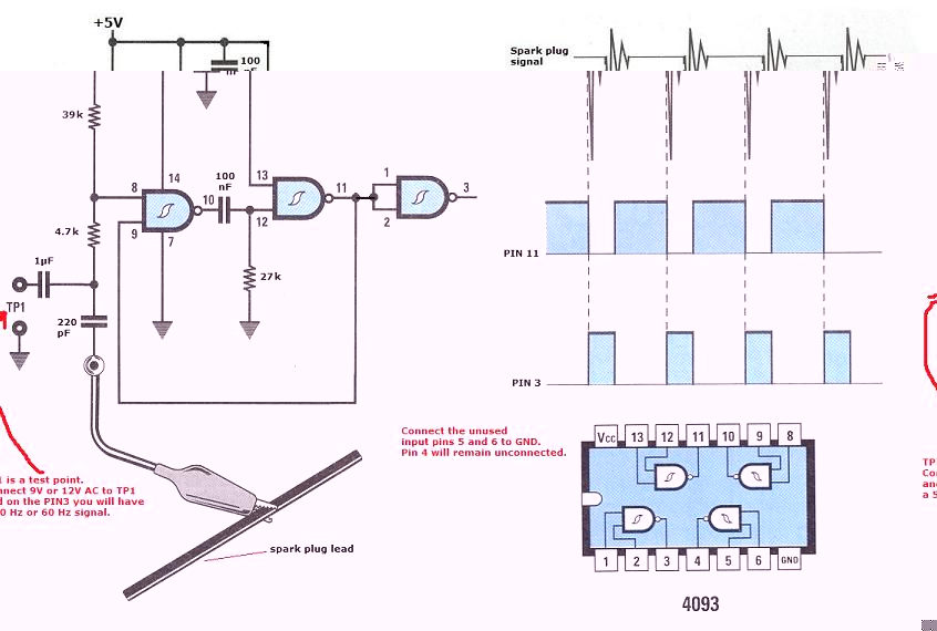

Pietro M. schrieb: > Ich weiss aber leider immer noch nicht wie ich das Eingangssignal von > der Zuendspule sauber bekomme. Reicht da eine Zener-Diode in > Sperrichtung? z.B. 1N4742A Suche im Internet nach Analog- oder Digital DZM Schaltplan. Da findest du einige Beispiele wie das Eingangssignal sauber gemacht wird. Eigentlich ist die Säuberung des Singnals von der Zündspule, in Deinem DZM schon eingebaut. Wie schon von m.n. erwähnt, gibt es nach dem C945 schon ein sauberes Signal.
#4472687
Versuche es einfach mal so ... an jede deiner zwei Zündkabel. Direkt auf deinen Drehzahlmesser. Sollte die doppelte Impulse liefern. http://pics.twingotuningforum.de/pics/twingo-10193120437-bIo.jpg
#4472691
#4472696
Noch ein wenig Input: https://www.mikrocontroller.net/attachment/108445/2.jpeg
#4472703
Hier noch eine Eingangsbeschaltung: https://www.mikrocontroller.net/attachment/10115/Schaltplan_1_4.gif
#4472708
2Zyl.Fahrer schrieb: > Noch ein wenig Input: Irgendwie ist dein Bild kaputt. Deshalb hier nochmal.
#4472713
Und dann Fragst noch den Tiny Typen der was sinnvolles machen will ... der soll dir einen Frequenzverdoppler Programmieren ;) Beitrag "Tiny13 verwursten, erste Idee Eieruhr"
