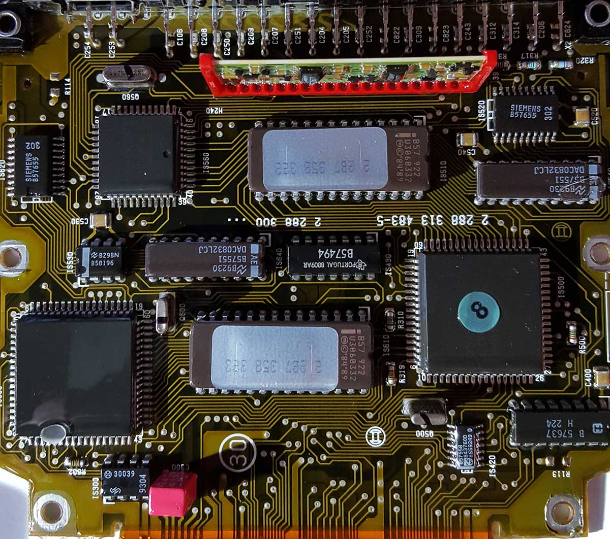

hallo ich habe hier mal Bilder eines Steuergerätes Mercedes eingestellt, mit der Bitte an die Profis , wo denn genau die sogenannten Endstufen ver- baut sind ,soll wohl die Fehlerquelle sein. grüsse Max

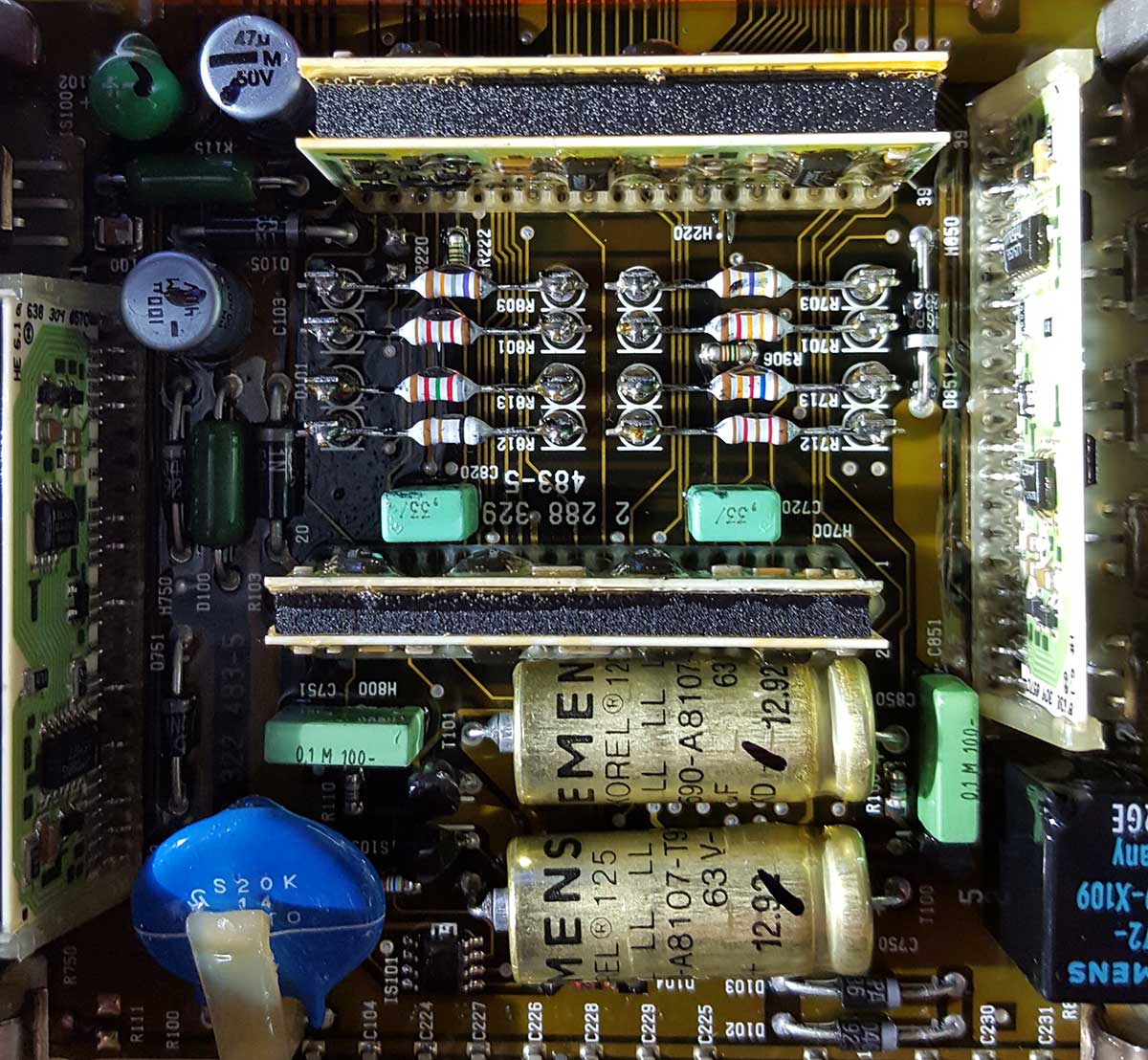

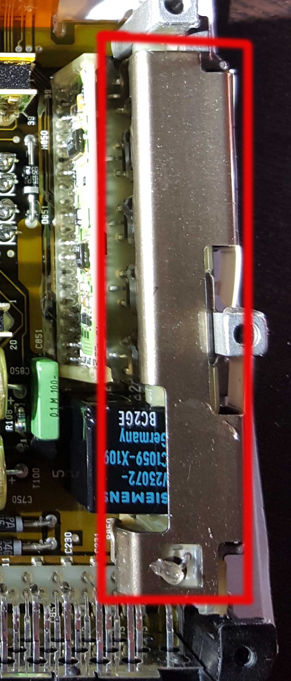

2. Bild , rechts und links hinter den vertikal stehenden Platinen. hallo Vielen Dank für die Antwort , Du meinst also das rot umrandete Bauteil gruss Max
#4471538
Max B. schrieb: > Vielen Dank für die Antwort , Du meinst also das rot > umrandete Bauteil Nein, das ist nur das Halteblech, die "Endstufen" verbergen sich dahinter. Max B. schrieb im Beitrag #4471529: > die Steuergeräte sind extrem teuer und sind dann auch aus dem Jahre > 1995, EPROM-Inhalt sichern! Also ich sehe auf Anhieb auf dem ersten Foto eine beschädigte Leiterbahn, und zwar direkt unter der umkreisten "30". Entweder ist das beim Zerlegen des Steuergerätes passiert oder vielleicht auch der Grund für den mutmaßlichen Defekt. Villeicht ist es aber auch eine optische Täuschung, die durch den Schutzlack verursacht wird. hallo stimmt keine optische Täuschung und bestimmt nicht beim Zerlegen passiert Danke !!!!! Lässt sich so etwas reparieren ??? gruss Max Max B. schrieb: > Lässt sich so etwas reparieren ??? Ja, mit einem Stück Draht. Aber vorher sollte die Ursache für diesen Defekt gefunden und behoben werden. Denn so eine Leiterbahn brennt nicht zum Zeitvertreib ab...
#4471565
> aus dem Jahre 1995,
Nö, ist von 1992.
Wenn die Leiterbahn schon von vornherein defekt gewesen sein sollte und das Steuergerät nur deswegen funktionierte, weil dort irgendein winziger Kupferspan für eine leitfähige Verbindung sorgte, stehen die Chancen gut, dass es der einzige Defekt ist. Du solltest aber unbedingt mit einer Lupe oder einem Mikroskop nachschauen, ob die Leiterbahn weggebrannt ist. Es sieht auf dem Foto zwar nicht so aus, kann aber trotzdem so sein. Dann muss man unbedingt die wahre Fehlerursache finden und beheben, bevor man die Leiterbahn flickt. Endet die Leiterplatte am unteren Bildrand, d.h. wurden die Leiterbahnen nur für den Fertigungstest der Baugruppe benötigt?
#4471568
Lothar M. schrieb: > Denn so eine Leiterbahn brennt nicht > zum Zeitvertreib ab... Sieht nicht abgebrannt aus, mehr nach Schraubendreher. hallo vielleicht sollte ich mal ein paar Details zur vermeindlichen Ursache de Defektes mitteilen . Auto wurde damals vom Abschleppdienst während meiner Abwesenheit mit 24 V überbrückt . Das Steuergerät wird durch ein sogenanntes Grundmodul abgesichert das dabei ebenfalls kaputt gegengen ist .das vermeindliche hier abgebildete Steuergerät nennt sich EGas Steuergerät und wurde hierbei ebenfalls , so meine Ansicht zerstört . Grundmodul versorgt Egas ungesichert mit 12 V . Egas ist für diverse Bauteile wie Drosselklappe usw zuständig gruss Max
