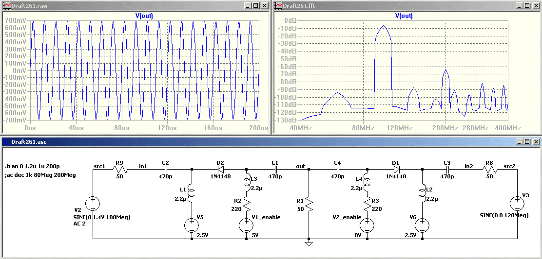

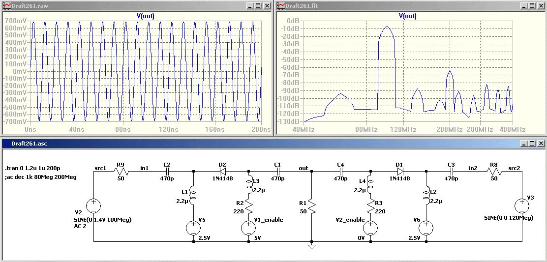

von B e r n d W. (smiley46)
Zu empfehlen ist, bei unbenutzten Oszillatoren die Betriebsspannung
abzuschalten. Trotzdem kann man die Ausgänge nicht einfach
zusammenschalten, da unbenutzte Oszillatoren das Nutzsignal belasten.
Die Idee mit den PIN-Dioden finde ich gut, ich hab jedoch mangels Modell
mit einer normalen Schaltdiode simuliert. Die Variante würde so in
Kombination mit einem Dioden-Ringmischer funktionieren. Die Eingänge
müssen mit einer Impedanz von 50 Ohm angesteuert werden. Mit dem
Schaltsignal kann gleichzeitig auch der Oszillator betrieben werden.
