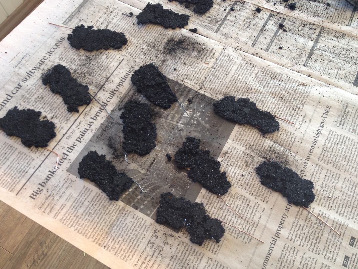

Hallo Zusammen,
Ich bin momentan Student und arbeite an einem Projekt in welchem ich
einen SuperCap baue.
Das Bauen habe schon hinter mir. Jetz müsste ich die Kapazität
bestimmen.
Hat jemand damit schon Erfahrungswerte?`
Ich habe momentan keine Ahnung wie ich das anstellen soll.
Eine Messbrücke funktioneirt nicht da die Kapazität stark
frequenzabhängig ist.
Welche Spannung bzw Storm eignet sich um den Kondensator zu laden?
Ich bin für jede Hilfe dankbar.
mfg
Tom

Ich habe mir einige Elektroden aus aktiver Kohle gebaut.
Diese werden paarweise in ein Elektrolyt getaucht.
In meinem Fall ist das Elektrolyt Salzwasser.
Ich weiss das das Prinzip auf der ELC beruht und deshalb die Spannung
nicht über 1,2 Volt liegen soll.
Leider weiss ich nicht wie ich den Strom diemnsionieren soll.
Das Problem das ich habe ist das es für die Feststellung der Kapazität
eines SuperCaps kein standartisiertes Verfahren gibt soweit ich weiss.
anbei ein Bild
mfg
Gast #4471970
Kannst du den Widerstand von so einer Elektrode messen? Damit müsstest
du zumindest den ESR abschätzen können, bzw. dann auch einen sinnvollen
Ladestrom.
[Total OT]
Du studierst offenbar in England. Muss ich mir Sorgen machen, das zuerst
an den Steckdosen statt der Zeitungsseite erkannt zu haben?!
[/Total OT]

Der gemessenen Wiederstand der Elektroden im trockenen Zustand ist
nahezu Null. Der Widerstand im Elektrolyt variiert sehr stark und ist im
Megaohmbereich.
Ich denke der ESR ist recht hoch da ich eine starke eigenentladung habe.
Ja ich studiere in England. Die Zeitung ist aber von good old Germany.

Mein Problem damit ist das ich keine ladekurve hinbekomme.
Bei Anschluss an die Spannung ist der Kondensato sofort geladen.
Hier weiss ich noch nicht an was das liegt.
Vll muss ich einen sehr grossen Ladewiderstand nehmen?

Gast #4482033
thomas_hagl schrieb:
> mögliche Lösung?
Dann ist es auch kein Supercap.
Das ermitteln der Kapazität ist ganz einfach. Messen der
Spannnungsänderung bei Konstantstrom (zB. Labornetzteil mit 1A)
Dann gilt C=Q/U = Strom * Ladezeit /Spannungsdelta
Am besten in der Nähe der Nennspannung.
z.B. 60s mit 1A und ein Spannungsdelta von 150mV sind 400F.
