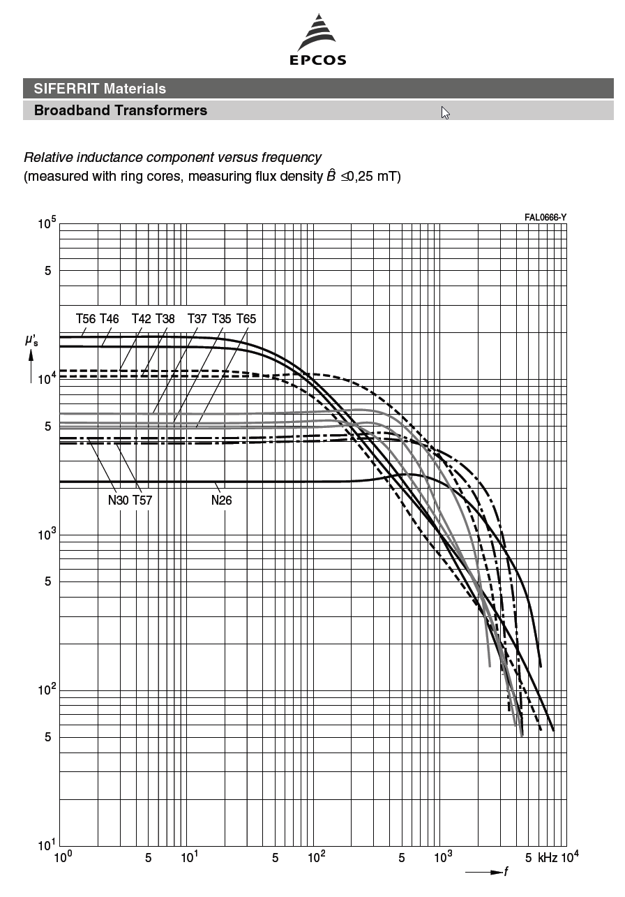

Was mich aber interessiert: Was ist die sogenannte komplexe
Permeabilität? Sie ist frequenzabhängig. Auch die relative Induktivität
ist frequenzabhängig (http://www.thierry-lequeu.fr/data/D00.pdf). Das
gilt sicherlich nicht nur für Ferrite. Und ob sie im Sinne der
Fragestellung hier eine Rolle spielt, sei auch mal dahin gestellt. Aber
ist dieser Effekt nicht gleichbedeutend mit der Aussage, dass der
AL-Wert bei hohen Frequenzen prinzipiell frequenzabhängig ist? (Es ist
vielleicht nur eine Definitonsfrage: Wenn der AL-Wert als Grenzwert für
Frequenzen gegen 0 definiert ist, kann er natürlich nichts über die
Frequenzabhängigkeit aussagen.)

von Uwe B. (uwe_beis)
Ich vergaß, das vorbereitete Diagramm anzuhängen.

Der Al Wert ist schon Frequenzabhängig. Die Frequenzabhängige
Permeabilität ist ein Grund dafür. Wegen der Frequenzabhängigkeit wird
sie dann auch verlustbehaftet und kriegt damit in der komplexen
Darstellung einen Imaginärteil.
Beim Trafoblech kommen dann noch Wirbelströme dazu, die auch den AL Wert
zu höheren Frequenzen verkleinern.

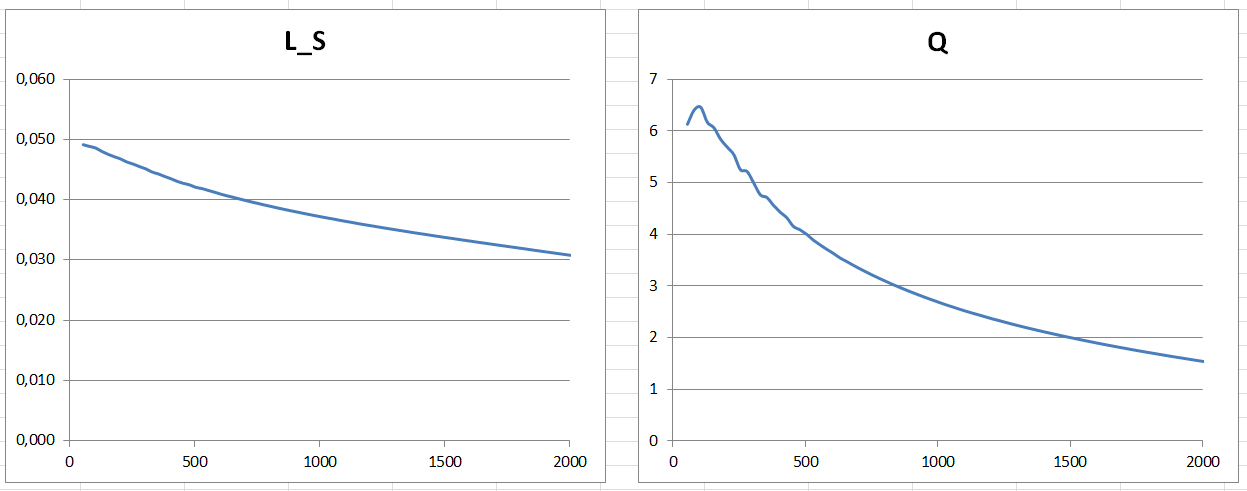

> Mit aufwändigen Messverfahren könnte man natürlich auch die parasitäre
> Kapazität bestimmen.
Trotzdem ändert sich die Induktivität stark mit der Frequenz.
Ich habe mal an ein Fluke-LCR-Meter ein paar Spulen aus der Kiste
gehängt. Luftspulen, Ringern, etc.  Die Messfrequenz kann man dort
explizit wählen (bis max. 1 MHz), es gab keine einzige Spule, bei der
der Induktivitätswert nicht nennenswert von der Frequenz abhing.

Weil ich grade nichts anderes mit Trafoblech da habe, habe ich oben mal
die Messung von der Sekundärspule eines Printtrafos angehängt. L sinkt
zwischen 50Hz und 500Hz um rund 15%, die Güte hat ihr Maximum knapp über
50Hz und sinkt bei 500Hz dann um 35% (weil L abnimmt und die Verluste
gleichzeitig zunehmen).
