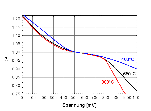

Moin, ich will mir eine Anzeige für meine Lambdasonde bauen. Es handelt
sich um eine Spannungssprungsonde.
Die Hardware ist fertig und es Funktioniert alles so weit.
Leider sind meine Werte nicht sonderlich genau. Daher suche ich eine
Möglichkeit den Lambda-Spannungswert zu berechnen. Möglichst mit
Temperaturkompensation.
Vielleicht hat jemand Unterlagen/Tabellen dafür, die mir weiter helfen.
Ich habe den Betreiber dieser Seite angeschrieben, aber bis jetzt noch
keine Antwort erhalten.: http://www.mdvp.de/Lambda/Lambda.html

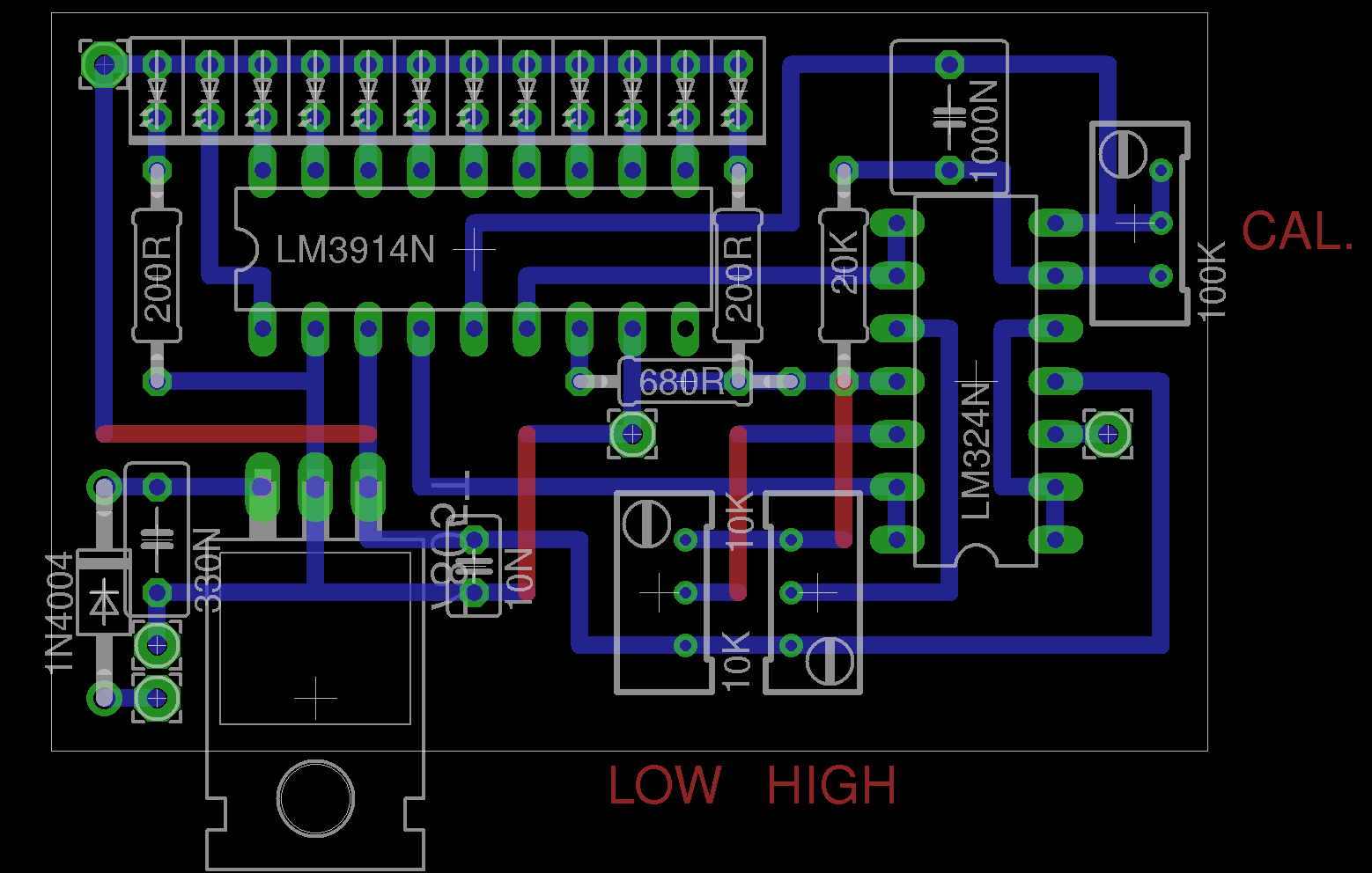

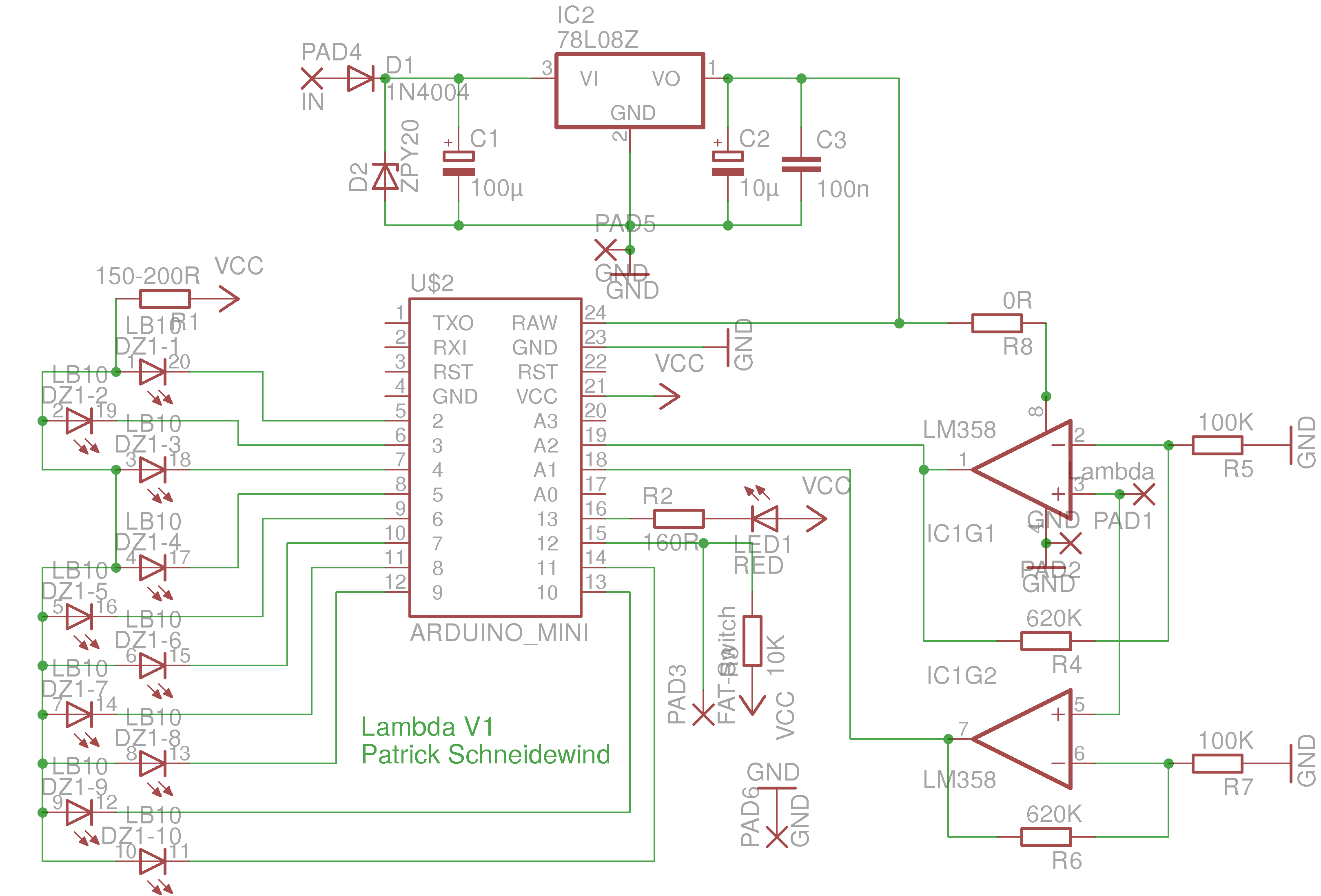

OP #4473916
Danke, ist mir bekannt.
Ich will darüber nur Anhaltspunkte erzeugen um meine Vergaserbank
abzustimmen.
Hardwaremäßig auch so gebaut.
Sondenspannung wird um den Faktor 4 verstärkt, von einem Arduino Pro
Mini aufgenommen und über 10 LEDs ausgegeben. (Anzeige von Lambda 1 bis
0,75)
(620K sollten 300K sein)
Wenn Lambda < 1 und Lambda > 0,8 = alles richtig eingestellt.
OP #4474026

Gast #4474123
Wirst Du auch nicht bekommen, siehe auf der Seite:
>>Ich habe eine dumme Frage. Darf ich sie Dir schicken?  Nein, mach Dich
>>selber schlau.
Und nein, es wird sich vermutlich keiner finden, der Dir die Werte aus
dem Diagramm abliest und in eine Tabelle eintraegt.
Was genau Du erwartest, ist bisher unklar.

Gast #4474149
ecmspy schrieb:
>> abzustimmen.
>> 0,75)
> Geht nicht. Sprungsonden liefern nur Lambda > 1 oder Lambda < 1.
Die liefern auch Zwischenwerte, aber der Übergangsbereich ist sehr
steil.
Spannung hier: http://www.vortexbuicks-etc.com/nbsensor.jpg
Wenn das nur zur Vergaserabstimmung ist, reicht das völlig. Dann dreht
man die Einstellschraube bis die LEDs flackern und dann wieder nen Tick
Richtung fett oder mager, je nachdem was man will.
Wenn es ein Sekundärluftsystem gibt, sollte man das währenddessen ausser
Betrieb setzen.

Gast #4474225
Vermutlich wird in der realen Welt deine Spannungsmessung von einer
Menge Störstrahlung beeinflusst dir dir keine stabilen Messwerte
zulässt.
In deiner Schaltung finden sich keine Vorkehrungen zum Vermindern/
Wegsieben von Störspannungen, weder am Eingang der Spannngsmesssung
noch am Eingang des ADC. Das muss ja alles wackeln wie ein Kuhschwanz.
Das allermindeste was du noch spendieren musst ist ein Längswiderstand
an den ADC Eingängen damit nicht (im Extremfall) 8V vom OP in deinen
Arduino eingespeist werden.
Zusätzliche Abblock-Cs am Arduino und deinem OP werden sicherlich
hilfreich wenn nicht sogar erforderlich sein. Auch eine Spannungs-
filterung gegen Störungen/Überspannung am Eingang des Spannnungs
reglers ....
OP #4474290
Mitlesa schrieb:
> zulässt.
> reglers ....
Moin, viel sieben kann ich leider nicht am OP-Eingang, da sonst die
Lambdasonde vom Strom nicht mitspielt. Überlege aber noch eine 5V
Z-Diode nach zuschalten.
Habe später noch vor die Messwerte zu integrieren. Sollte dann für mehr
ruhe sorgen.

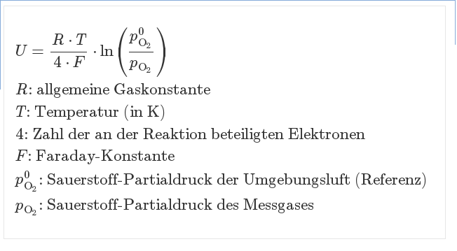

Hast du auch vollkommen recht. Bin angehender ET-Ingenieur und etwas
ehrgeizig in der Umsetzung, vielleicht weil es auch eine ganz nette
Übung ist.
Habe vorhin in der Literatur auch diese Gleichung gefunden. Muss sie
jetzt nur noch auf das Verbrennungsluftverhältnis(Lambda) übertragen und
prüfen ob ich richtig liege.
Gast #4474584
Wenn du die Formel plottest, kommt die Sprungfunktion raus die du hier
schonmal gesehen hast.

OP #5326427
Moin,
ich bin letztendlich den pragmatischen Weg gegangen. Die obige Schaltung
auf Lochraster mit einer 4-Poligen (beheizten) Sprungsonde. Irgendeine,
am besten Bosch oder NGK/NTK.
Funktioniert 1A und ist für Vergaser vollkommen ausreichend :-)
Man könnte ein paar OpAmps sparen, hatte derzeit aber nur einen Quad zur
Hand und wollte den auch voll nutzen.
Habe meine Vergaserbank so eingestellt
-Leerlauf 0.9-0.95
-Teillast 0.9-0.85
-Volllast 0.85

Ich weis, das ist schon sehr alt.
Aber da auch ich mit der Lambda-Seite von mdvp.de angefangen habe
(2002 ungefähr) ein paar Anmerkungen:
1. Warum hast du nicht die µC Variante der Seite gebaut, die nimmt das
stark nicht-lineare Verhalten und gibt was lineares für die LEDs aus.
Das andere ist zu zappelig
2. Eine ganz wichtige Sache, welche mdvp zwar erwähnt aber nicht
deutlich genug: Abseits von Lambda 1 ist die Sondentemperatur extrem
wichtig. Es muss unbedingt das Element auf eine Temperatur passend zur
Kennlinie geregelt werden, sprich: Widerstand über Heizelement messen
und einregeln auf ca. 700°C. Sonden können hier verschieden sein und der
Widerstandswert altert auch. Am besten die Sonde zusammen mit
Temperatursensor mal in den Tiefkühler packen und dann mal in den
Backofen, darauf die Steigung errechnen.
Falls die Temperatur nicht kompensiert wird, weicht das Signal stark ab
von realen Werten.
Am einfachsten ist ein Breitband-Kit. Sind heute ja wirklich bezahlbar.
