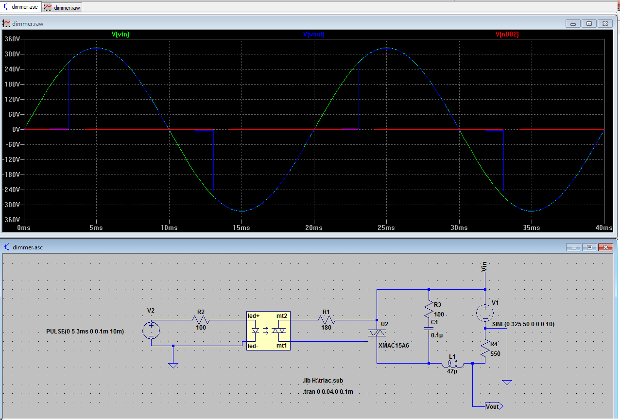

Moin Leute,
ich habe diese Schaltung aufgebaut, nur leider kann ich meinen Fehler
nicht finden. Anstatt dem 550Ohm Wiederstand ist eine normale Glühlampe
mit 25W angeschlossen.
Ich habe den Optokoppler und den Triac einzeln mit Erfolg getestet, aber
zusammen funktioniert nicht. Wenn ich auf meiner Platine jetzt den R1
auf das Gate Brücke, geht die Lampe aber nicht an.
Zum Testen hatte ich die Bauteile mit Lastwiderständen aufgebaut und
habe den Filter nicht mit aufgebaut.
Wenn ich zB mit dem Oszilloskop messe am Gate, blinkt die Lampe immer
einmal auf, wenn ich die messspitze vom Gate entferne.
Im zweiten Schaltbild sieht man noch die Schaltung zur Messung des
Nulldurchgangs mit dem uC (funktioniert).
Grüße
Sascha
von Michael B. (laberkopp)
Merkwürdiger TRIAC für den man nur ein Spice-Moell findet.
Vielleicht ist der Strom der 25W Lampe für ihn zu klein.
Deine Schaltung ist auch merkwürdig:
Die Nulldurchgangserkennung ist mit dem Netz verbunden,
wozu dann der Optokoppler bei der TRIAC Ansteuerung ?
Der Gate-Vorwiderstand beim TRIAC ist recht niederohmig,
sicher daß dein Optokoppler den Spitzenstrom aushält wenn
im Spannungsmaximum gezündet wird ?
Und wieso PhasenABschnittssteuerung wenn du eine
PhasenANschnittssteuerung zeigst ?
Die Dimensionierung, OpAmp Komparator auf 50mV, 40mA durch
die Optokoppler-LED, ist auch recht abenteuerlich.
Guckst du eigentlich nie, wie andere das bauen, sondern
meinst du immer jedes Rad neu besser erfinden zu können ?
von Harald W. (wilhelms)
Widerstände dieser Grössenordnung sind im Datenblatt des Mocs
so vorgeschrieben. Man geht wohl davon aus, das der hohe
Strom nur sehr kurz bis zur Zündung des Triacs fliesst.
von Stefan F. (Gast)
enn der TRIAC nicht zünden würde, wäre jetzt der Widerstand
durchgebrannt. Ist er aber wohl nicht, sonst hättest du das geschrieben.
Ich vermute, dass du einen Fehler in der Verkabelung hast. Vergleiche
nochmal mit deinem Plan.
Geht die Lampe denn an, wenn du den Triac durch einen Draht überbrückst?
von Sascha (Gast)
Erstmal danke für die schnellen Antworten.
Den Vorwiderstand haben wir schon Testweise erhöht, das führt aber
(theoretisch) nur zu einem späteren Umschalten.
Ah ja, den Triac haben wir gar nicht, wir haben einen BT136, für diesen
hatte ich kein Modell für LT spice gefunden.
Kann ich den Triac auch nur mit dem uC Ausgang steuern? Ich hatte diese
Ausgangsschaltung in etwa hier aus dem Forum, leider konnte ich sie
vorhin nicht wieder finden.
Ja die Lampe leuchtet, wenn man den Triac überbrückt. und wenn man mit
einer Messpitze an den Triac Gate geht, blinkt sie jeweils einmal auf.
Beim Testaufbau, mit T1 auf Gate über einen 5kOhm und einer 4kOhm Last,
funktionierte der Triac auch als Schalter.

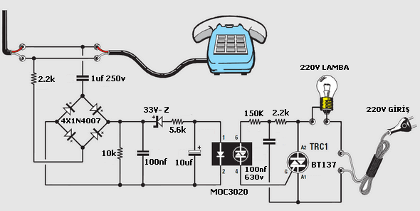

von Sascha (Gast)
Ich hatte mich grob hieran orientiert.
Unser uC ist ein Arduino und schafft 40mA Ausgangsstrom und hat eine Ub
von 5V.
Der Optokoppler ist ein MOC3020. Sorry hatte nicht gesehen, dass der
Name nicht im Schaltplan ist.

Und wieso geht die Lampe dann gar nicht an? Wir haben auch mit einem
Poti verschiedene Gate Ströme ausprobiert. Bei dem Beispiel Bild mit dem
BT137 werden sagenhafte 152kOhm vor das Gate geschaltet. Wieso kann dort
der Triac trotzdem Schalten?
PS: Ich hab vorhin das falsche Schaltbild für den Nulldurchgang gewählt,
aber das steht hier ja aktuell auch nicht zur Debatte.
> Bei dem Beispiel Bild mit dem BT137 werden sagenhafte 152kOhm
> vor das Gate geschaltet. Wieso kann dort der Triac trotzdem Schalten?
Das frage ich mich allerdings auch. Bist du sicher, dass die Schaltung
so funktioniert? Das sollen bestimmt 150 Ohm sein, nicht 150k Ohm.
Das ist ganz einfach: Falsch.
So wie die Wahl des MOC3020 für 220V.
