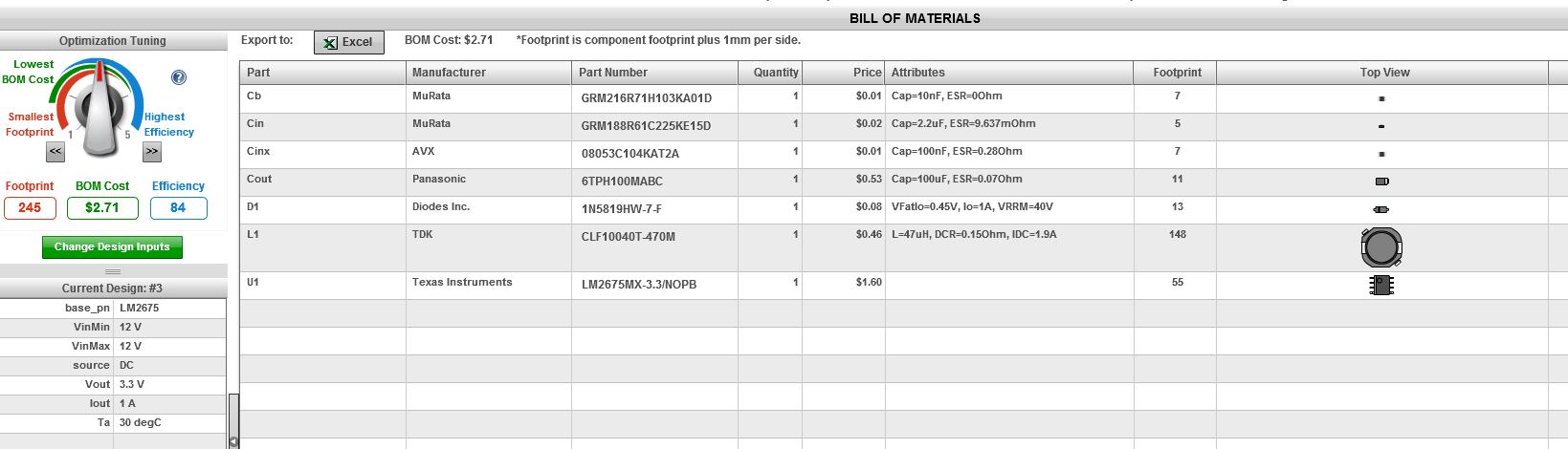

LDO schrieb:
> 4. Eingangs C: hier werde ich aus dem Datenblatt nicht ganz schlau. Was
> würdet Ihr empfehlen? AL EL 330uF/35V?
Kommt auf den Kondensator und dessen RMS an (siehe Grafik 28).
Alternativ kannst du auch einfach die TI Webench nutzen, welche bei
deinen Parametern einen 2,2µF Kerko von MuRata (GRM188R61C225KE15D)
empfiehlt.

von LDO (Gast)
das Work Bench von TI kannte ich noch gar nicht.
Stimmt zwar mit meinen Berechnungen per Hand nicht überein, aber wird
schon stimmen :)
Bauteile siehe Anhang

kfz schrieb:
> Da wird Dir auch sowas wie die TI Workbench nicht helfen. Ganz schlechte
> Erfahrungen mit gemacht.
Ich nicht. Die Designs liefen wenigstens erst mal an...
In welchen Grenzbereichen hast du die schlechten Erfahrungen gemacht?
