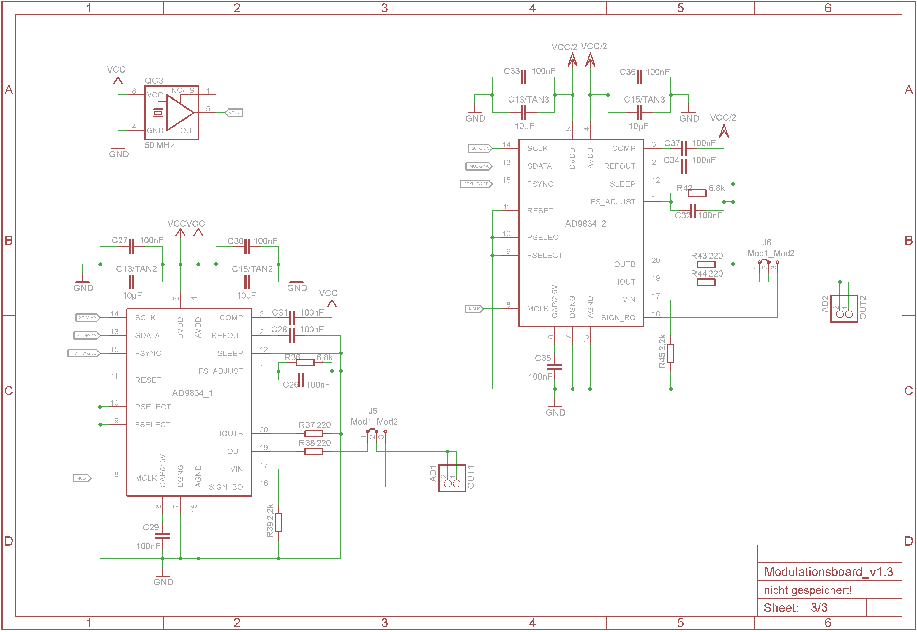

Nun zu meinem Anliegen:
Ich bin mir nicht ganz sicher was die Ausgangsbeschaltung der AD's
angeht. Ich habe im Netz mehrere Varianten gefunden und bin mir nicht
sicher, ob meine Schaltung so generell funktionieren würde (Schaltung im
Anhang). Ich verstehe bei den Schaltungen im Netz oder auch aus dem
Datenblatt den Grund für die Unterschiede nicht. Einmal wird z.B. von
IOUT über einen 220R Widerstand das Signal abgegriffen und einmal 2
Widerstände parallel zu GND dazwischen ein Kondensator usw.
Einen Filter habe ich momentan noch nicht dimensioniert, muss mich da
erst noch einlesen wie und warum usw. mir geht es erstmal darum,
überhaupt ein Signal abgreifen zu können.
Wie wird der Ausgang den nun beschaltet? Von was ist die Beschaltung
abhängig?
Das PDF von dem DDS130 habe ich mir auch schon mehrfach angeschaut
(sowie andere Artikel im Netz), ist sehr gut erklärt, trotzdem komm ich
nicht auf ne Antwort.
Es wäre also sehr nett, wenn mal jemand einen Blick über meine Schaltung
wirft und mir evtl. erklären könnte was und vor allem wieso was falsch
ist. Oder mir einen kleinen Tipp, Link oder sonst etwas gibt, wo bzw.
wie ich da am besten ran gehen soll.
Vielen Dank im Voraus.
> abhängig?
Ja die grundlegende Ausgangsbeschaltung steht im Datenblatt und das ist
dann kein 50Ohm Ausgang !
Sondern nur die Stromquelle liefert über 200R (220R) eine Spannung.
Aber bitte die beiden Kondensatoren ich vergessen und mehrere TP-Filter
vorsehen.
Ich habe bei meinem Priojekt die TP-Filterstufen aktiv OPV geplant und
mehrstufig aufgebaut.
Ohne igendeine Bandpass / TP-Filter ist das Signal nicht zu gebrauchen.
Auch ist das Taktgeber wichtig, 50 Mhz nimmt man nicht. 75MHz ist ok
solange dieser auch (temp) stabil und rauscharm ist !
Mit 75MHz kann man ~ 75MHz/2,5 37,5MHz erzeugen.
Die Mischprodukte und der Pegelabfall ist im Datenblatt dokumentiert.
Ein HF / digitaler Aufbau ist von Nöten.

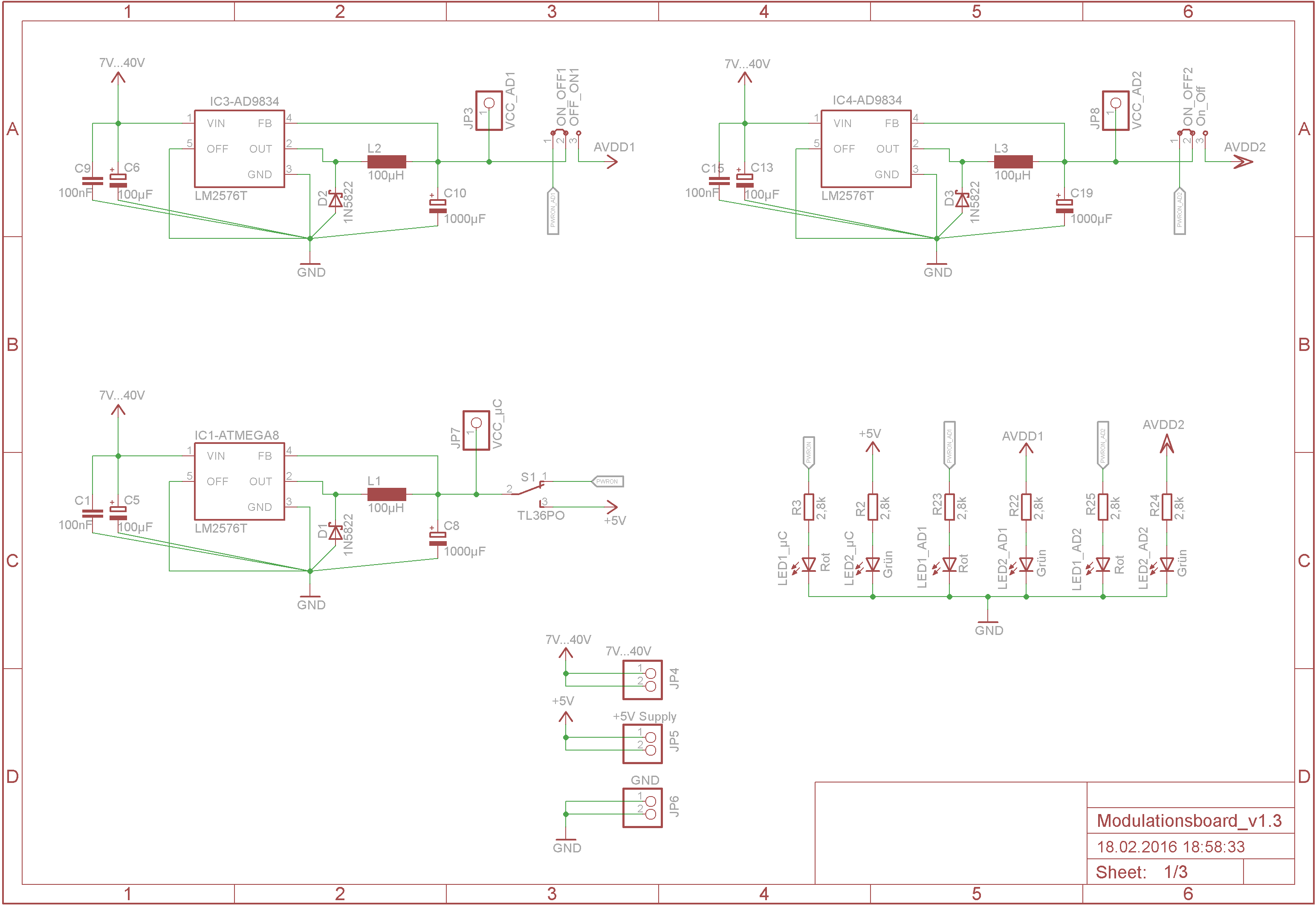

Gast #4474701
Nochmal, wichtig
Digitale und analoge Stromversorgung trennen.
Ein LM2576-5V für beide ist nicht zielführend und erfüllt auch nicht die
Anforderung nach eine rauscharmen Versorgungsspannung.
Gast #4474706
Noch ein Nachtrag,
best praxis ist in den "ad9834 application note" von Analog Device zu
finden.
Bitte nicht einfach etwas anderes als Entwicklungsgrundlage verwenden.

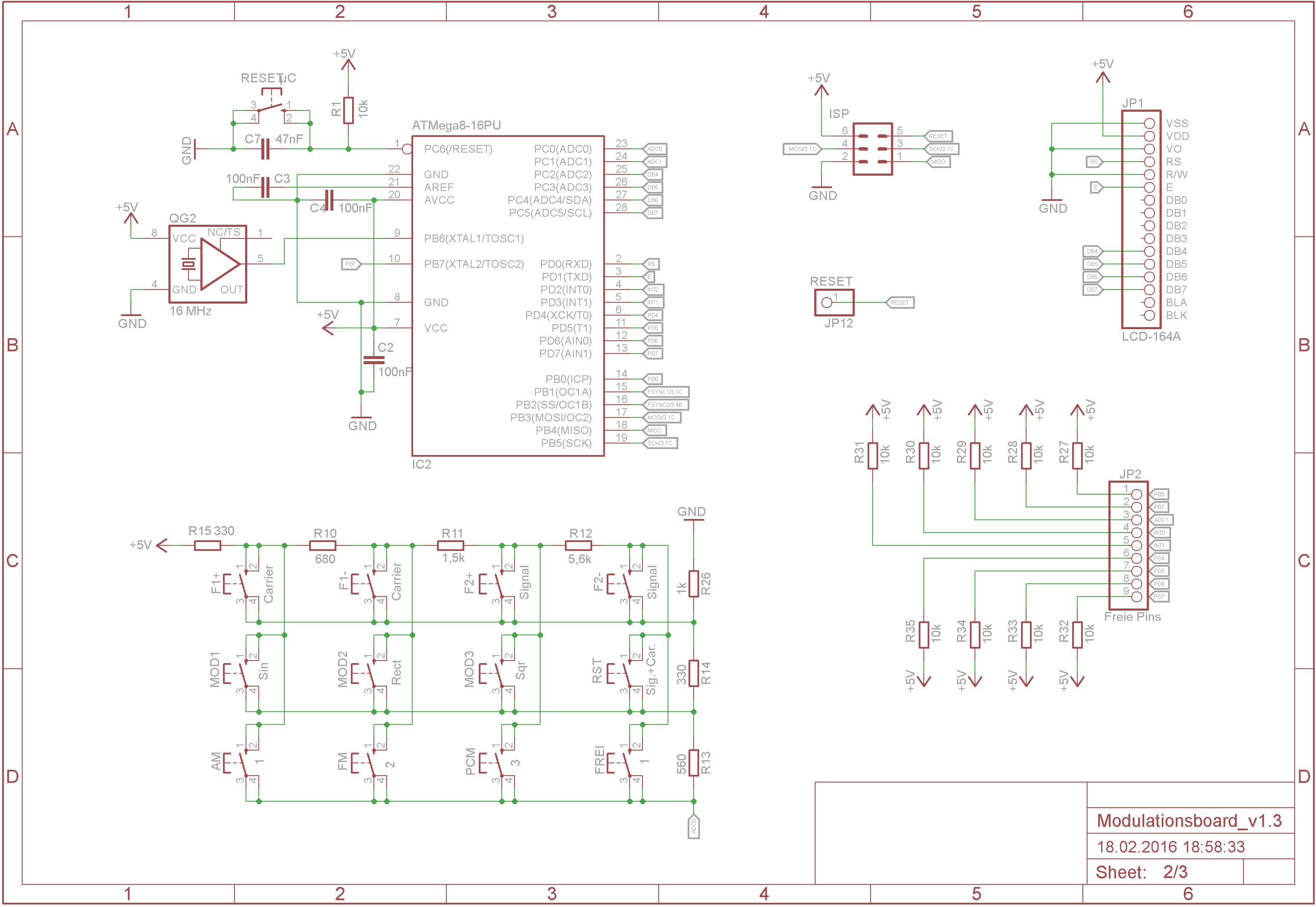

Es sind insgesamt 3 Schaltregler vorgesehen. Der erste für den µC und
jeweils einen für jeden AD. Ich habe im Anhang den Rest der
Gesamtschaltung nochmal angehängt, dann wird es deutlicher.

Gast #4474887
Ja ich kenne die AD9834 und die Unterschiede.
Es sollte Dir klar sein, das ein AD9834B ein AD9834C ist und über den
selben Wafer hergestellt wird.
Aber es liegt bei dir den passenden Oszillator zu wählen.
So als Testoszillator sicherlich brauchbar.
+/-50ppm und keine Angaben zum Phasenrauschen (sinus).
