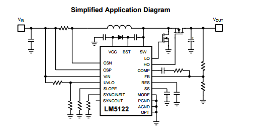

mein aktuelles Projekt ist, den Audioverstärker TAS5630 der 50V
Versorgungsspannung benötigt für das Auto (12V) tauglich zu machen.
Dazu verwende ich den Baustein LM5122QMH, der in
Aufwärtswandlerkonfiguration 50V zur Verfügung stellen kann.

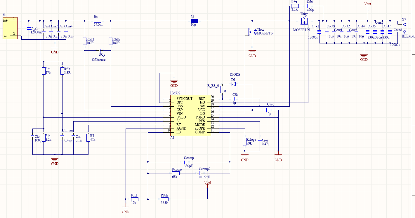

Ich habe diesen nun aufgebaut und habe das Problem, dass der IC
grundsätzlich nichts macht.
Sobald ich den Kondensator Cres (siehe Schaltplan), der meines Wissens
eigentlich zur Überstromüberwachung eingesetzt wird, mit einer 0 Ohm
Brücke auf GND überbrücke, schaltet der untere MOSFET mit 200kHz. Der
Highside Ausgang des Treibers hat trotzdem konstant 12V auf GND.
Sobald ich den Highside Mosfet mit einer Diode ersetze (kein synchroner
Boost Konverter mehr) erhalte ich am Ausgang eine Spannung von 25V und
die Schaltung zieht ohne Belastung bereits 200mA (eventuell Diode zu
langsam).
Kann mir jemand helfen ? bzw. hat schon jemand mit dem LM5122QMH
Erfahrungen gesammelt ?
Oszilloskop ist vorhanden, falls ich bestimmte Signale untersuchen soll.
Vielen Dank bereits im Voraus für eure Hilfe :)

Schau dir mal die Polung der Body-Diode des "High-Mosfet" an. Die
entlädt doch die Ausgangskondensatoren sobald der "Low-Mosfet"
einschaltet. Das kann so nicht funktionieren.
Gast #4474668
Danke für deine schnelle Antwort :)
Du hast recht, doch sobald der high-side Mosfet einschaltet is der low
side mosfet ausgeschaltet, somit können sich die Kondensatoren doch
nicht entladen.
Wenn du recht hast wäre es doch außerdem unmöglich, einen synchronen
Aufwärtswandler mit Mosfets zu bauen oder?
Das dies möglich ist, zeigt doch schon die typical application im
Datenblatt
Gast #4474673
> nicht entladen.
Die Body-Diode kann man nicht ausschalten!. Du hast Drain und Source
vertauscht. In deiner Schaltung oben müsste die Bootstrapschaltung auch
eine Spannung von Usg+Ua~60V aus den 12V erzeugen, auch das so geht
nicht.
Gast #4474876
Vielen Dank für die Klarstellung.
Da ist mir ein grober Fehler unterlaufen.
Ich werde ihn beheben und euch das Resultat bekanntgeben.
Danke für eure Hilfe :-)

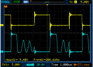

Außerdem habe ich mir die Gate- Leitungen mit dem Oszilloskop angesehen,
wobei man erkennt, dass das Gate-Signal vom High-side Fet sehr stark
schwingt.
woran kann das Liegen?
