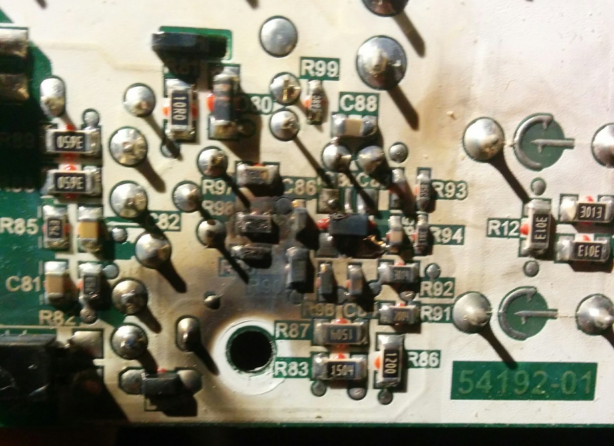

Nachdem mir beim letzten Mal so toll geholfen wurde, möchte ich noch
einen weiteren Versuch starten - vielleicht (hoffentlich) stelle ich
mich jetzt auch nur wieder doof an ...
Es geht wieder einmal um die Platine eines Garagentorantriebes
(Supramatic E3 von Hörmann), die wohl überspannungsbedingt einen weg hat
- so zumindest war die Beschreibung des Verkäufers. Und siehe da,
diesmal ist wohl in der Tat etwas verkokelt (siehe Bild).
Auf den ersten Blick handelt es sich dabei überwiegend nur um einige
wenige SMD-Widerstände / -Kondensatoren (deren Wertbestimmung mich auch
gerade noch beschäftigt, wenn die Beschriftung verschmurgelt ist ...),
aber dieses Bauteil hier mit der Beschriftung 101B - was man erst nach
Reinigung und dem Abkratzen von schwarzem Lack (?) mit der Lupe erkennen
kann, macht mich wieder kirre.
Hat da jemand eine Ahnung, worum es sich dabei handelt? Mit Google bin
ich immer wieder auf LDOs von Ricoh gestoßen (z. B. hier:
http://www.digchip.com/datasheets/parts/datasheet/404/RP131J101B-T1-FE-pdf.php
), aber alleine vom Pinout macht mich das schon stutzig.
Kann mir da irgendwer einen Tipp geben, was ich mit der Bezeichnung 101B
anfangen soll? Oder geht so etwas nur mit entsprechendem Schaltplan (die
Werte der verkokten Rs und Cs stehen ja auch noch aus)? Von Hörmann wird
es nämlich definitiv keinen geben :( ...

Scheint wohl in der Tat nicht so einfach zu sein. Dann aber mal
unabhängig von der eigentlich gesuchten Beschriftung:
Kommt so was öfter mal vor, erfahrungsgemäß? Und wie seid ihr damit
umgegangen? Gänzlich Feierabend, ausprobiert oder doch noch ganz unten
auf einer russischen Seite fündig geworden?
Nur mal so interessehalber.
Deine Arbeitshypothese ist ja, das dieser IC kaputt ist, denke ich mal.
Jetzt könntest du ihn ja ausbauen und gucken, welche funktion er hat.
Also in der Schaltung schauen, was wohl ein- und was ausgang ist. Und
dann überprüfen, ob er "sinnvoll" dinge tut.
Jau, so ist der Plan. Aber ob ich das rausfinde, was er eigentlich tun
soll, steht auf einem anderen Blatt.
Am meisten ärgere ich mich darüber, dass es da überhaupt gar keine Infos
zu gibt, also Schaltpläne und so. Das mag aus Firmensicht ja vielleicht
noch legitim sein (mehr Umsatz und so), aber erstens ist das umweltmäßig
eine Sauerei und zweitens wird der ambitionierte Lötkolbenhalter ja auch
absichtlich dumm gehalten, obwohl er vielleicht mit 50 Cent Abhilfe
schaffen könnte.
Aber ich schweife ab, beim nächsten Mal bekomm' ich wieder den
entscheidenden Bauteil-Tipp und alles wird gut. Danke also schon mal an
alle!
