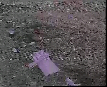

Heii,
Ich habe schon hier im forum gesucht aber nichts gefunden, und zwar habe
ich ein problem ich habe eine cctv dome kamera installiert, weil mir das
original kabel zukurz war habe ich cat6 kabel genommen die länge beträgt
ca.60m aber ich bekomme zwei horizontale streifen im bild die sich von
unten nach oben bewegen, da ich zuerst an dem kabel gezweifelt habe habe
ich ein längeres utp cat5 kabel  genommen um zu sehen ob es am kabel
liegt aber das bild war hevoragend, ich bin am verzweifeln und um jeden
rat dankbar
Ich hab schon probiert mit original netzteil und ein stärkeres genommen,
habe den dvr auf halber strecke gesteckt eine winzige besserung aber
nicht das was es sein soll
Anfangs habe ich eine ader für video und eine ader für masse genommen
dann habe ich eine leichte besserung bekommen als ich 5adern zur masse
hingab aber ist auch nicht das wahre
Bin komplett am ende mit meinem latein, könnte mir jemand helfen oder
win tip geben ich wäre sehr dankbar
(Firma: matzetronics) #4475183
Du hast da irgendwo eine Brummschleife eingebaut. Das CAT Kabel nicht
das richtige ist, weisst du ja selber (es sollte besser Koaxleitung mit
75 Ohm Impedanz sein, also SAT Kabel o.ä.), aber anscheinend ist das
Netzteil der Kamera geerdet und auch der Monitor - zusätzlich ist die
Videomasse zwischen den Geräten und prompt hast du eine
bilderbuchmässige Brummschleife.
Tausche also erstmal das Kabel aus. Wenns dann immer noch brummt, zeige
uns mal das Netzteil der Kamera.

Das Kabel ist aber für symmetrische Übertragung digitaler Signale
gemacht und du schickst da unsymmetrisches analoges Video mit 50Hz bis
5MHz drüber - klar, das es da Probleme geben kann. Dagegen können Baluns
helfen, vor allem, wenn sie auch noch galvanisch trennen. Mit ein
bisschen Glück vorne ein Balun und hinten einer und die Probleme sind
weg.
