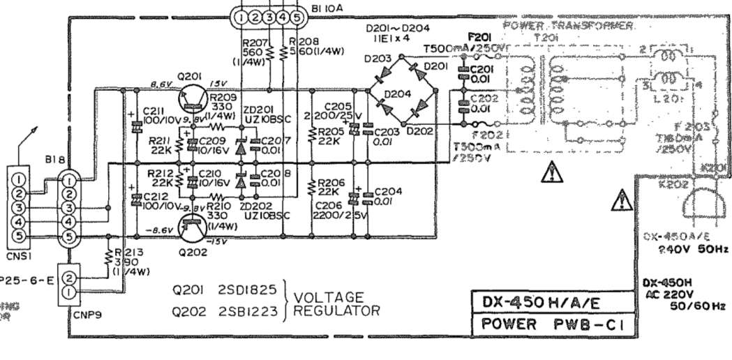

ich hatte eben einen alten CD-Player, Sharp DX-450, vor mir liegen bei
welchem auf der Sekundärseite beide Sicherungen (5x20 Feinsicherung
T500mA) durchgebrannt waren. Die Sicherungen befinden sich direkt
zwischen Trafo und Brückengleichrichter.
Seit dem Ersetzen geht das Gerät wieder. Nur Frage ich mich wie es
passieren konnte dass beide Sicherungen auslösen. Wer kann mich
erläuchten? (Oben als Bild noch der betreffende Ausschnitt aus dem
Servicemanual).
Danke
Tuxi

Da wuerd' ich mir keine Sorgen machen. Wenn nur eine Sicherung
ausfaellt, muss die Andere den doppelten Strom aushalten, wenn sonst
nichts defekt ist. Kann auch gut sein, dass das auch eine Weile mit nur
einer defekten Sicherung funktioniert hat, und es ist nicht weiter
aufgefallen. Beim Betrieb mit nur 1 Sicherung steigt halt der Ripple ein
wenig an und seine Frequenz sinkt von 100Hz auf 50 Hz. Aber wenn das die
Elkos und die Stabilisierung ausgleichen...
Gruss
WK

Habe ich einen Knoten im Kopf? "Der Rest der Schaltung" kommt doch mit
nur einer Spannung eh nicht aus den Hufen. Das ist doch eine
Dualstromversorgung....
Old-Papa
Oha..... Stichwort Einweggleichrichtung... Also doch ein Knoten ;-)
