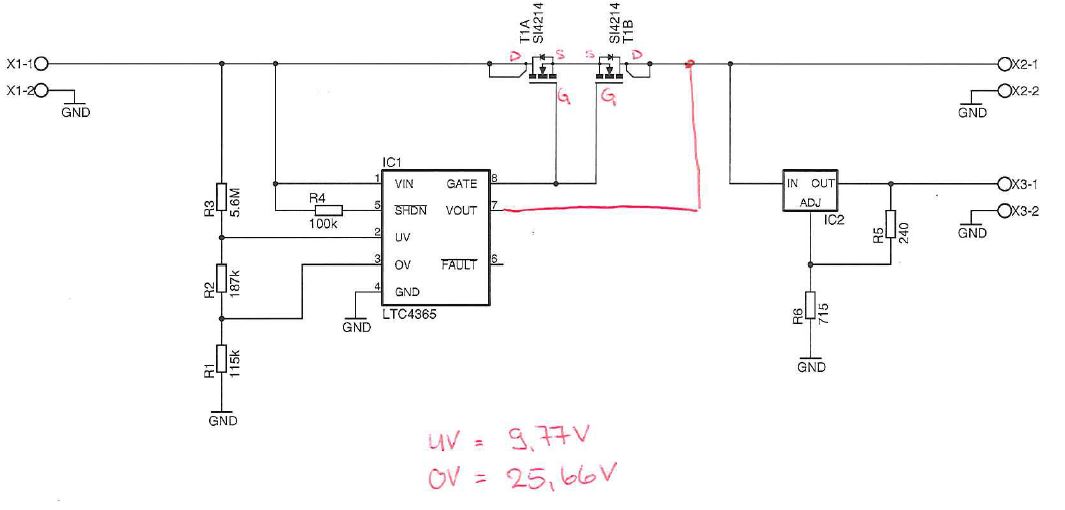

Ich möchte mit meiner Schaltung folgendes Lösen:
Überspannungs- und Verpolungsschutz mit Unterspannungsschwelle.
Dafür habe ich aus meiner sicht das geeignete Bauteil LTC4365 von Linear
Tecnology ausgewählt.
Weiter soll noch eine Spannung von 5V generiert werden.
Das angehängte Schema habe ich gezeichnet und mit einem Spannungsregler
versehen. Die Schaltung des LTC4365 habe ich aus dem
Datenblatt: http://www.linear.com/docs/29832 entnommen.
Folgende werte möchte ich haben: UV= ca. 9.5V OV= ca.26V
Nach meinen Berechnungen, sollte ich mit den ausgewählten Widerständen
auf folgende Werte kommen: UV=9.77V und OV=25.66V was für meine
Anwendung OK ist.

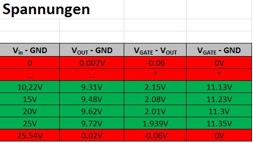

Nun habe ich folgendes Problem, bei dem ich nicht mehr weiter komm:
Erhöhe ich die Vin-Spannung von 0-10V, so ist Vout 0V. Gehe ich nun mit
Vin über die UV-Schwelle von 10,22V so habe ich an Vout 9.31V.
Das Problem ist nun: Ich kann Vin bis zur OV-Schwelle von 25.54V ehöhen
und Vout geht höchstens auf 9.72V anstatt den gleichen Wert wie Vin.
Gehe ich mit Vin über die OV-Schwelle, so schaltet Vout auf 0.02V
Ich denke die UV-OV schwellenschaltung funktioniert, aber die
Ansteuerung des N-MOSFETS klappt irgendwie nicht wie gewünscht.
Hat einer eine Idee wie ich das hin kriege?

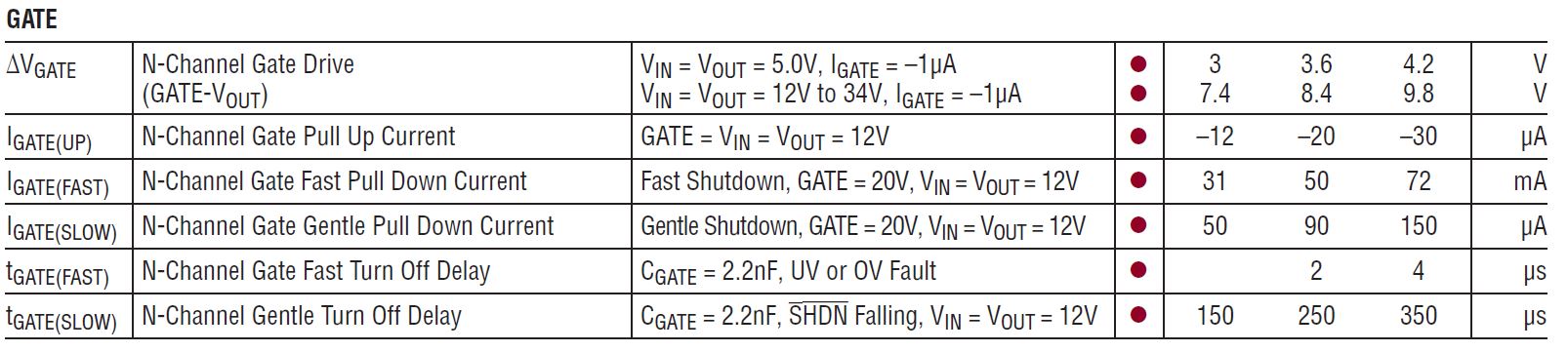

Es sieht so aus, als würde der Gatestrom zu groß sein, den deine Mosfets
benötigen. Gibt es im Datenblatt Vorschläge oder Infos für Mosfets oder
deren maximaler Gateströme?

@Felix:
Hab nun auszüge aus dem Datenblatt angehängt.
Eigentlich ist der MOSFET Si4214 auf der Liste der empfohlenen MOSFET's.
Leider sind Transistoren, MOSFET's und der gleichen eine grauzohne für
mich.

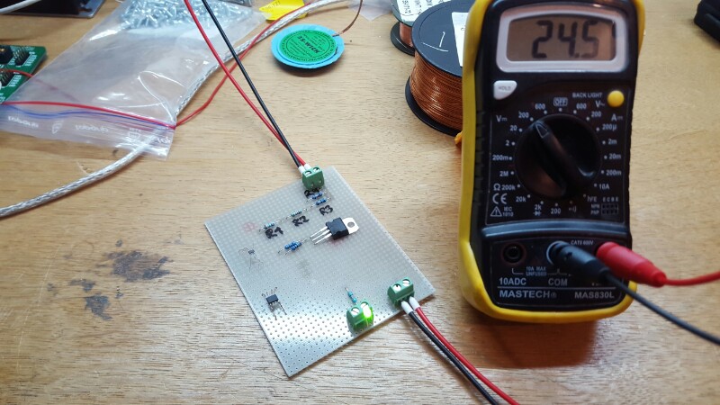

Hallo Felix und Klaus
Man höre und staune: es läuft nun wie geplant. ?
Nach langem hin und her und ...es muss doch gehen... habe ich den
Controller und den MOSFET ersetzt und siehe da, es läuft der Aufbau wie
im angehängten Schema im Start Thread.
Ich muss wohl zuerst mit Löten oder über ESD, den MOSFET traktiert haben
und nachher bei der Fehlersuche den Controller auch noch.

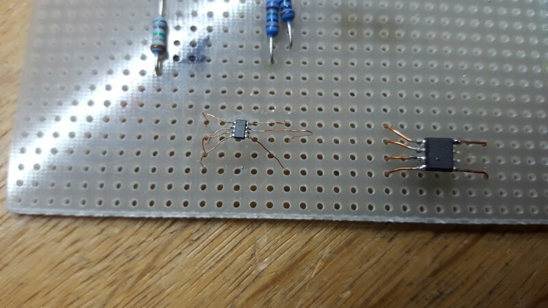

Die TSOT23-8 Gehäuse sind aber auch sch....e klein für einen
Versuchsaufbau und leider gibt es den Controller nicht in einem andefen
Gehäusd... ich binn halt DIL-Fan... ?
Anbei noch zwei Bilder... bitte nicht schlagen, ist nur der
Versuchsaufbau. ?

von Marcus H. (Firma: www.harerod.de) (lungfish) Benutzerseite
Danke für die Klarstellung - ich hatte die Schaltung kontrolliert, aber
nichts systematisches finden können und nur weiter mitgelesen.

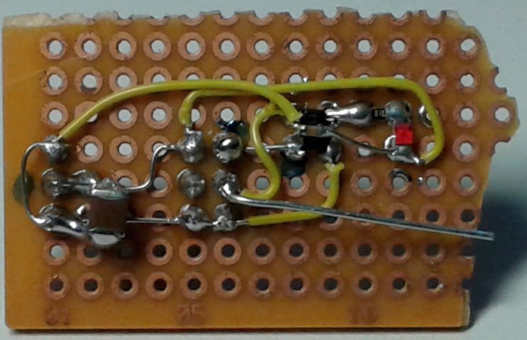

SMD auf Lochraster ist weniger ein Problem, wenn Du auf die andere Seite
der Macht wechselst.
Ich habe grad nichts Aktuelles hier, aber im Anhang findest Du ein Bild
meines allerersten Tiny13 Tests von vor zig Jahren.
Der SOT23-5 ist mit den vier äußeren Pins auf Lötaugen platziert. Die
inneren Pins sind nach oben gebogen und mit 0603 100nF belegt.
Dann siehst Du noch den Vorwiderstand und die LED.
In Reihe 5 siehst Du den 6pin-ISP-Header, ganz normal THT bestückt.
Das Ganze geht auch in 3D. Auf dem zweiten Bild sind 3 Bauteile in Reihe
geschaltet.
