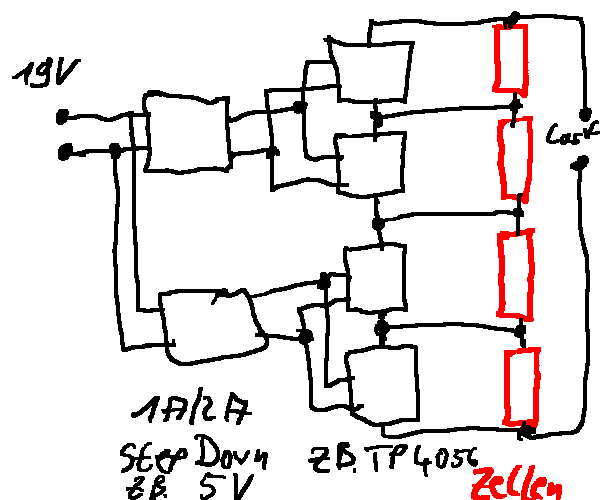

von Florian S. (florian_s103)
Danke für die Antworten. ich möchte jedoch eher mit den Zellen in Reihe
in meinen Verstärker gehen. Die 3,7V auf meine gewünschte Spannung von
19V zu pushen... das muss doch nicht sein. Zumal die Leistung/Klirr bei
hoher Spannung eben besser ist (Wenn es mal laut werden soll)
Lieber möchte ich einen Balancer oÄ verwenden, weil es eleganter ist.
Habe noch einmal mehr über das Thema gelesen und verstehe eine Sache
nicht.
Brauche ich um Zellen in Reihe zu laden unbedingt einen Balancer, oder
kann ich auch jede Zelle einzeln (wenn diese weiterhin in Reihe
geschaltet sind) laden?
beispielsweise einige der vielen MAX-Chips (oder einen TP4056 wie in dem
Pollin-Lader), pro Zelle einen. Das müsste doch, nachdem was ich gelesen
habe, einem Balancer iim grunde gleich kommen, oder irre ich? Einziger
Nachteil wäre, dass ich zum Laden meine eingangsspannung runterhacken
muss. Also meine 19V zu beispielsweise 5V, um damit einzeln die Lader zu
betreiben.
Was ist richtig und was ist falsch an meinen Aussagen/Vermutungen?
Danke
Es wäre super, wenn du mal einne Link für mich hättest.
gedacht habe ich es so, wie meine phptoshop-künste im Anhang zeigen
sollen.... Ginge es so auch?
Beim Laden ist mir der Wirkungsgrad ja egaler, also wandel ich meine 19V
in eine Spannung, die ich dem LiIon-Lader gebe. Und diese läden jede
Zelle einzeln.
von Entlader (Gast)
Du kannst für jede Zelle so ein TP40xx China-modul zum laden nehmen,
aber jedes Lademodul braucht seine eigene galvanisch getrennte
Stromversorgung.
X Module = X Steckernetzteile z.B. Nicht sehr praktisch, aber machbar.
> nehmen,
> Stromversorgung.
Ok... das ist doof. dann wird es so wohl nichts.
