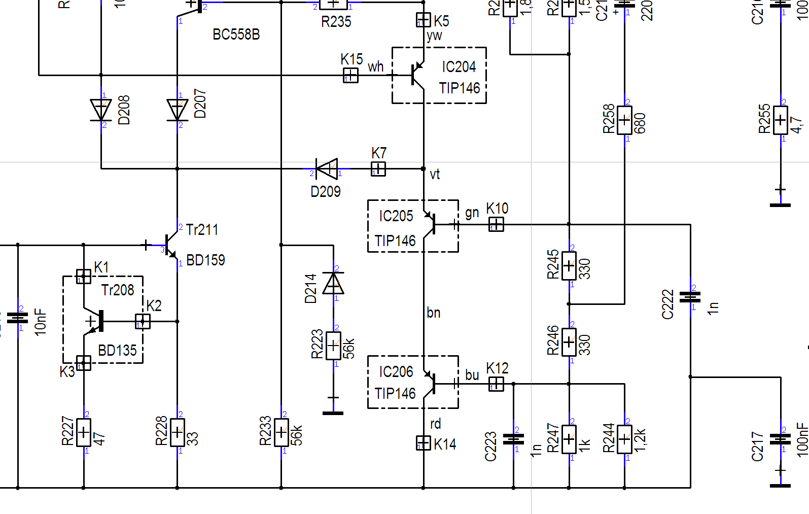

Ich habe 2 Fragen:
1. Gibt es eine Möglichkeit, im Schaltplan Bauteile darzustellen, die
später extern sind, also gar nicht auf die Platine sollen? Quasi nur
zeichnerisch da, aber logisch deaktiviert? Im konkreten Fall geht es um
eine Platine für eine Audio-Verstärker-Endstufe, die ich als Ersatz
baue, da sich vom Original die Leiterbahnen ablösen. Da sind die
Endstufentransistoren extern auf einem Kühlkörper montiert und mit
Leitungen mit der Platine verbunden. An der Stelle der Transistoren habe
ich jetzt im Schaltplan Stiftleisten plaziert, um die entsprechenden
Lötpads auf der Platine zu erhalten, wo die Leitungen angeschlossen
werden. Es wäre jedoch sehr schön, wenn man im Schaltplan trotzdem auch
die Transistoren sehen könnte.
2. Andere Frage, aber auch Target: Gibts kleine Tricksereien, wie man
ein paar Pins einsparen kann? Ich verwende die kostenlose Version, und
komme wohl auf 252 Pins. Ärgerlich... Aktuell teste ich gerade KiCad und
bin recht angetan, deshalb möchte ich Target vorerst nicht kaufen
müssen. Es wäre nur ärgerlich, alles neu machen zu müssen in KiCad.
LG, Björn

Hallo Björn.
Zu 1.)
Setze doch für jeden Anschluss des Transistors
eine Klemme 1*1. Dann kannst du die Transitoren in
das Schaltbild einzeichnen und entsprechend verschalten.
So erhälst du Pins und Lötpads für diese Teile; du musst
sie ja nicht auf der Leiterbahnseite einfügen.
Das würde man ja z.B. auch mit einem externen Poti machen.

OP #4476276
Vielen Dank für die hilfreichen Antworten! Besonders der Tip mit der
Distrelec-Version war hilfreich. 700 Pins werden es nicht, und ich kann
trotzdem noch schön zum Fräsen exportieren.
Das andere Problem habe ich nochmal im Anhang verdeutlicht: So sieht die
aktuelle Version aus. Im Prinzip das, was Wilhelm gesagt hat. Bei den
Transistoren habe ich im Schaltplan die Pins gelöscht. Die Kästen habe
ich manuell gezeichnet, die Verbindungen zwischen den Stiftleisten und
den Transistoren sind nur grafische Linien, keine Verbindungen. Trotzdem
habe ich die Transistoren beim Layouten noch in der Bauteileliste. Ich
dachte halt, es gäbe eine Art Option bzw. Eigenschaft des Bauteils, die
man auf "extern" setzen kann, sodass das Bauteil automatisch "rein
grafisch" wird(und z.B. der Kasten könnte dann auch automatisch
erscheinen, oder das Bauteil wird grau, oder so...).
Insgesamt wird das dann so aber passen, also vielen Dank!
LG, Björn
Edit: Nur falls sich jemand wundert, die Transistoren sind mit "IC"
bezeichnet, weil es Darlington-Transistoren sind und die bei der
originalen Platine auch so heissen.
#4489719
Das hat mich auch interessiert, deshalb habe ich einfach mal die
Friedrichs
auf den Beitrag hingewiesen. Wie immer kam schnell die Antwort:
Im Schaltplan ganz normal einfügen, eventuell mit getricheltem Rechteck
und Text dazu umranden. Im Platinenteil entweder das Originalgehäuse
oder über Gehäuse- Gehäuseform ersetzen oder updaten ein beliebiges
Gehäuse gleicher Pinzahl auswählen, z.B. in dem Fall eine 3-polige
Steckerleiste- fertig.
Gruß Micha

Gast #4798201
> später extern sind, also gar nicht auf die Platine sollen?....
Sicher für dieses Projekt nicht mehr aktuell, aber brauchte ich auch
gerade mal wieder:
- die Transistoren und z.B. einen Steckverbinder (für die Lötpins in der
Leiterplatte) im Schaltplan zeichnen
- auf diese Bauelemente doppelklicken, dann unter "Varianten"
verschiedene Bestückungsvarianten definieren, hier z.B. Variante1
- jedes dieser Bauteile zuweisen zu: immer bestückt, in einigen
Varianten bestückt, immer ungestückt
- bei unbestückt wird das Bauteil im Schaltplan gestrichelt dargestellt,
auf der Leiterplatte normal generiert, die Pins des Steckverbinders auf
der LP werden erzeugt und geroutet
- bei der Stücklistenausgabe die Variante1 wählen, dann sind die
Bauteile nicht mit drin
Gruß Bussard
