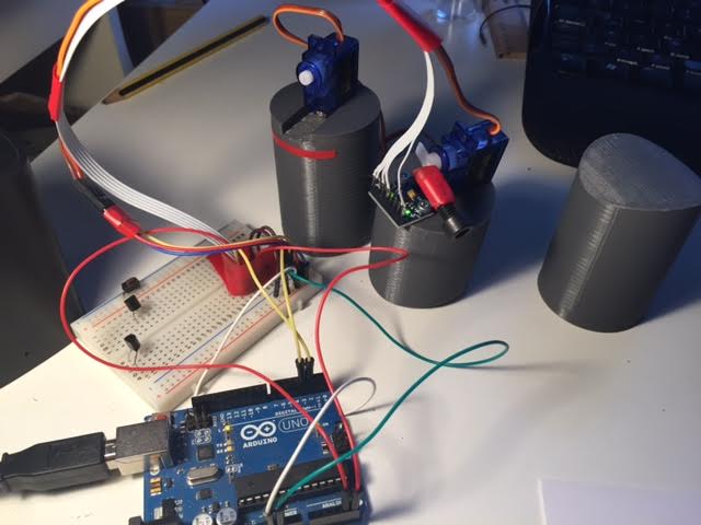

Ich habe einen Prototypen mit einer Achse aufgebaut, wie auf dem Bild zu
sehen.
Die Hardware sollte wie folgt aussehen:
MPU6050 als Gyro/Acc
Arduino Mini
2x Micro Servos (Genaue Entscheidung steht noch aus)
LED
Kapazitiver Schalter

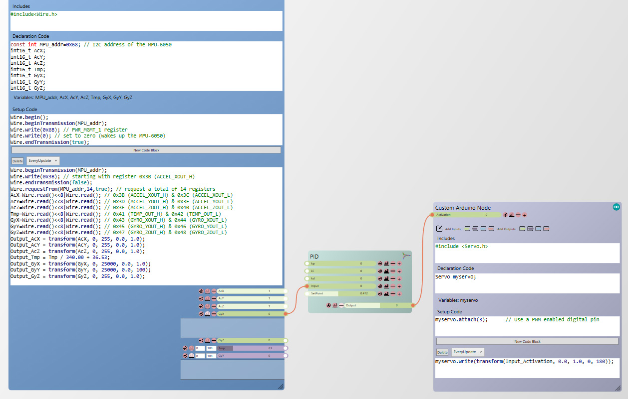

Ich habe versucht in Embrio (Node basiert Umgebung, Bild2) den Servo
über einen PID Node und dem 6050 zu regeln, leider scheitere ich schon
daran brauchbare Daten aus dem Gyro zu bekommen, daher auch die Anfrage
hier.

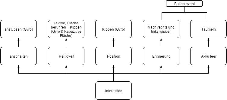

Hardware weiterentwickeln kann. Die Interaktion ist auf dem dritten Bild
grob skizziert daran arbeite ich momentan allerdings noch.

OP #4475913
Franzis I. schrieb:
> das könnte auch an dem Sensor selbst liegen, oder dass die Servomotoren
> so nah dran sind.
Nene daran bin schon ich selbst schuld, ich schaff es nicht über Embrio
den DMP abzufragen. Daher bekomm ich keinen Winkel ausgegeben sondern
nur die Rohdaten (Winkelgeschwindigkeit).
