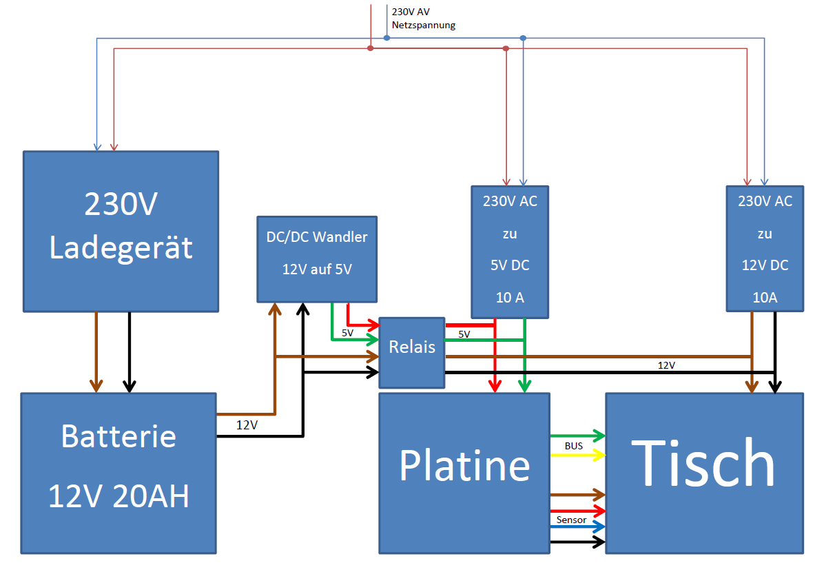

Ich besitzte momentant einen Tisch der mit LEDs bestückt ist und somit
leuchten kann.
Da dieser aber seine Versorgungsspannung über dein Netzkabel bekommt,
ist dieser nicht "mobil".
Deshalb plane ich nun einen 12V Bleigel Akku einzubauen.
Dazu sollte folgendes möglich sein:
1. Netzbetrieb: Akku wird geladen (nicht überladen!! ) und der Tisch
wird versorgt.
2. Akkubetrieb: Keine Netzspannung vorhanden, Akku versorgt den Tisch,
bis er leer ist ( keine Tiefenentladung!!!)
Ich habe mir schonmal eine Idee gemacht, wie man das am besten
realisieren könnte (siehe Bild).
Dazu habe ich folgende fragen:
1. Ist es Sinnvoll einen Bleigel Akku zu verwenden? Ich habe noch keinen
Akku gekauft, habe aber günstige Angebote im Internet gefunden.
2. Würde eine Umschaltung mit einem Relais, wie eingezeichnet
funktionieren?
Zum eigentlichen Frage:
3. Wie kann ich die Ladung des Akkus realisieren? Ich habe viel vom  LM
317 und PB137 gelesen, doch da gibt es wohl sehr viele verschiedene
Meinungen. Ich möchte am besten auch einen Überladungs und
Tiefenentladungsschutz damit unterbringen.
Zur Hardware:
Bisher sind nur die beiden Netzteile und der Tisch vorhanden. Die
Platine mit dem uP werde ich neue entwerfen.
Danke für eure Vorschläge :)

Aha, und wie hoch ist die Leistung Deiner Beleuchtung?
Warum nicht? Solche Akkus haben ein gutes Preis/leistungsverhältnis
und sind verhältnismäßig einfach zu laden.
> Ich habe viel vom  LM 317 und PB137 gelesen,
Ja, mit dem PB137 ist einl Ladegerät am einfachsten zu realisieren.
> Meinungen.
Ja, richtige und falsche. :-)
> Die Platine mit dem uP werde ich neue entwerfen.
...und was soll der µP tun?
Die 12V Leds benötigen ca. 10A, um die Platine und Sensoren im Tisch mit
5 V zu versorgen, plane ich auch 10A ein.
Der µP soll die LEDs ansteuern und Sensoren auslesen.

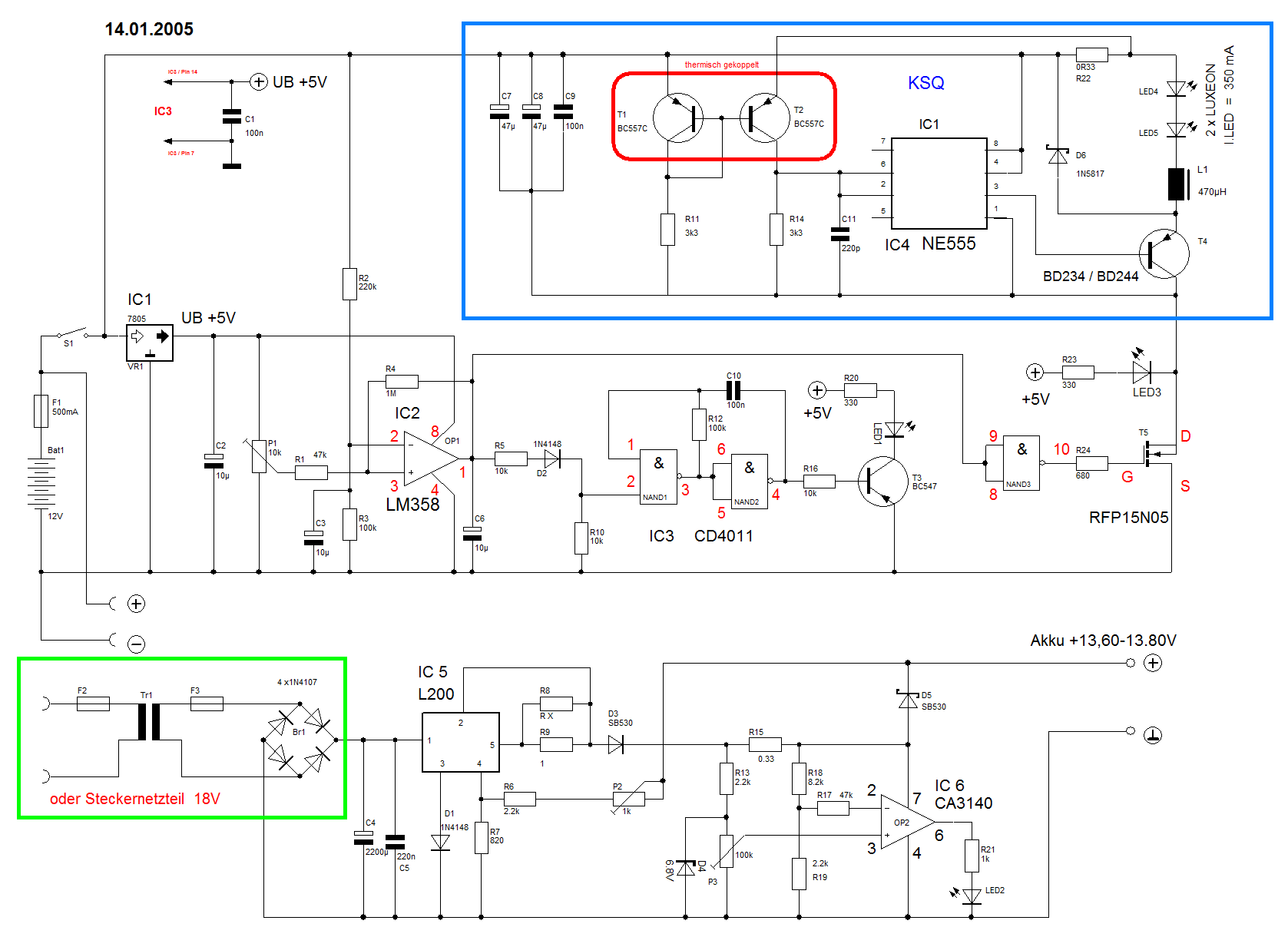

LED-Tischbeleuchtung mit 120W Leistung?
Da braucht man ja eine Sonnenbrille.
Edit:
Meine Tischbeleuchtung für einen Glastisch hat nur 2x1W.
Schaltplan kann ich ja mal reinstellen.
Lauft über Netz und mit Akku. (12V 2,2Ah )

sorry, ich bin´s nochmal
Der Schaltplan ist von 2005.
Weiß jetzt nicht ob ich den damals aktualisiert habe.
Schaltung läuft aber bis jetzt fehlerfrei.
Ich verwende immer die alten Akkus von der EMZ.
Wenn man Fehler findet bitte ich gerne um Kritik.
Sicherlich gibt es Verbesserungsmöglichkeiten.
Aber man kann die alten Bauteile aus der Bastelkiste verwenden.
Schönen Abend noch
Thomas
