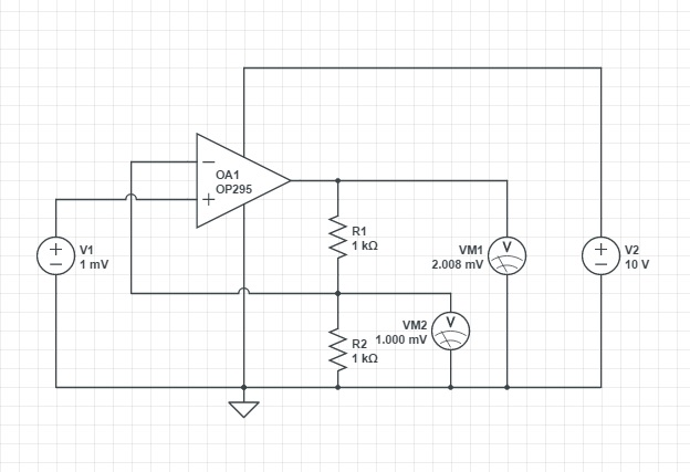

ich bin ein wenig am simulieren und frage mich gerade ob sich ein Realer
Operationsverstärker genauso verhält. Vielleicht kann mir hier einer
helfen.
Mal angenommen ich lege die negative Versorgung des OP auf GND und die
positive Rail auf 10V. Ich verschalte den OP als einen
nichtinvertierenden Verstärker mit der Verstärkung von 2. Wo sind die
physikalischen Grenzen? Kann ich wirklich ein Signal was 1mV im Bezug
auf Masse hat auf 2mV verstärken?
(Differenzfehler der Eingänge mal nicht einbezogen)
Nach oben gibt es ja die Grenze. Ich kann ja z.B. keine 10V am Ausgang
erzeugen. Laut Simulation schaffe ich nur maximal 8,7V .
Gilt das gleiche nicht auch für die negative rail also Masse?
lg
Warum nicht. Das DB sagt doch, daß man am Eingang bis auf 0V runtergehen
kann. Und beim Ausgang sieht es fast ähnlich aus. Die 2mV könnten aber
bei 10V unerreichbar bleiben (bei 5V dagegen eher)
Einfach mal ins DB schauen ...

Also sehe ich das richtig, dass ich für meine Anwendung (negative
Versorgung mit Masse verbunden und geringe Eingangsspannungen) einen
Rail to Rail OP benötige? Der OP295 war jetzt zufällig einer.
Das steht im Datenblatt unter Output Voltage Swing. Bei deinem OP295
kannst du Glück haben, dass es funktioniert, es muss aber nicht klappen
denn im Datenblatt steht:
Output Voltage Swing Low: typ. 0.7 mV, max 2.0 mV
Du kannst also Glück haben und ein Modell haben, dass bei 0.1 mV liegt
oder du hast Pech und hast ein Modell, dass bei 2.0 mV liegt. Man sollte
beim Schaltungsdesign immer davon ausgehen, dass man Pech hat ;)
