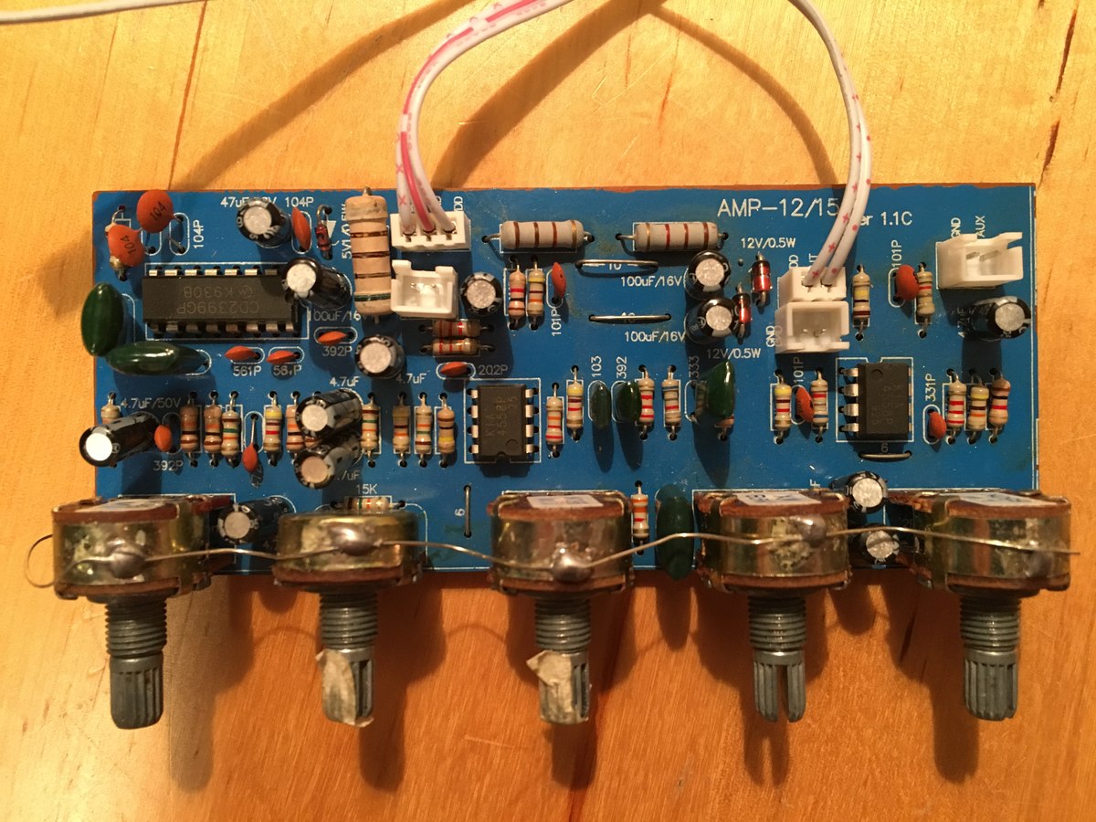

Hallo, Entschuldigung für die späte Reaktion aber ich war im Urlaub :) Hier das gewünschte Bild der Platine. Hoffe ihr könnt damit etwas anfangen. Die Namen der Chips lauten: 1 mal CD2399GP K930B 2 mal KIA 4558P 925 Liebe Grüße

Philipp H. schrieb: > 1 mal CD2399GP K930B Das Dings ist ein Echo/Karoke Chip, auf den sich mein erster Verdacht richten würde: http://www.datasheetcafe.com/cd2399gp-datasheet-pdf/ > 2 mal KIA 4558P 925 Normale Dual Opamps mit Standardbelegung. Als erstes miss doch mal die Spannung über den beiden 12V Z-Dioden oben mitte rechts. Über beiden sollten jeweils ca. 12V stehen - Pluspol an dem Strich. Gegen Masse sollten bei den Opamps an Pin 4 -12V stehen, an Pin 8 +12V. An den anderen Pins sollten das überall so etwa 0V sein. Ah, sehe gerade oben links nebem den Echo Chip ist eine 5V Z-Diode. Da auch gleich mal auf 5V prüfen.
#4493138

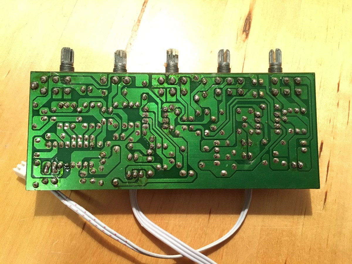

Rudlbier schrieb: > Sicher die Elko kaputt ---> tauschen. Sicher die Glaskugel kaputt ---> tauschen! Was ich im Foto nicht sehe ist die genannte Verbindung Ein- und Ausgang. Mach mal ein Foto der Unterseite. Old-Papa
Unterseite (:
Old P. schrieb: > Was ich im Foto nicht sehe ist die genannte Verbindung Ein- und Ausgang. Der TE wird wohl die beiden 2-pol Molex direkt übereinander meinen, sieht mir nach 2 Ausgängen aus, oder danach, das die Platine auf ein darübergeschleiftes Signal was zumixt. Da gibts zumindest den Aux Eingang und vermutlich auch den anderen 2-pol am Stromversorgungsstecker - der wird evtl. der Mikrofoneingang zum Karaoke Chip sein.
Philipp H. schrieb: > Unterseite Kalte Lötstellen? Der mittlere Anschluss des dreiadrigen Kabels? Gruß Jobst
