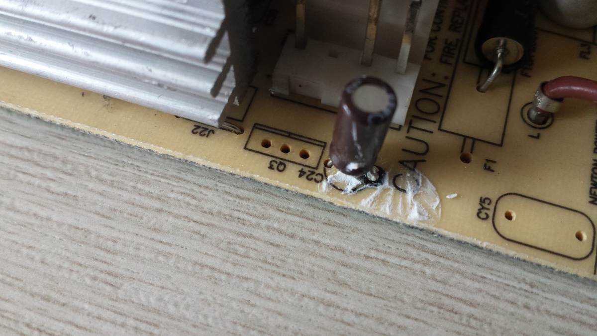

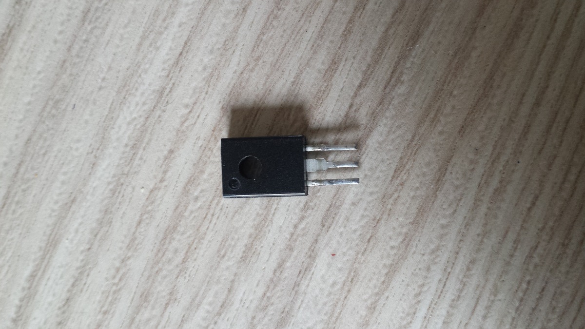

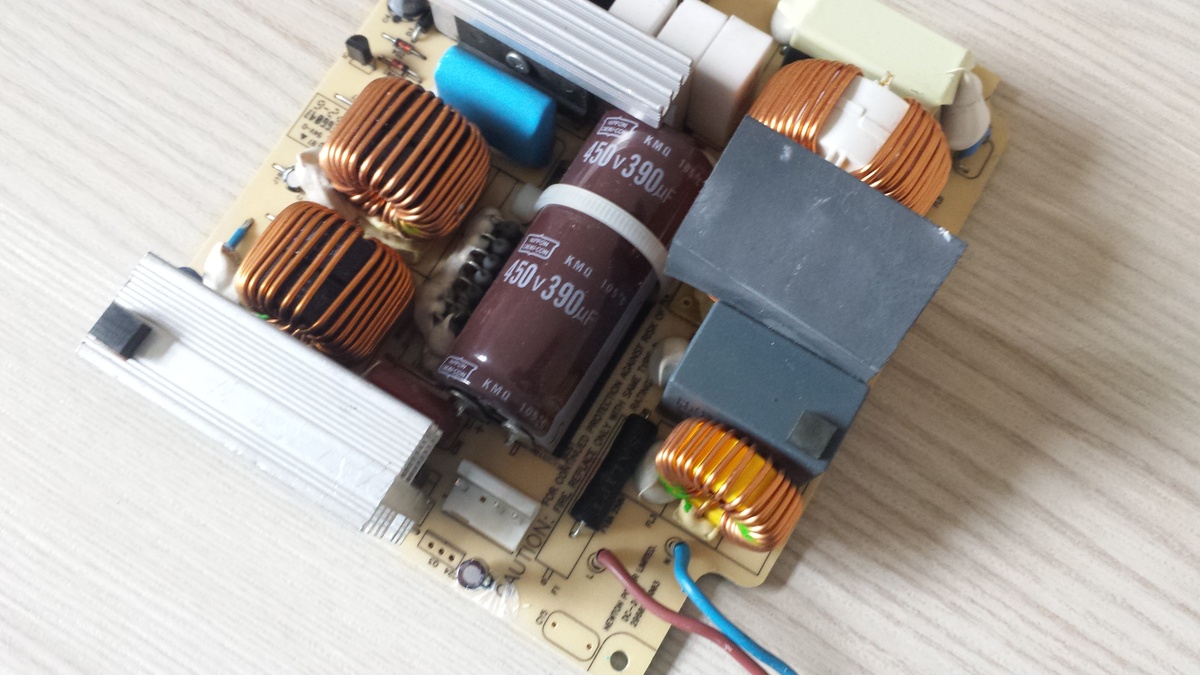

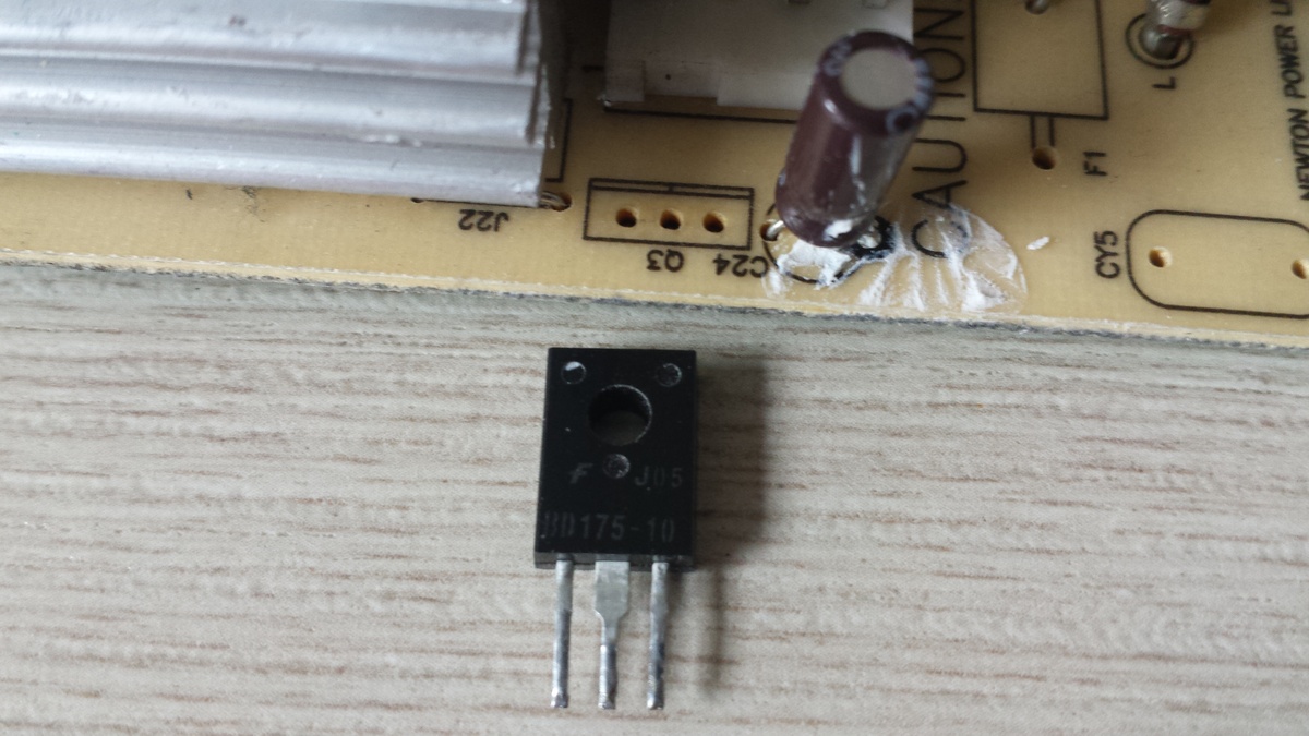

Hallo, mein netzteil hat die funktion Eingestellt. Nach öffnen liegt ein
BD175-10 lose unbeschädigt im Gehäuse. Ich habe die position schon auf
der Platine gefunden. Jedoch weiß ich jetzt nicht wie rum er eingelötet
wird. Er besitzt ja basis emiter und collector. Welcher der 3 hängt
üblicher weise an der positiven Site eines kondensators ? - vielen Dank
für eine Info....

Eventuell hat er sich mechanisch abgeschüttelt, weil er mechanisch in
Resonanz geriet. Es gibt extra Formzangen für solche Aktionen, mit denen
man die Anschlußbeine mit einem Knich versehen kann, damit sie federn.
Dann kann so ein Transistor auch Twist tanzen.
mfG Paul
Gast #4476659
Also.... eben eingelötet nach Pauls Ansage :-) was soll ich sagen......
läuft wie nen dÖppken :-)
Vielen Dank für die schnelle Hilfe........
Gruß Mvhedv

Da haben die wohl an dem Heißkleber gespart gehabt von dem schon etwas
an dem Elko nebendran vorhanden war.
Mach da wieder wad dran sonst fallen die beiden Bauteile durch Bruch der
Anschlßdrähte wieder aus.
