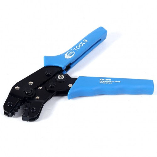

#4477730
Sascha schrieb:
> Hier ist ne Auswahl drin:
http://www.ebay.de/itm/181870273214?_trksid=p2057872.m2749.l2649&var=480955677855&ssPageName=STRK%3AMEBIDX%3AIT
> Zusammen mit Flachbandkabel oder auch Klingeldraht ganz praktisch.
Und dazu Crimpzange:
http://www.tinytronics.nl/shop/Prototyping/Toebehoren/Krimptang-28-18AWG-0.1-1.0mm2
Achte darauf dass viele (billigere) Alternative nicht für dünnes Draht
geëignet sind. Diese schafft es:  28-18AWG 0.1-1.0mm2 (28AWG ist
kleinste Aderdiameter etwa 0.3 mm)
