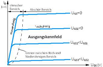

Welcher BEreich IGBT?
#4477419
Hochohmig sind (als Schalter betriebene) Halbleiter im "AUS" Zustand.
Man kann (prinzipiell) jeden Halbleiter in verschiedenen Bereichen
betreiben. Richtet sich nach dem gewünschten Ergebnis...
Worauf willst Du hinaus? Sollte Deine Frage eigentlich sein: "Was ist
die bevorzugte Anwendung von IGBTs, bzw. wofür werden diese
entwickelt/optimiert?" und weiter "Und in welchen Bereichen der
Kennlinie findet dabei was statt?" ???
#4477481
@Bayern München (Gast)
>In welchem Bereich werden IGBTs verwendet? Aktiver Bereich oder >Ohmscher
>Bereich? Warum?
IGBTs werden zu 99% im Schaltbetrieb verwendet, nur sehr selten im
Linearbetrieb. Die Bezeichungen aktiver Bereich und ohmscher Bereich
sind hier maximal irreführend und falsch.
https://www.mikrocontroller.net/articles/Transistor#Wann_setzt_man_einen_MOSFET.2C_Bipolartransistor.2C_IGBT_oder_Thyristor_ein_.3F
https://www.mikrocontroller.net/articles/FET#Linearbetrieb_von_MOSFETs
