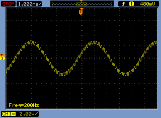

ich habe ein kleines EMV-Problem, das ich mir durch die Verwendung eines
MAX7219 als 7-Segment Treiber eingefangen habe.
Meine Platine wird mit einer symmetrischen Spannung (+-15V) versorgt.
Für den Digitalteil befindet sich auf der Platine ein LM7805
Spannungsregler der die 5V bereitstellt.
Wenn ich die 7-Segment Anzeige in Betrieb habe habe ich auf den beiden
15V-Leitungen ein Störsignal von etwa 5kHz. Ich vermute, dass das
Störsignal durch das multiplexen der Segmente entsteht. Langfristig muss
die Anzeige ersetzt werden, aber damit ich mit meiner Entwicklung jetzt
nicht aufgehalten werde würde ich gerne eine Art EMV-Filter in die
Versorgungsleitung des Displays einbauen.

von Michael N. (much)
Knut B. schrieb:
> Das sollten Gleichtaktstörungen sein. Eine Stroko wäre hier von Vorteil,
> die braucht aber schon ordentlich Impedanz bei der niedrigen Frequenz.
> Dazu noch ein paar dicke, aber schnelle Low-ESR Kondensatoren als Stütze
> für die Schaltflanken. Der LED-Treiber muss auch so nah wie möglich am
> Gehäue abgeblockt werden.

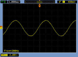

Ich hab jetzt mal direkt ans Display einen 470µ Elko und eine selbst
gewickelte stromkompensierte Drossel eingelötet. Das Display hat dann
überhaupt kein Lebenszeichen mehr von sich gegeben. Wenn ich die Drossel
in der Masseleitung überbrücke funktioniert es.
Possetitjel schrieb:
> Bist Du GANZ sicher, dass die Störungen auf beiden
> 15V-Leitungen sind, und nicht etwa auf GND?
Nein. Vermutlich sieht man die Störung nur an den +-15V weil der Regler
die 5V nachregelt.
hauspapa schrieb:
> Es sein denn Du hast ein funktionales Problem mit Störungen,
> Messgenauigkeiten durch Masseprobleme o.ä.
Genau darum geht es (siehe Anhang). Das erste Bild zeigt mein
ursprüngliches Problem. Das zweite Bild zeigt das Ergebnis wenn ich das
LC-Filter ans Display löte.
