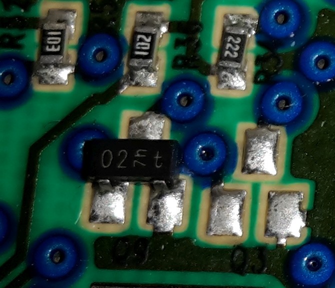

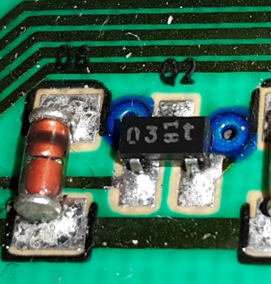

SMD Bauteile gesucht (SMD Marking Code)

Bei einem Voltage detector würde IC2 statt Q2 als Bauteilbezeichnung
stehen. Das "t" gehört hier nicht zur Typbezeichnung. Die folgenden
beiden kämen evtl. in frage:
02 - MTN2302N3
03 - DTC143TCA

Heiko schrieb:
> Hallo beisammen,
> kann mir jemand sagen was das für Bauteile sind (siehe Anhang).
> Danke!
> Viele Grüße
Hallo Heiko,
Das ist ein DeLonghi Kaffeemaschine Leistungsplatine, richtig?
Ich habe ausgefunden das sind beide FETs.
O2 = CHT2302PT (N-Kanal FET) ==> dafuer kannst du ein TSM2302 gebrauchen
O3 = CHT2303PT (P-Kanal FET) ==> dafuer kannst du ein TSM2301 gebrauchen
Ich habe schon einige Male erfolgreiche diese O2 und O3 getauscht fuer
den TSM23.. Serie.
Guck mal hier fuer ein komplettes Schaltplan mit einer komplette
Bestueckungsliste:
http://saeco-support-forum.de/threads/schaltungsunterlagen-delonghi-esam-3500-s-change-6.52809/
Und hier:
http://www.kaffee-welt.net/index.php/Thread/14274-Erfolgreichen-Reparatur-Leistungsplatine-ESAM4500-3500-nach-schrecklichen-Kurzsc/
Gruss, Roland
