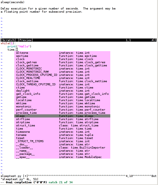

ich habe mir einen RPi gekauft und will den mit Python programmieren.
Ist mein erstes mal Linux und mein erstes mal Python.
Ok, Konsole gestartet und losgelegt:
> nano hallo.py
> import time
> while(1):
>     print("Hallo")
>     time.
Hmm, . und nichts passiert. Habe ich was falsch gemacht?
Das selbe dann mit IDLE -> wieder nichts.
Programm läuft trotzdem.
Das kann doch nicht sein, ist Linux wirklich so rückschrittlich?
Oder ist das nur, weil auf dem Pi nichts besseres läuft?
Das ging ja selbst in Excel VBA 2003 schon.
Kann mir jemand einen Tipp geben, wie ich den RPi komfortabel
programmieren kann?
Geht auch Crossentwicklung von Windows aus?
Der Pi selbst soll keinen Monitor, Maus, Tastatur haben.
Danke,
Philipp

Moderator #4479858
Du möchtest Auto-Completion für Python?
Nein, das kann der Linux-Kernel nicht. Das ist aber auch nicht seine
Aufgabe, sondern eher die eines Editors bzw. einer IDE.
Du nutzt Nano als Editor. Der hat das gewünschte Feature offensichtlich
nicht, zumindest nicht von Haus aus. Andere Editoren/IDEs haben das aber
sehr wohl.
Ich kann dir leider die in Frage kommenden Editoren/IDEs nicht
aufzählen, da ich selber nur einen einzigen Editor für alles benutze,
nämlich Vim. Dafür gibt es bspw. das Plugin jedi-vim, das
kontextsensitive Auto-Completion, Online-Hilfe u.v.m. bietet (s.
Screenshot im Anhang). Das Ganze funktioniert im reinen Textmodus, also
insbsondere auch über SSH-Verbindungen ohne X11-Forwording.
Ja, aber eben nur für VBA und nicht für Python :)
Um die Frage in deinen Worten zu beantworten: Das hängt davon ab, ob
Windows nicht zu rückschrittlich dafür ist ;-)
Aber Scherz beiseite: Der Raspberry Pi ist leistungsfähig genug, um die
erforderlichen Entwicklungs-Tools für Python lokal auszuführen, da
bedarf es keiner Cross-Entwicklung.

Für jedi-vim bin ich irgendwie zu blöd. Ich tippe "import
matplotlib.pyplot as plt" und dann "plt." und es friert für 30 Sekunden
ein ... Mache ich was falsch? Danach ist es schon schneller, aber das
geht halt für jedes Modul so ...

Moderator #4480814
Auf dem Raspberry Pi habe ich es nicht ausprobiert. Hier auf meinem
Laptop (mit SSD) dauert es beim ersten Mal ca. 1,5 s, danach 0,1 s, was
IMHO ganz akzeptabel ist.

Es war nicht meine Absicht, dich dazu zu überreden, Vi bzw. Vim zu
nutzen. Diesen Editor mag man entweder, weil man sich irgendwann mangels
Alternativen sich die Zeit genommen hat, sich darin einzuarbeiten, oder
man hasst ihn :)
Ich wollte damit nur anhand eines Beispiels aufzeigen, dass
kontextabhängige Auto-Vervollständigung keine Domäne von Windows und
VBA, sondern auch mit Linux und Python möglich ist.
Andere Beispiele, die es durchaus gibt, kenne ich nicht, da ich nur ganz
selten andere Editoren oder IDEs benutze. Ganz sicher gibt es das
Feature in Eclipse (mit PyDev), aber fast genauso sicher bin ich mir,
dass du das nicht auf dem Raspberry verwenden möchtest, denn dazu ist es
einfach zu ressourcenhungrig.
