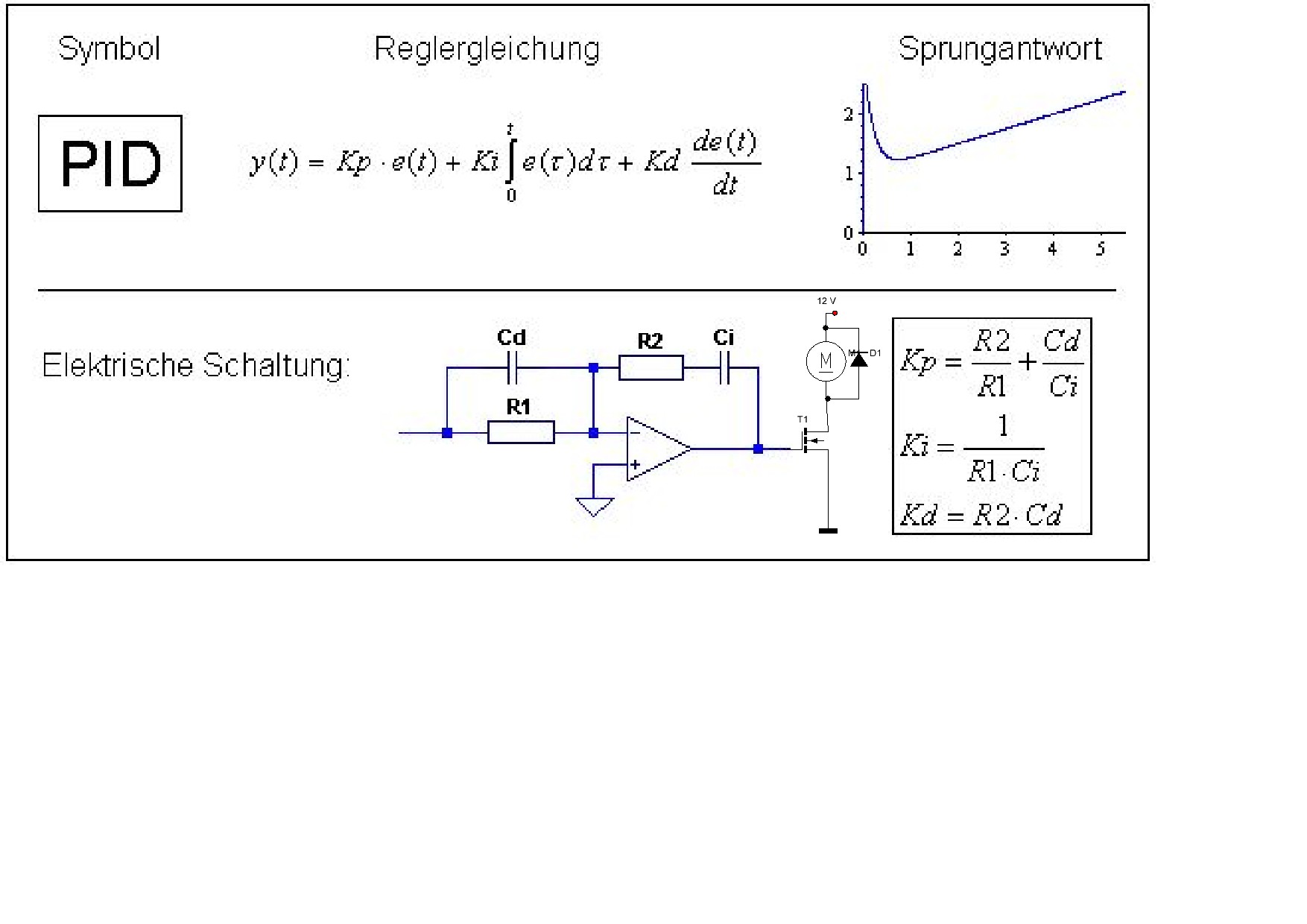

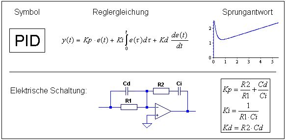

#4479993
Ne555 kommt dann nicht in Frage.
https://www.google.de/search?q=PID+temperaturregler+mit+OpAmp&espv=2&biw=1366&bih=653&tbm=isch&tbo=u&source=univ&sa=X&ved=0ahUKEwjo8J2_vI3LAhUCJQ8KHZT9Bj0QsAQIIg
Aber vorher das hier lesen:
http://rn-wissen.de/wiki/index.php/Regelungstechnik
Dann kannst du dir den selbst auf einen Blatt, mit deinen Werten
aufmalen.
Dir reicht ja ein PI Regelkreis.
Natürlich muss noch ein Fet am Ausgang, der den Lüfter steuert.
Gast #4480026
Foldi, die wollen einen Schalter (Relais) das bei Übertemperatur ein und
mit Hysterese ausschaltet.
Mit eionem PI(D) Regler überforderst du sie masslos :-)

Gast #4481830
F. F. schrieb:
> Habe ich doch schon im Bild zum PI-Regler eingezeichnet.
Wenn du einen günstigen MOSFET findest, der sich für Linearbetrieb
eignet.
Bei der Version für den PID-Regler der Einfachheit halber einen
Bipolar-Transistor verwednen. ISt jedenfalls billger. ^^
