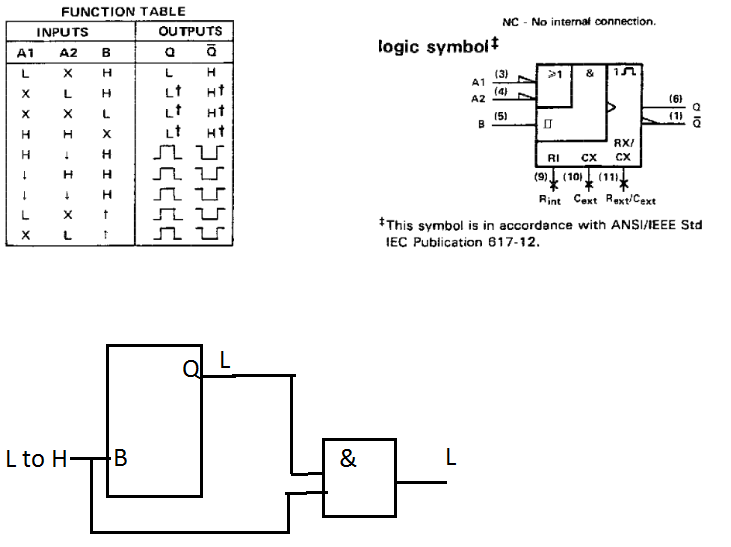

von Angelo M. (flipflopfreak)
Hab das mal gezeichnet.
An B liegt das H Signal an und laut Function Table ergibt das L am
Ausgang Q.
Jetzt verknüpfe ich Ausgang (Q) und Eingang (B) mit UND.
L&H ergibt L.
Jedoch nur bis meine definierte Zeitspanne abgelaufen ist, dann müsste Q
wieder auf H springen und ich erhalte H am Ausgang des UND-Gatters.
So richtig?

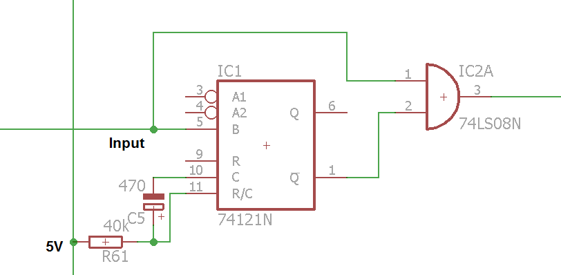

Hab den betreffenden Teil mal ausgeschnitten.
Im Grunde kann man die Wahrheitstabelle aus dem Datenblatt dazu
verwenden. Ich hab jedoch ein wenig durch probieren gelöst.
- Am Input liegt unser Signal (logisch 1) an.
- Das Signal bewirkt am invertierten Ausgang (Q gestrichen) eine
logische 0  und das für rund 15 Sekunden (Messwert).
- Nach 15 Sekunden wechselt der invertierte Ausgang von 0 auf 1.
- Wenn zu diesem Zeitpunkt an B immernoch eine 1 anliegt, dann liegen am
UND-Gatter zweimal logisch 1 an und es wird eine logische 1 am Ausgang
des Gatters erzeugt.
Wird der Eingang (B) in dieser Zeit 0, so wird der gesamte Vorgang
abgebrochen.
Damit sollen kurze Pulse quasi "gefiltert" werden und nur dann eine
Ausgabe erzeugt werden, wenn unser Eingang dauerhaft 1 beträgt.
Die Werte von Kapazität und Widerstand sollten laut Datenblatt rund 5
Sekunden Verzögerung bewirken, jedoch habe ich 15 Sekunden gemessen. hat
jemand eine Erklärung dafür?
