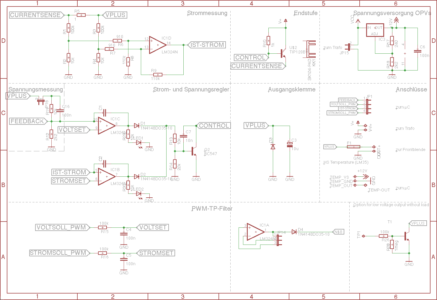

Moin,
ich würde gern einen LM317 per AVR mit einem I2C DAC einstellen. Wie man
das Poti durch einen OP-Amp ersetzt findet man zu hauf im netz, zu
beispiel bei den ganzen Arduino Leuten.
Statt direkt mit dem DAC auf den OPV zu gehen habe ich noch ein und
gatter aus dioden davor gebaut, an dessen anderer seite eine Strom
regelung hängen soll.
Dafür messe ich den Spannungsabfall an R_SHUNT mit einem
Differentzverstärker und vergleiche das dann an einem zweiten OPV mit
I_SOLL, dessen ausgang geht auf oben gennantes und gatter.
Gibt es da bedenken/verbesserungsvorschläge/Fehler?
Gruß,
Marc

Bedenken: man kann zwar mit einem LM317 ein einstellbares Netzteil bauen
aber das ist nicht sehr klug. Warum kein einstellbares Netzteil auf
Basis des LM2596 oder ähnliches? Ich hab mir ein Labornetzteil gebaut,
dass zunächst auch die überschüssige Energie verheizt hat. Hab ihm ein
Upgrade verpasst und lasse nun einen LT1076 die Spannung vorregeln.

> Ja. Der Kondensator C2 ist völlig falsch.
Warum?
> Außerdem wird deine
> gleichgerichtete Spannung nirgends geglättet.
Weiß ich, mir ging es eher um die Regelung.
> Bau lieber eine erprobte Schaltung nach als, bei deinem Kenntnisstand,
> so etwas selbst zu versuchen.
Nein danke.

Wenn man so eine Regelung quasi als Laborstromversorgung machen will,
braucht man den LM317 nicht mehr.
Dann kann man auch gleich ein richtiges Netzteilkonzept machen und als
Längstregler einen großen Transitor nehmen.
Statt dem IC2A könnte man an die Stelle von C2 auch einen FET setzen,
der als variabler Widerstand dient.
Scjeint mir auch nicht gerade optimal.
>> Warum?
> Weil er dafür sorgt, das IC2A sinnlos schwingen wird. Und folglich
> schwingt auch die Ausgangsspannung sinnlos umher.
http://www.elektronik-kompendium.de/public/schaerer/lm317.htm da wurde
der gegen das schwingen benutzt deshalbt habe ich ihn eigentlich erst
eingebaut.

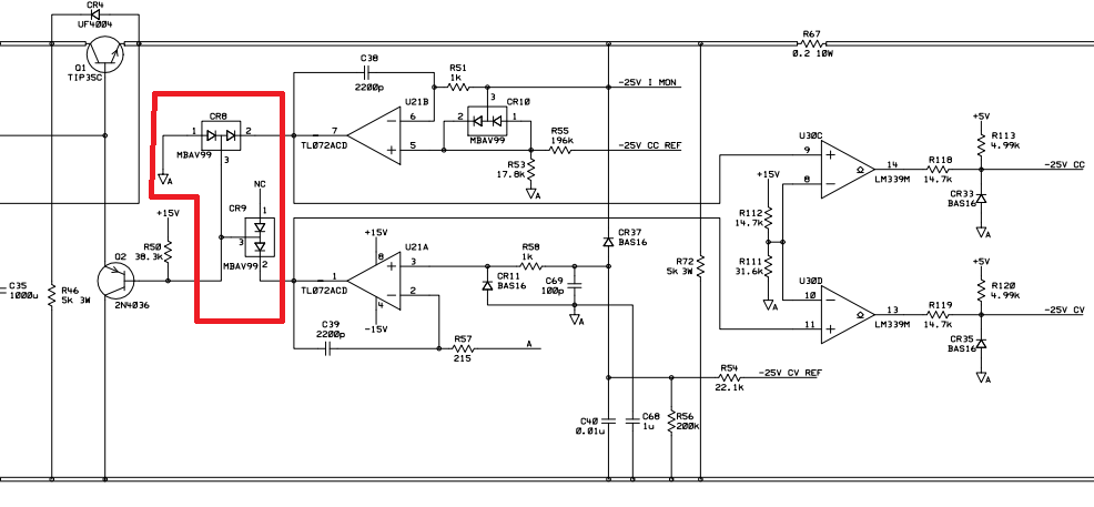

> Hab ich aus einem Agilent schaltplan...
Aber auch tatsächlich so? Die Spannungseinstellung wäre damit recht
ungenau und würde mit der Änderung der Flussspannung schwanken. Welches
Agilent meinst du?
Du könntest dich auch an einem Agilent 3631A halten und den oberen Teil
der 25V Reglung benutzen. Die Schaltung ist recht überschaubar, wenn man
den negativen und den isolieten Teil wegnimmt.

Ja das Dioden-UND stammt aus dem Schaltplan des 3631A, hab den
betreffenden teil mal angehangen.
ich will eh einen positiven und einen negativen zweig aufbauen, ich
wollte aber den schaltplan nicht überladen, deshalb habe ich hier
erstmal nur den positiven zweig eingestellt.

Es sind trotzdem unterschiedliche Schaltungen.
Du versuchst an den Dioden die Sollspannung vorzugeben, während Agilent
die Sollspannung an den Spannungsregler OPV anlegt. Deine Schaltung
enthält gar keinen Spannungsregler OPV, an dem ein Soll-Ist Vergleich
stattfindet. Die Dioden verodern nicht die Sollwerte, sondern die durch
die einzelnen Regelstrecken erzeugten Spannungen. Dadurch, dass die
Dioden jeweils Teil der Regelstrecken sind werden die Spannungsabfälle
über den Dioden mit ausgeregelt.
