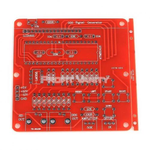

Ich habe mir ein Funktionsgenerator besorgt. Um mich ein bisschen ins
oszilloskop einzuarbeiten. Dieser Funktionsgenerator wahr ein Kit das
ich mir bestellt habe. Dieses habe ich mir nun auch zusammen gebaut. Und
ich brauche dafür, +5 Volt, +12 Volt und -12 Volt Betriebsspannung. Die
5 Volt erzeuge ich durch denn Festspannungsregler 7805. Die +12 Volt
könnte ich aus meinen Netzteil bekommen. Nur wie kann ich diese -12 Volt
bekommen?

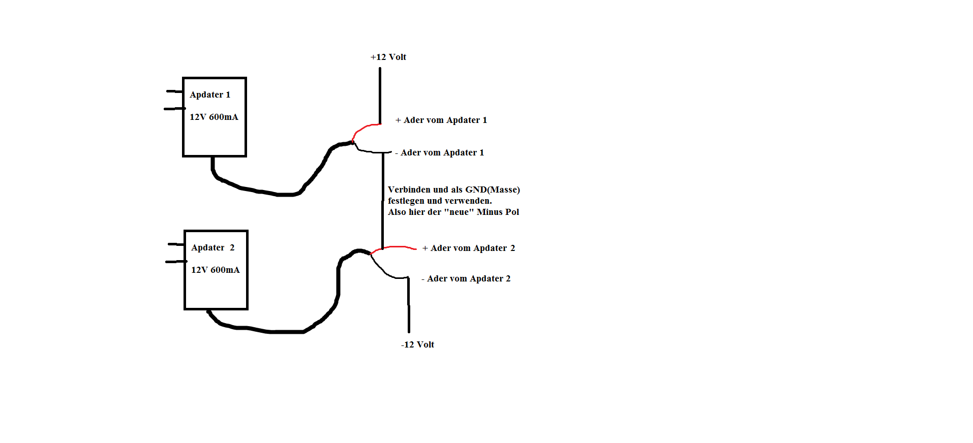

2 potenzialfreie 12V Netzteile in Serie. Den Mittelkontakt nimmst du
dann als Masse-Bezugspunkt.
von Karl (Gast)
Jan H. schrieb:
> Pole umtauschen ist glaubig nicht so gut oder?
Das wäre der übliche Weg.
Wenn Du ein Netzteil hast, das Dir zwei voneinander potentialgetrennte
Ausgangsspannungen liefert, kannst Du die eine für die +12V und die
andere (entsprechend gepolt) für die -12V benutzen:
 + ---------- +12V
 U1
 - -----+---- 0V
 U2
 - ---------- -12V

Ich habe dieses Netzteil:
http://www.voelkner.de/products/558605/Goobay-Steckernetzteil-einstellbar-67950-3-V-DC-4.5-V-DC-5-V-DC-6-V-DC-7.5-V-DC-9-V-DC-12-V-D.html?ref=43&products_model=V172061&gclid=CjwKEAiAo7C2BRDgqODGq5r38DsSJAAv7dTPVqxHaIdFJKSM8aTFqnIwgVidjnLM6k_ckMLfXvG_vBoC8nvw_wcB
Es kann bis zu 12 Volt Spannung erzeugen. Ist dieses auch mit einen
möglich?=

von Karl (Gast)
> möglich?=
Mit zwei von denen ist das auch möglich.  Mit einem nicht.

von Peter2 (Gast)
Jan H. schrieb:
> Ist dieses auch mit einen möglich?=
Nein, natürlich nicht.
Dann bräuchtest du mindestens noch einen DC-DC-Wandler, bspw:
http://www.voelkner.de/products/51096/DC-DC-Wandler-2W-Tel-2-1212.html

von Jan H. (jan_h865)
Oh, dort ist ja ein Schaltplan bei in der User Guide.
Hier mal ein Bild davon: http://prntscr.com/a73a76
Was was ist das am Anfang mit "T"? Und was beduetet 12V-0-12V heißt das
das ich zweimal 12 Volt brauche?
von hinz (Gast)
Das ist ein Trafo mit zwei Sekundärwicklungen zu je 12V.

> Andere frage ist das ein Trafo oder was genau stellt das da?
Hallo nochmal.
Okay. Sowas werde ich mir in der Zukunft auf jeden Fall anschaffen(Habe
zurzeit nicht so viel Geld). Nur mal so eine Andere frage wenn ich mir
ein zweiten Apdater kaufe(6.50 Euro) also genau denn gleich denn ich
jetzt schon habe diesen so anschließe wie an der Zeichnung die ich
angehängt, habe. Dann müsste das doch so funktionieren mit denn
Spannungen oder?
Habe es grade mal mit zwei 9V Block Batterien getestet. + Pol der ersten
Batterie an denn - Pol der zweiten Batterie. Wenn ich dann an dem Kabel
die Messsonde des Multimeters anschließe(Schwarz) also dieses Kabel als
GND benutze. Habe ich wenn ich die rote Messsonde an denn + Pol der
zweiten Batterie halte bekomme ich 8,76 Volt und wenn ich die rote
Messsonde an denn - Pol der ersten Batterie halte bekomme ich -8,75
Volt.
Müsste doch auch so funktionieren und die +5 Volt hole ich mir über denn
7805
Jan H. schrieb:
> Dann müsste das doch so funktionieren mit denn Spannungen oder?
Ja.
Jörg W. schrieb:
> Ja.
Okay danke. Dann hätte ich ja erst einmal eine Lösung. Und ich denke
nächsten Monat werde ich mir dann so ein LaborNetzteil besorgen.
Vielen dank euch :)
Okay eine Frage hätte ich noch.
Kann ich das auch anwenden bei ein Netzteil das 12V liefert und 600 mA
und ein anderes Netzteil das 12V liefert und 1500 mA?
Geht das oder ist das nicht so empfehlens Wert?
Geht schon, wobei natürlich im Falle eines Fehlers 1,5 A schon recht
viel sind.  Daher hat man bei Labornetzteilen ja eine einstellbare
Strombegrenzung: man stellt sie nur wenig höher ein als die zu
erwartende betriebsmäßige Stromaufnahme.  Wenn das Netzteil dann doch
in die Begrenzung läuft, ist mit der Schaltung was foul.
