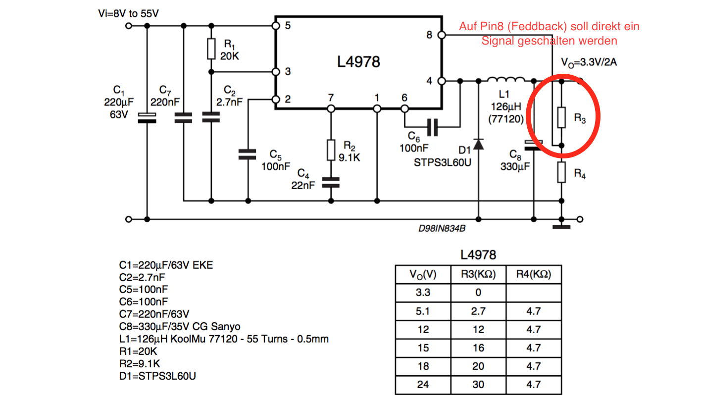

Wieso ich den Aufwand mit den OPVs betreibe ist folgender, ich möchte
den DC/DC Wandler über den Arduino steuern können. Hier das Datenblatt:
http://www.produktinfo.conrad.com/datenblaetter/150000-174999/156114-da-01-en-2A_SCHALTREGLER_L4978_STM.pdf
Deswegen meine Idee, die 3,3-24V an den FB-Pin über den Arduino zu
steuern, dass ich schön über die Software hoch und runter regeln kann.
Mein Signal muss auch keine Leistung schalten und soll nur zum Ansteuern
von dem L4978 dienen. Ich will mir damit im ersten Schritt von meinen
Project meinen eigenen Schaltregler bauen sozusagen.
von Joe F. (easylife)
Jo, nur so wird das nichts.
Der FB Pin erwartet ja nicht eine fixe Spannung, sondern regelt den
Ausgang.
Deswegen war dein Poti auch für das Runterteilen der Ausgangsspannung
auf den Feedback-Pin zuständig.
> steuern
Am Feedback-Pin des Schaltreglers L4978 wirst du immer 3,3V messen. Auf
jeden Fall so lange der korrekt funktioniert. Denn der gesamte
DCDC-Wandler ist dafauf ausgelegt, diese Spannung konstant zu halten.
Das ist seine wichtigste Aufgabe.
Und jetzt müsste man die tatsächliche Beschaltung deines Wandlers
kennen, um einen brauchbaren Vorschlag zur Einstellung der
Ausgangsspannung machen zu können...
von Arkani (Gast)
Okay, das verwirrt mich jetzt. Ich wollte es so aufbauen, wie im
Datenblatt auf Seite 5/13 vorgeschlagen. Den R3 lasse ich ich weg und
Messe über den Analog Eingang meines Arduino (ja, vorher wird die
Spannung auf den Bereich 0-5V gesetzt) die Ausgangsspannung selbst.
Über den Feedback Pin gebe ich dann mein Signal und bekomme die
gewünschte Spannung ausgegeben. Dieser ganze Aufwand mit dem L4978 dient
dazu, mir eine Ausgangsleistung von 3,3-24V bei max 2A zu liefern.
Jedoch alles über einen Microcontroller gesteuert, ohne Potis oder
andere Mechanische Eingabe.
Und ja, mir fehlt die Erfahrung auf dem Gebiet der Schaltnetzregler,
deswegen wollte ich auch den L4978 als fertigen Wandler nehmen.
Also funktioniert es nicht, wie ich es vorhabe mit dem direkten
ansteuern auf den Feedback Pin oder eben den R3 wie oben vorgeschlagen
durch ein Digitales Poti zu ersetzen? Wenn nicht, habe ich da irgendwo
ein Verständnisproblem von dem Bauteil..
von Tom (Gast)
Den Spannungsteiler in Software zu machen, funktioniert nicht, weil der
Arduino im Vergleich zu der Geschwindigkeit der Regelschleife des
Schaltreglers viel zu langsam ist.
Du führst eine Abtastung und eine Laufzeit in die Regelschleife ein. Das
ist wie schnelles Autofahren mit verbundenen Augen, während der
Beifahrer alle paar Sekunden gemütlich beschreibt, was er durch die
Windschutzscheibe sieht.
Ja, du hast da ein Verständnisproblem.
Der Regler muss ja wissen, wie hoch die Ausgangsspannung ist, um seinen
Duty-Cycle zu regeln.
Der Spannungsteiler teilt die Ausgangsspannung des Reglers auf 3.3V
runter. Wenn der Regler jetzt am FB Input mehr als 3.3V misst, weiss er,
das die Ausgangsspannung zu hoch ist, und regelt runter.
Wenn am FB Input weniger als 3.3V anliegen, regelt er den Ausgang hoch,
bis die 3.3V erreicht sind.
Das ganze geht sehr schnell.
Wenn du jetzt eine feste Spannung an FB anlegst, regelt der Regler den
Ausgang hoch soweit es geht, wenn FB < 3.3V, wenn FB > 3.3V ist,
schaltet der Regler ab.
Funktioniert also so nicht.
Ah! okay...danke! Jetzt wird es klarer. Also nichts mit FB über eine
separates Spannungssignal ansteuern.
Mit dem Digitalen Pott MCP41HVX1l-10k, welcher weiter oben Vorgeschlagen
wurde, geht es dann leider auch nicht, da dieser in einem Bereich von:
> • WideOperatingVoltage: - Analog: 10V to 36V (specified performance)
arbeitet, so wie ich das verstehe. Werde mir also was anderes einfallen
lassen.

Aha! Was ich mir noch überlegt habe, für das Ansteuern vom FB Pin über
einen separaten Microcontroller laufen zu lassen. Welcher dann nichts
anderes macht wie die Ausgangsspannung zu Messen und das Signal für den
FB Pin +-3,3V setzt, dass ich meine gewünschte Ausgangsspannung erhalte,
ohne großes schwingen. Seine Vorgabe bekommt er vom Arduino via 8Bit
Kommunikation oder so. Damit hätte ich eine Genauigkeit von ca 10mV.
Oder hast du eine ganz andere Idee? Natürlich erwarte ich jetzt keine
komplette Lösung, aber könnte mir jemand sagen, dass der Ansatz soweit
klappen könnte?

von Jens G. (jensig)
Du könntest einen Transistor (praktisch als steuerbare Stromquelle)
parallel zu R4 schalten (R4 könnte eigentlich auch gleich ganz
entfallen), der so angesteuert wird, daß er einen einstellbaren Strom
zieht, der via R3 geliefert werden muß. Der L4978 wird den Ausgang damit
nach oben ziehen, bis der FB Pin wieder seine 3,3V sieht.

Um das zu konkretisieren schlage ich vor: alles beginnt mit der schon
vorgesehenen Schaltung:
Arkani schrieb:
> Über die PWM des Arduino erzeuge ich mir meine gewünschte
> Ausgangsspannung 0-5VDC. Diese wird über einen RC-Filter geglättet und
> mit einem Spannungsfolger sollte das Signal ohne große Welligkeit bereit
> stehen.
Das Ausgangssignal des Spannungsfolgers wird über einen Widerstand an FB
angeschlossen, wobei der Feedback-Spannungsteiler R3/R4 für die Regelung
erhalten bleibt.
Mit entsprechender Dimensionierung der Widerstände und des
PWM-Stellbereichs kann man die Ausgangsspannung im gewünschten Bereich
einstellen. Allerdings:
