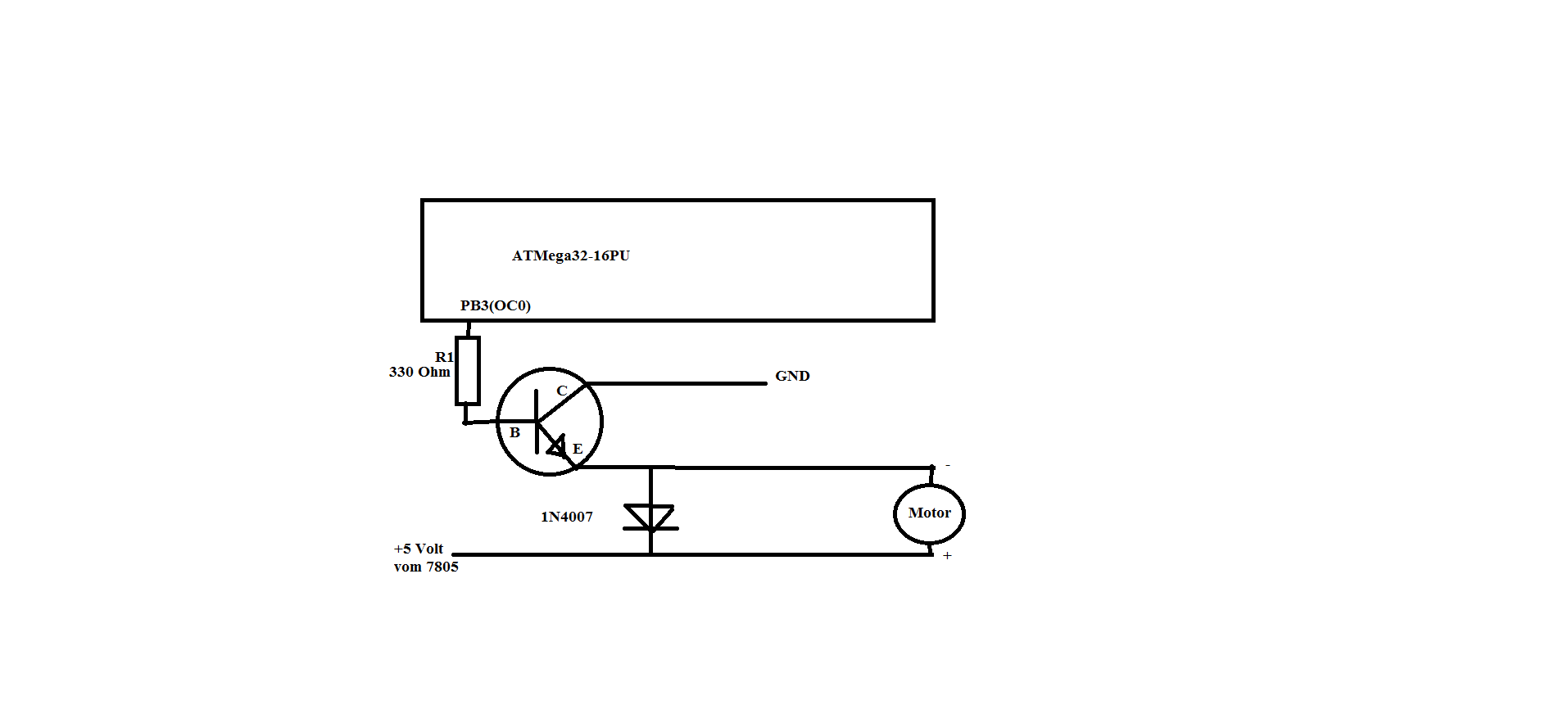

Guten Abend,
Ich bin grade dabei ein kleine Lüftersteuerung(Zum Testen) mit dem
Atmega32 zu bastelen. Ich steure denn Motor über ein Transitor an. Aber
die Spannung liegt dort maximal bei 3,95 Volt. Und das Motor schafft es
selber nicht von alleine anzudrehen. Ansteuern tut ich ihn über denn
8-Bit PWM Timer(OC0). Und denn Duty Cycle setzt ich über ein Poti desen
Wert, ich über denn A/D vom Atmega bekomme.
Ich habe mein Schaltplan und mein Source Code angehängt.
Kann mir da einer sagen was ich dort falsch gemacht habe?
Mfg Felix N.
Sofort fällt der verpolte Transistor (welcher isses denn?) auf.
Der Basiswiderstand hängt u.a. auch davon ab, wieviel Strom der Motor
benötigt.
Wir anderen verwenden heute meistens MOSFet als Motorendstufe, weil die
so gut wie leistungslos anzusteuern sind und auch sehr geringe Verluste
haben.

Es ist ein BC548B. Wieso verpolt? Er ist so geschaltet das sobald an der
B ein strom anliegt das GND freigibt. Mosfet noch fast nie was von
gehört ist das nicht der, der so aussieht wie ein Festspannungsregler?
Weil er verpolt ist. Das ist ein npn-Transistor; da
muss der Kollektor positiver sein als der Emitter.
Emitter und Kollektor vertauschen; Rest so lassen,
wie es ist.
Felix N. schrieb:
> Es ist ein BC548B.
Ein BC548 veträgt nur 100mA Kollektorstrom, dein Motor könnte also
leicht diesen maximalen Strom überschreiten und den Transistor
überlasten.
>  Wieso verpolt?
Weil er falschrum eingebaut ist. Ein NPN Transistor liegt mit dem
Emitter auf einem negativeren Potenzial als dem Kollektor, sonst
funktioniert er nicht. Als Merkhilfe zeigt der Pfeil am Emitter in die
technische Stromrichtung von Plus nach Minus.
Felix N. schrieb:
> Was heißt denn YMMD?
Das soll heissen 'Your Mileage may differ' und soll bedeuten, das Uwe
den BC548 einbaut, während ich z.B. dafür heute MOSFet nehme, weil sie
dafür viel problemloser sind. Der TE sagt ja auch, das er nur 3,95V noch
verfügbar für den Motor hat, während ein MOSFet nahezu die vollen 5V,
korrekte Schaltung vorrausgesetzt, an dem Motor bringt.

GND gehört an dem Emitter und der Motor über die Versorgung an den
Collector.
Wie sind die Leistungsdaten von deinem Motor ?
Gruß JackFrost
Nein, dazu ist er falsch herum.
Bauteile bestimmt man nicht nach Bauform, sondern nach Markierung.
von M. H. (mophzk)
Normalerweise wird der Emitter bei so einer Anwendung gegen GND
geschalten, desshalb meint Matthias Sch., dass du den Transitor verpolt
hast. Hast du den Transistor auch so eingebaut oder nur so gezeichnet.
Sieh mal im Datenblatt nach, da sind oft Beispielschaltungen drin.
Um was für einen Lüfter handelt es sich denn? Bist du sicher, dass man
diesen über eine PWM Steuern kann? Oft haben DC-Lüfter eine eigene
Elektronik, die die Drehzahlregelung übernimmt. In diesem Fall wird das
mit deiner Schaltung nicht funktionieren.
Gruß Mophzk

DC 9V == 0.5 A
Welchen Mosfet brauche ich denn dafür?
von M. H. (mophzk)
Felix N. schrieb:
> DC 9V == 0.5 A
Du hast einen 9V Motor, den du mit 5V versorgst und dann auch noch mit
einer PWM ansteuern willst und wunderst dich das er nicht anläuft? Bei
90% PWM hat der Motor nur noch 4,5V Versorgungsspannung, also die hälfte
von dem was er benötigt. Um welchen Motor/ Lüfter handelt es sich denn
genau?
Gruß Mophzk

Die bezeichnung ist nicht mehr zu lesen. Sorry. Aber mal ne Andere
frage. Könnte man nicht eigt. eine externe Stromquelle nehmen(9V oder
12V halt was der Motor braucht) Und dann anstatt denn Motor über 5 Volt
anzusteueren dirket über die 9V Leitung. Dann schaltet der Transitor ja
nur das GND und der uC gibt denn Duty Cycle vor. Müsste klappen oder?
Felix N. schrieb:
> DC 9V == 0.5 A
Du überlastet den kleinen BC548 also kräftig, denn selbst wenn der 9V
Motor nur an 5V läuft, fliessen da deutlich mehr, als 100mA, für die der
kleine Kerl gedacht ist.
Du könntest nun einen BC639 einbauen, der bis zu 1A verträgt.
Ein z.B. IRLZ34N ist direkt mit dem Mega ansteuerbar. Der kann zwar
deutlich mehr Strom, als du je mit diesem Motor erreichst, aber das
schadet ja nicht. Zudem ist der auch noch recht preiswert.

Benutze einen IRFLirgendwas
Ja, das klappt und ist übliche Praxis. Aber der BC548 raucht dann
garantiert ab.

von Sönke O. (soenio)
https://www.mikrocontroller.net/articles/MOSFET-Übersicht
Nimm den IRLZ34N erst mal als Ersatz für deinen Transistor und baue ihn
richtig herum ein.
Dann kannst du auch erst mal mit deinen 5V ausprobieren und immer noch
auf 9 umstellen.
