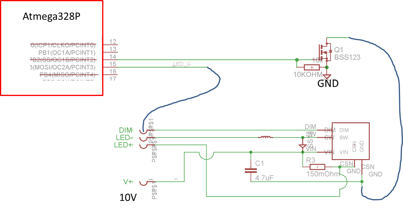

von Richard (Gast)
Anbei der Schaltplan.
Entschuldigung das ich da in PowerPoint reinpfuschen musste, aber ich
hab in Eagle eine fertige PT4115 KSQ gehabt und Importiert somit musste
ich jetzt verschiedene Blätter auf ein Bild ziehen ;-)

Fazit: die Verbindung vom DIM-Eingang des Schaltreglers zum uC macht dir
diese Probleme, wenn du dem Schaltregler die Masse wegnimmst. Denn
wenn diese Masse fehlt, haben alle Pins des Schaltreglers nur noch die
10V von V+ als Bezugspunkt. Und mehr oder weniger diese Spannung wirst
du dann auch an allen Pins haben. Also hat ohne GND-Anschluss der
DIM-Pin irgendwas um 10V.
Und diese 10V gibst du auf den uC-Eingang. Dort geht es dann über die
ESD-Schutzdiode auf Vcc und der uC läuft (mehr schlecht als recht) los.
Natürlich wird aufgrund irgendwelcher Übergangswiderstände die Spannung
am DIM-Pin bei Belastung zusammenbrechen (zum Glück, sonst wäre dein uC
kaputt!). Aber offenbar reicht es aus, um noch irgendwelche seltsame
"Zuckungen" zu tun.
Langer Rede kurzer Sinn:
Keine Bastelei am GND-Pin. Nimm den DIM-Pin zum Abschalten des Reglers.

von Richard (Gast)
U. C. schrieb:
> Raffi schrieb:
>> Irgendwie verstehe ich das
>> nicht was das bringen soll.
> Das soll dir das gewünschte Verhalten bringen.
> Kein Aufblitzen, bei PowerOn/Reset.
OK, aber wie funktioniert es?
