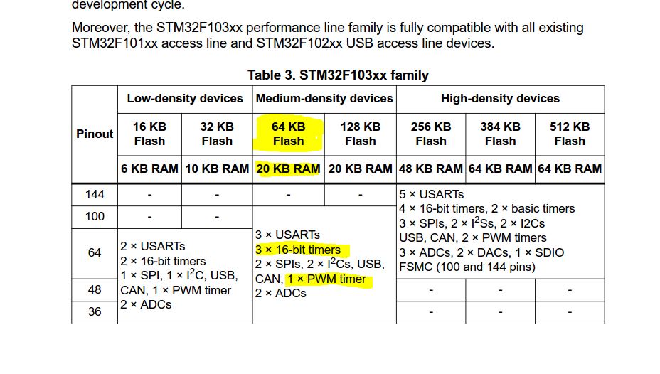

laut Datenblatt hat der 48Pinner im NVIC einen "Timer 6 Global
Interrupt". Benutze ich aber die StdPeriphLibs mit der Option MD (Medium
Density), so wie von Embitz bei der Auswahl der CPU vorgeschlagen fehlt
die Möglichkeit für Timer 6 dass der einen INT auslöst. Bei anderen CPU
ist das ein "TIM6_DAC_IRQn". Die system_F1xx.c leitet da durch etliche
ifdefs durch und tatsächlich fehlt da der Timer 6 drin als
Interruptquelle. Testweise habe ich mal MD_VL (Value Line) gesetzt aber
erstens funktioniert dieser Int dann auch nicht und zudem läuft die CPU
dann nur noch auf 24 MHz stat auf 72Mhz

Gast #4481572
hp-freund schrieb:
> Laut CubeMX hat dein STM32F103C8T nur Timer1 bis Timer4.
Hast recht.... nur muss man echt suchen, bis man das findet. Steht nur
im Data Sheet mit dem ich kaum arbeite.
Muss mit CubeMX auch mal installieren.

#4481585
Finde den Fehler....
Die Datenblätter der STM32 haben ziemlich weit vorne eine tabellarische
Übersicht über alle Features und Peripherie der darin behandelten
Controller. Mir ist nicht klar, wie man ohne diese essentielle
Informationen anfangen kann zu entwickeln.
Das Reference Manual überspannt regelmäßig eine riesige Familie an
Controllern und kann dafür nicht herhalten.
Gast #4481622
Jo, das ist die einzige Stelle wo das steht... das kann man schon mal
übersehen, wenn man den neu erworben hat.
Blöd ist nur: Ich habe die 64kb Version. Release ist derzeit 5kb, Debug
ist schon 21kb (+20kb für sprintf) und wachsend. Da mir noch die Grafik
fehlt platzt mir der Chip schon vorher, oder ich arbeite ohne Debug.
Erstmal grad die 128kb version bei amazon bestellt und die umlöten auf
die Boards.

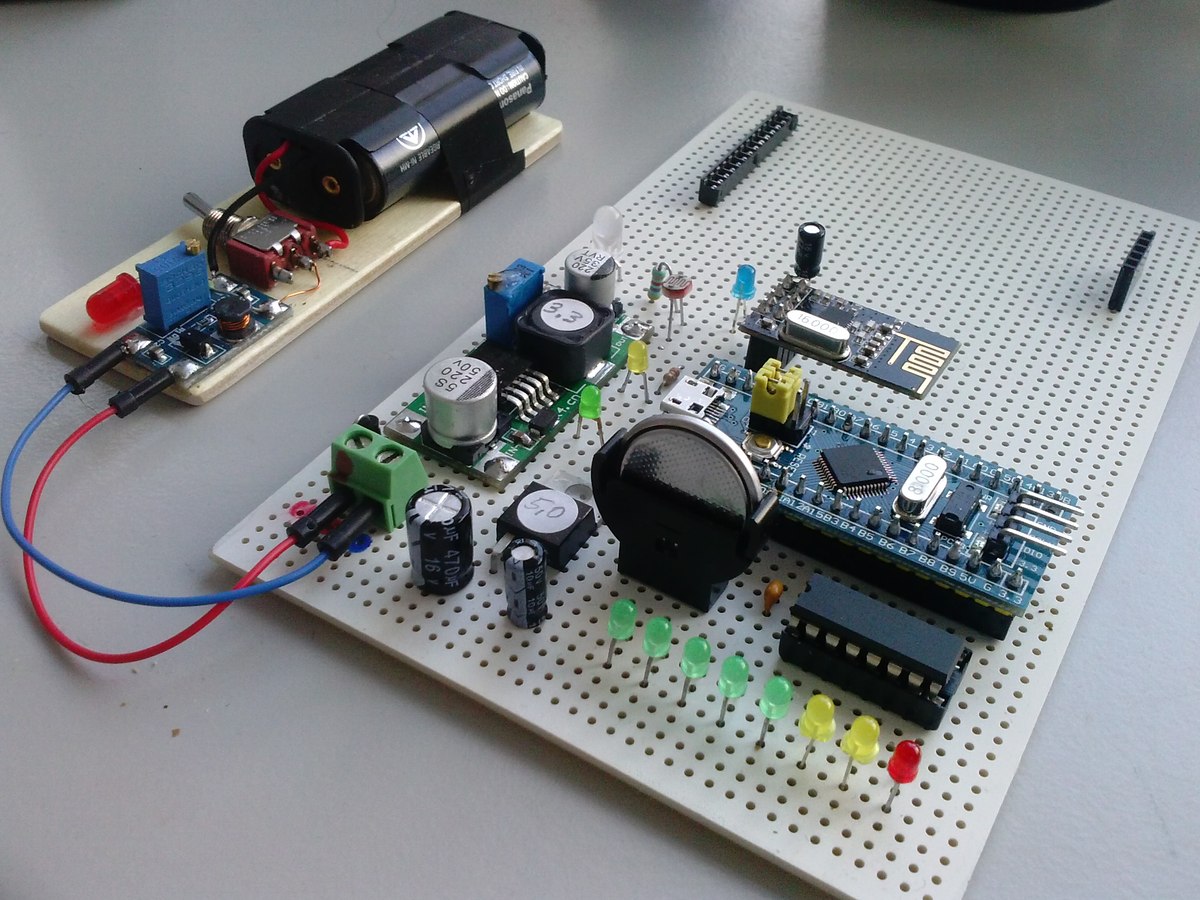

Gast #4482638
Nils P. schrieb:
> Ich war auch verwöhnt von dem Stm32f4, auf einmal muss man sich wieder
> einschränken ;-)
> Wenn mC tauschen, dann doch gleich einen High-density. Oder gar einen
> Cortex M4 oder sind die nicht mehr Pinkompatibel?
Weiss ich nicht.  Klar, weniger Fläche für LQFP48, daher weniger von
allem. Von 14 Timern war ich auch verwöhnt, man hats ja, einen für die
Uhr, einen für die Sensorabstaster, einer saugt, der andere spült :-)
Davon muss man sich verabschieden.
Ich habe die f103 genommen, weil es die für 7 Euro im DIP40 Format für
Lochraster gibt, 32 Bit Rechenpower + C99 GCC Compiler (statt blöder
8bit für PIC) und die eben sehr handlich sind um die Platine an die Wand
zu nageln als Barometer. Port Expansion mit 74HCT595, dann kommt man gut
hin.
