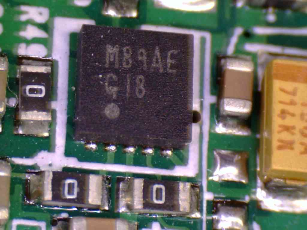

Kennt wer diesen Chip?
Meine Suchversuche waren erfolglos.
Es handelt sich um einen Klasse D Audioverstärker.
Er ist mir auf einem fertigen Sprechanlagenmodul begegnet. (Umojo)
Aus Neugier würde ich mehr über diesen Typ wissen.
Das Modul funktioniert, aber...
Wenn man am Lautsprecher gegen GND misst, sieht das ganze arg übel aus.
(Guter 500MHz Tastkopf, kurze GND Feder auf GND der Platine gedrückt,
Tastspitze auf einen Pin am Ausgangsstecker. Mit oder ohne 8R
Lautsprecher(-chen) macht keinen Unterschied.)
Ist das normal daß die "Schaltprodukte" so auf den Lautsprecher
durchschlagen? Meisteringenieur am Werk?

Das ist kein filterless class D, das ist keine BD Modulation.
Siehe: www.ti.com/cn/lit/pdf/sloa119
Das was da zu sehen ist, ist einfach ein Schwingkreis der sich irgendwo
gebildet hat. Die Lautsprecherinduktivität wird das wegdämpfen.
Solange das EMV-technisch im Rahmen bleibt, ist das nicht zwingend
schlecht.
